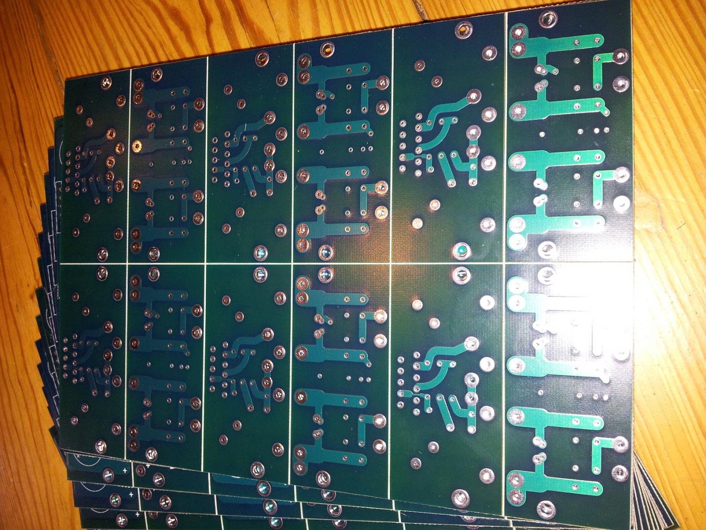

płytki dziś wylądowały i dziś zaczne je pakować i od jutra rana wyśle tyle ile się da ;-) mam nadzieje że przeziębienie mi pozwoli bo pierwszy raz tej zimy mnie dopadło ;-(
Szybka i ogólna ocena jakości PCB jest pozytywna, miedź ładna gryba bez podtrawień. Kolor soldermaski miał być niebieski a jest taki niebieski z delikatną nutą zieleni ( ale bez obawy generalnie jest niebieski, ja mam tylko taki spaczony wzrok hehehehe )
Koperty już mam kupione zapas znaczków też i podwieczór zajme sie pakowaniem i zaadresowywaniem.
Jak tylko odleże dziś swoje to zrobie zdjęcia i jeszcze zamieszcze.
Jakub
Zdjęcia zrobione na szybko telefonem bo nie chciało mi się wyciągać lustrzanki ;-) Mniej więcej widać
