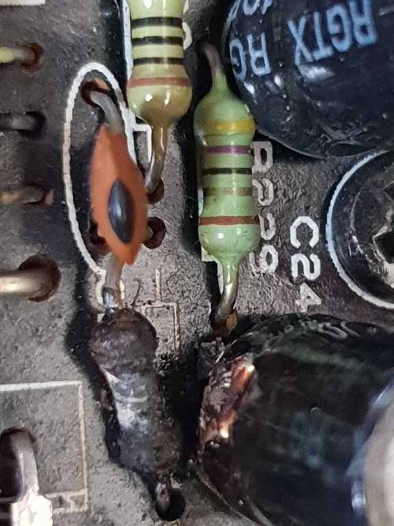

Wzmacniacz Cambridge Audio A500. Zniekształcenia w jednym kanale. Otworzyłem go i okazało się, że uszkodzony jest rezystor i kondensator w jednej z końcówek mocy.
Odczytałem wartości z kondensatora, ale nie wiem jakiej wartości jest rezystor.
Czy ktoś może podpowiedzieć jakiej wartości jest rezystor w tym wzmacniaczu?
Chciałbym sam wymienić elementy.
Ile czasu ja będę jeszcze miał potrzebować, by zarobić to wszystko, wygrać i pokupować.
Ściągasz schemat np stąd:
odczytujesz z płytki wzmacniacza numer elementu, szukasz go w schemacie i jesteś w domu ?
