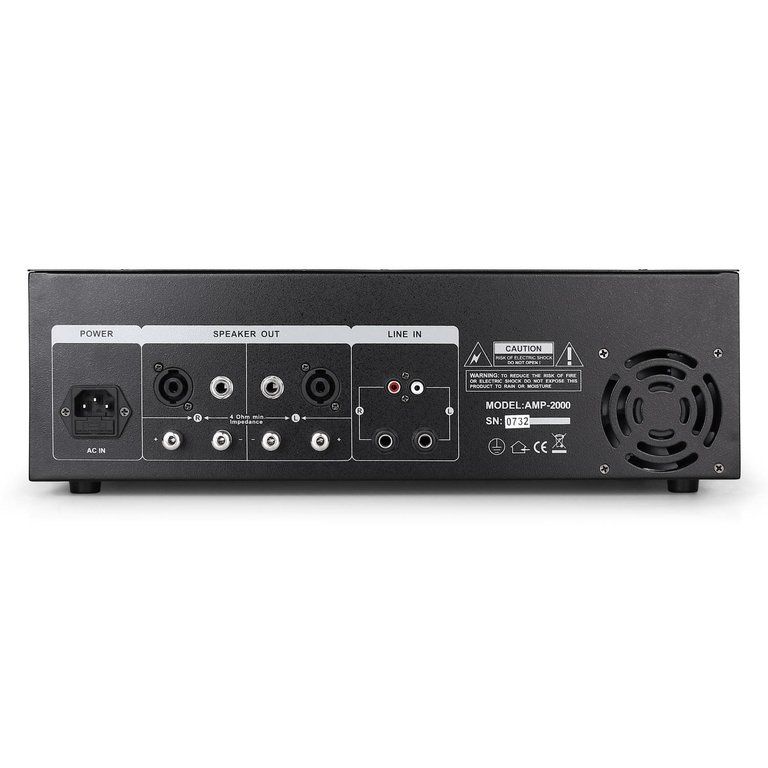

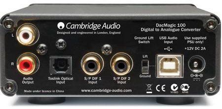

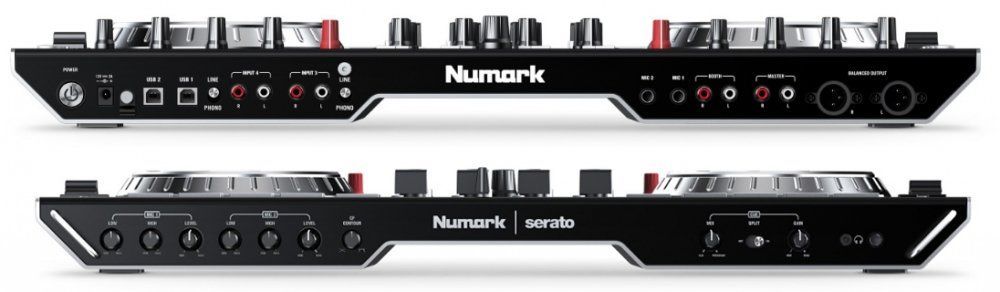

Witam w piątek mam imprezę urodzinową mojego brata i chce podłączyć sprzęt i tutaj pojawia się problem jak to wszystko ze sobą spiąć żeby dobrze działało, mam końcówkę mocy, daca cambridge 100, kontroler ns6 mkii i laptop, jak to wszystko podłączyć żeby ze sobą grało i jakimi kablami największy problem mam z dac-kiem bo wiadono że kontroler to do pc kablem usb a i połączenie chinchami kontrolera z końcówką ale gdzie i czym wpiac daca w tej układance?

Ok głośność chce sterować w dj kontrolerze , załączam zdjęcia poglądowe jakie wyjścia mają moje urządzenia i mam właśnie dylemat gdzie powinien być podłączony dac i kontroler bo kontroler musi być podłączony przez usb do komputera .

Jeśli wepniesz DAC przed kontrolerem, będzie to że tak powiem psu na budę, bo kontroler jest cyfrowy i i tak przekonwertuje sygnał spowrotem, a że kontroler nie ma wyjść cyfrowych DAC odpada z konfiguracji.
Albo kontroler albo DAC. Oba te urządzenia w torze się wykluczają.
Jeśli wepniesz DACa to głośnością możesz sterować z poziomu odtwarzacza na kompie np. foobara czy innego. Z tym że trzeba mocno uważać, żeby przypadkowo nie ustawić 100%, bo jeśli to mocna końcówka to ona lub kolumny mogą tego nie przeżyć. Ogólnie słabe rozwiązanie, ale na chwilę da radę, jeśli będziesz uważał.
