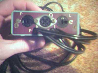

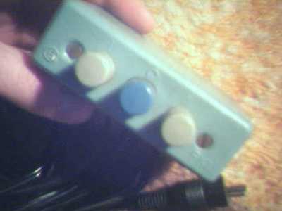

Coś takiego wymyślono już dawno i to w epoce, gdy w tańszym sprzęcie stereo stosowano z reguły wbudowane wzmacniacze do których podłączano kolumny. Gdy ktos miał i taki gramofon, i taki magnetofon - to wypadały dwie pary kolumn. Troche tośmiesznie wyglądało, więc stosowano ustrojstwa pozwalające podłączyć takie sprzęty do jednej pary kolumn. Znalazłem wczoraj takie coś na Allegro, do kupienia na około 10 złotych:
Zaloguj się, aby zobaczyć treść (możliwe logowanie za pomocą ) Może to nie rozwiązanie klasy hi-fi ale jako wzorzec może posłużyć. Właściwie opisałem to już w wątku 14 423 ale że tu bardzo pasuje, więc powtarzam. I wklejam zdjątka na dowód, że z problemem tym już sie borykano - i znajdowano rozwiązania. W tycim urządzonku jest przełącznik kolumn i jeszcze gniazdko słuchawkowe.
[obrazekLUKASZ-240404_1.jpg] [obrazekLUKASZ-240404_2.jpg]
