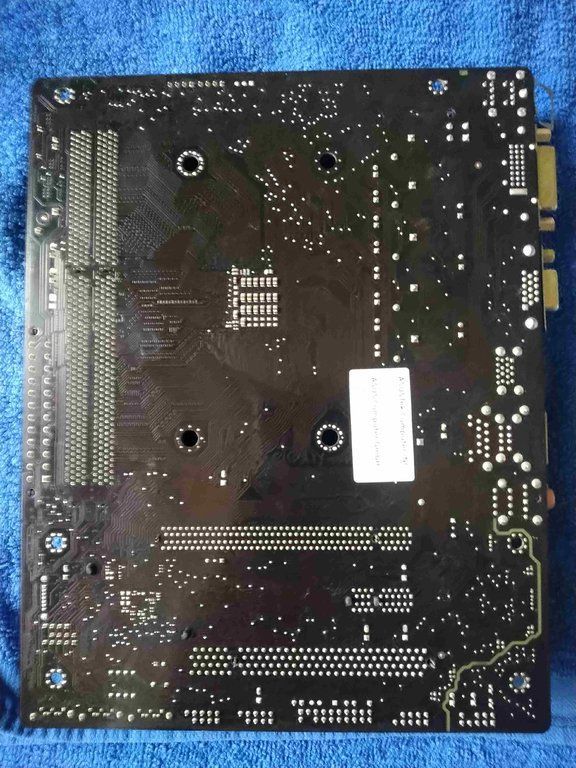

Chciałbym się dowiedzieć czy te kondensatory lub coś na płycie głównej w komputerze może się przepalić ? Dźwięk jest nieczysty. Czy to może być wina głośników ? Dopiero co kupiłem "Microlab M-200". Coś ewidentnie wymaga naprawy lub wymiany tylko nie wiem co. Na słuchawkach też tak jest.

Dźwięk jest zniekształcony. Było jakieś zwarcie słyszałem. Nie wiem albo się coś przepalilo albo nie ma styku gdzieś. Płyta główna to Asus A68HM-K. Jak mogę naprawić to sam czego potrzebuję? Na gwarancji nie jest to nie wyśle.
Podłączyłem też kartę dźwiękową zewnętrzną i identycznie nieprzyjemny dźwięk.

Wiadome. Słyszę inne brzmienie na karcie wewnętrznej PCI (Asus Xonar DG). Ale uszy cierpią od słuchania nawet jak cicho grają głośniki zarówno na tej wewnętrznej jak i zintegrowanej. Zintegrowana ma lepsze brzemienie dlatego tak mi zależy, żeby to naprawić. Z początku grało dobrze, ale później się zepsuło.

Zacząłbym od sprawdzenia zasilacza komputera. Może posiadasz w domu drugi komputer ze sprawnym zasilaczem, z którego można by zasilić ten pierwszy. Albo pożyczyć od kolegi?
Jeśli słyszałeś trzask, to mało prawdopodobne że poszło coś na płycie głównej. Trzeba to sprawdzić.
Możliwe że wystarczy wymienić albo naprawić zasilacz.
Naprawa płyty głównej to nie jest prosta sprawa, zarówno gdy chodzi o diagnostykę jak i jej naprawę. Do (de)montażu elementów montowanych powierzchniowo trzeba mieć odpowiednie narzędzia i mało kto zrobi to w domowych warunkach.
