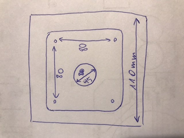

Raczej max 110mm. Średnica wew. 95mm. Rozstaw śrub 80mm. Jednak rozstaw można zmienić .... gruba blacha możliwa to nagwintowania.

Czyli nie zmieścisz i Seasa zapomnij. Co do otworu z tyłu, to powinien być związany z parametrami
woofera, więc jeśli chcesz je przepoczwarzyć na basrefleks, to pomiar dolnych jest konieczny.

Oryginalne głośniki wyglądają na dobre jakościowo, więc ich wymiana faktycznie jest dyskusyjna co do jej sensowności. Można jeszcze spróbować przeanalizować takie modele Monacora SP-60/8 lub SPM-100/8. Ten ostatni powinien pasować bez zmiany w sposobie montażu, SPP-110/8 i SP-60/8 nie wejdą w otwór w blasze, więc trzeba by zmienić sposób ich montażu.
