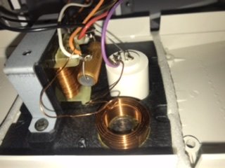

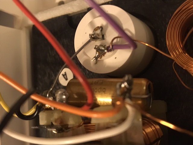

Posiadam głośniki Beovox cx 100.
W środku mam kondensator 6,8uF Bipolarny, a przewody Ag.
Chcę go wymienić na jakiś lepszy, jednak żeby nie przekraczał wartości głośników.
Proszę o pomoc.
Hidden Content
Co dusza zapragnie - tylko nie te najtańsze....Ja używam Jantzen Silver [ trochę suche , ale ostre i detaliczne],,,,Syperior[czerwone] już bardzo przyzwoicie grają,,,,,Standard[niebieskie] - mniej detaliczne , łagodne i tanie , jak siano...
Ludzie mają pełne szuflady kondensatorów , cewek i rezystorów - innych firm też  - doradzą , pomogą.

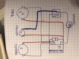

xavian

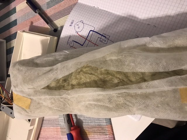

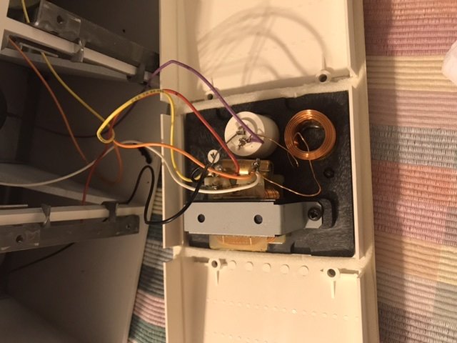

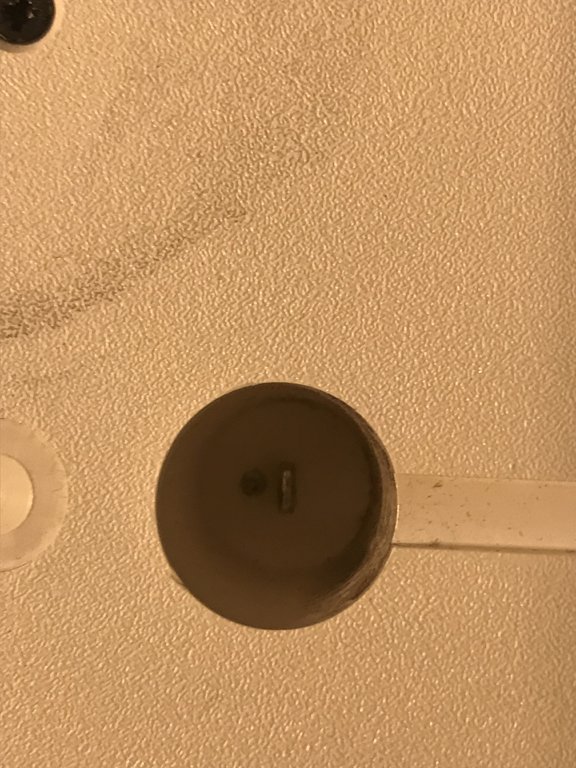

Od razu mówię, że nie jestem elektrykiem 😉 z tąd taki rysunek.
Wygluszenie
Środek
Gniazdo z tylu na pewno do przerobienia

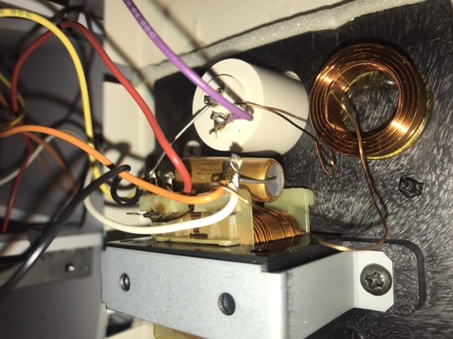

Ten bipolar można by zmienić, to jest filtr który robi zbocze dla wysokich tonów.
Cokolwiek wsadzisz z foliowych kondów, MKT MKP,  to bedzie to lepiej grało na pewno, ale szykuj się też że głośniej.
Będzie więcej wysokich tonów. Trza by się od razu przygotować w rezystor by tą wyrównać.

1 godzinę temu, rambo54 napisał:
Hidden Content
Mysle ze ten kondensator mozna bezpiecznie podmienic w miejsce tego elektrolita.
Dziękuję za pomoc:) jak tylko wymienię to podzielę się uwagami 👍

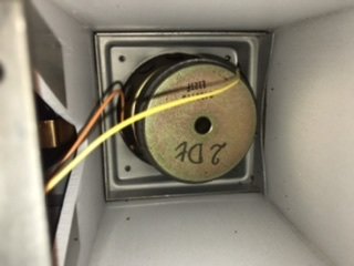

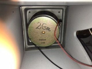

Cześć. Wymieniłem kondensator i jest lepiej. Wysokie tony rzeczywiście są bardziej słyszalne, niż wcześniej.

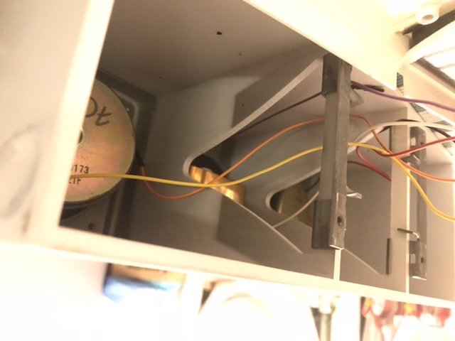

bardziej mnie martwi słaby bas. Nie wiem czy czasem wsadzona wata w środek głośnika nie tłumi za bardzo pracy membrany.
jakies pomysły ? Oprócz wymiany głośników

więcej wysokich tonów = mniej niskich tonów. (subiektywnie)

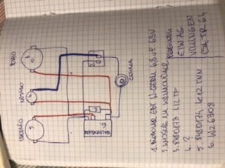

Witam.
znalalzlem taki schemat na zagranicznym forum. Podłączenie na nowo cewek, zwrotnic i kondensator.
bardzo mnie to zainteresowało, jednak mógłby się wypowiedzieć ktoś z dużą wiedzą, co to zmieni?
Powyżej jest prosty rysunek podłączenia oryginalnego.

Może lepiej z Service manual:
Hidden Content
układ 2,5 drogi, konstrukcja zamknięta, podział 140Hz i 2500 Hz jednak nie basrefleks jak piszą tu i ówdzie.
Są wartości elementów i schemat. Jednak co do basu, to jeśli się nie pomierzy Fs tych miniwooferków
ustalając, czy jest podobna dla wszystkich to o poprawie basu bez wymiany głośników nie ma mowy.

Z tą sporą wiedzą, to przesada. Jednak woltomierz i jakiś opornik 5 W 5 -10 Ohm by się przydał.
Łączy się sam głośnik z opornikiem szeregowo do wzmacniacza i generatorem ( programu np. winisd )
szuka minimum napięcia na tym oporniku. Zakres częstotliwości pomiędzy 50 a 150 Hz.
Gdyby Fs były podobne dla obu w kolumnie ( bo to są  inne głośniki ) można myśleć o BR,
albo od razu szukać małego prawdziwego wooferka 😉 w rodzaju:
Hidden Content
a podejrzewam, że włożenie z innej branży szeregowo choćby takich wynalazków:
Hidden Content
dałoby lepszy efekt, pomijając problemy z montażem, ale skoro bez wymiany, to bez.

Przepoczwarzenie w basrefleks, daje przyrost basu nawet jeśli woofery za bardzo się do tego
nie nadają. Zalecane raczej wtedy, gdy są podobne częstotliwości Fs obu basowców w kolumnie.
Jeśli nie, to muszą być dwie oddzielne komory. Ale to już byłaby przesada ... nie warto.

Cewka jak cewka - rdzeniowa i tyle, lepsza byłaby powietrzna, ale przy tak dużej wartości
nie tylko by dużo kosztowała, ale również ważyła 😉  - szkoda pieniędzy , bo ponad 100/szt.
