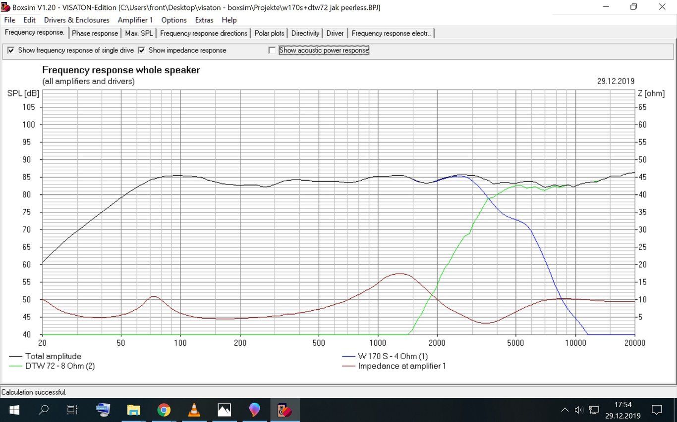

Wpadły mi w ręce 2 sztuki nieuzywane kopułki Peerless DT100 ..z tego co wiem to starszy model tej firmy i dosyc budzetowy....mam na strychu dwie szuki W170S visatona...i pomyslałem że mógłbym to połaczyć...ale...w programie gdzie robie symulacje przed odsłuchem nie mam danych oraz charakterystyk tego głosnika DT 100 ...takze poruszam sie jak dzik we mgle....W boxsim niby jest opcja wprowadzania innych przetworników niż visaton ale...coś mi to nei wychodzi...Panowie może macie jakis pomysł jak załadować dane tego gł. do Boxsim albo ewentualnie w jakim programie przeprowdzic te symulacje dla dwudrożnego monitora na tych głośnikach....To jest dosyć tanie granie ale szkoda żeby lezały bezczynnie ?

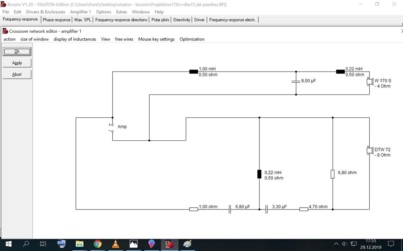

Dzięki McGyver...poszukam ......najgorsze że ona ma 26mm skutecznosc 92db a resonans 860Hz............przy 86db w W170S to sa duże zależnosci przy podziale.....robiłem symulacje głośnika troche parametrami przypominajacego DT100 i dopiero zwrotnica 3 rzedu przy kondensatorze pierwszym 8uF wyrównała charakterystyke i skutecznosc plus oczywiscie rezystory...Trudno bedzie zgrać te głosniki tak na słuch.....próbowałem dzis to zgrywac na 4,7uF i 6 db w dół ,zwr. 2 rzędu....w stosunku do W170S to jazgot na wysokich niesamowity...także tak jak myślałem bedzie ciężko...

Ja zrobiłem juz 3 symulacje z udziałem róznych gł. visatona jakby najbliższych parametrami do DT 100....nadal wartość elementów jest dosyć ...niestandartowa..co mi komplikuje sprawe....na słuch mozna ogarnąc ogólnie czy jest zle czy w miare...ale dokładnie sie tego nie zrobi...
Moze jednak ktoś potrafi wklepać dane i charakterystyke tego DT 100 do jakiegos pliku lub programu..?
