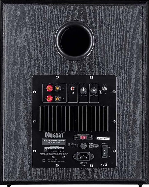

Chciałbym dokupić subwoofer do mojego zestawu stereo, ale nie wiem czy będę mógł go podłączyć. Poniżej złącza wzmacniacza.
A tutaj złącza subwoofera, którego chcę kupić.
tak, tylko jakbyś zmienił zdanie co do suba, to musisz wybrać taki, który poza wejściem liniowym ma wejście wysokopoziomowe (speaker level input)
Z wyjścia line out na wejście LINE IN subwoofera, ale lepiej kabel typu Y, żeby sumował
to, co wychodzi z L i P.
I co? Po każdej zmianie głośności, będzie regulował poziom w subwooferze? Przecież to nie pre-out, tylko najzwyklejsze wyjscie STAŁOPOZIOMOWE.
Na subwoofer bez wejść glosnikowych też jest sposób- zewnętrzny dzielnik dopasowujący poziom sygnału. Sam takiego używam.
A to już totalna bzdura- w ten sposób połączysz sygnały z obu kanałów i ze wzmacniacza stereo zrobisz wzmacniacz mono.
Rzeczywiście to  nie takie wyjście - powinno być PRE OUT.
Co do połączenia L i P to powinno być jakoś separowane, a nie bezpośrednie.
Zwykle jest po prostu rozgałęzione za przełącznikiem źródeł a przedwzmacniaczem. O buforach wyjściowych możesz zapomnieć.
Czyli podsumowując można podłączyć do wyjścia głośników B we wzmacniaczu i wejścia SPEAKER LEVEL IN w subie. Wtedy gdy dopasuję poziom głośności suba do kolumn będzie się ona proporcjonalnie zmieniać jeżeli przekręcę pokrętło VOLUME we wzmacniaczu, dobrze rozumiem?
Dokladnie tak.
Przewody łączące nie muszą być grube, bo tu chodzi o sygnał napieciowy- prąd płynący nimi jest znikomy.
A jeśli okaże się, że wybierzesz jednak suba bez wejscia wysokopoziomowego, napisz do mnie na PW.
