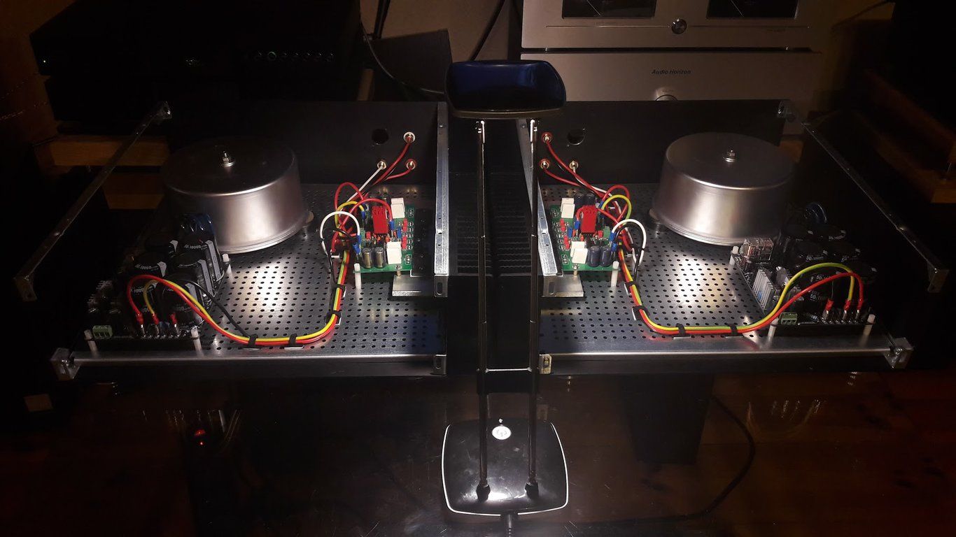

Zachecony budową wzmacniacza w oparciu o koncówke i zasilacze AVT ktorego budowe opisywalem juz w tym forum DIY postanowilem zrobic coś kolejnego, bez kompromisów, z gotowych komponentów. Poskłądać to z klocków, dla siebie. Bez nadmiernej zabawy z elektroniką.  Z zalozenia mialy być to monobloki.
Zasilanie.
Tu mocno nadmiarowo, transformatory 500 VA, 30 - 0 - 30 V. Toroidy w zwykłej wersji początkowo lekko burczały. Zalane zywicą epoksydową w aluminiowych obudowach. Burczenie zniwelowane o około "szacunkowe" 80%. Jak sie ucho przystawi to coś tam da sie usłyszeć.
Zaslilacze 6 x 10 000 uF.
Postanowilem przetestowac 3 dostępne na ebay i alliexpres końcówki.
1. Klon Krell KSA50.
2. Kloon Burmester 933
3. Klon Accuphase E450.
Nawet jezeli powyższe obok swoich wzorców "nie leżały" wydały mi sie porzadnie wykonane i miały przesłanki na szanse, ze dobrze zagrają.
Kell KSA50 odpadł po 3 dniach odsłuchu ... grał jak amarykański lotniskowiec. Solidne wysokie, potężna i mocna średnica a im bardziej w dół pasma tym bardziej miażdząco. Nie podeszlo mi brzmienie.
Burmester 933 - opamp podmieniony na Burson V6, testowałem tez z Burson V5I. Ta końcówka zdecydowanie najbardziej mi podeszła i tą postanowiłem w pierwszej kolejności zabudowac. Ustawiony w klasę A. Radiatory ze zdjęcia grzały sie dość mocno. Juz wtedy wiedzialem, ze obudowy będą troche kosztowne ...

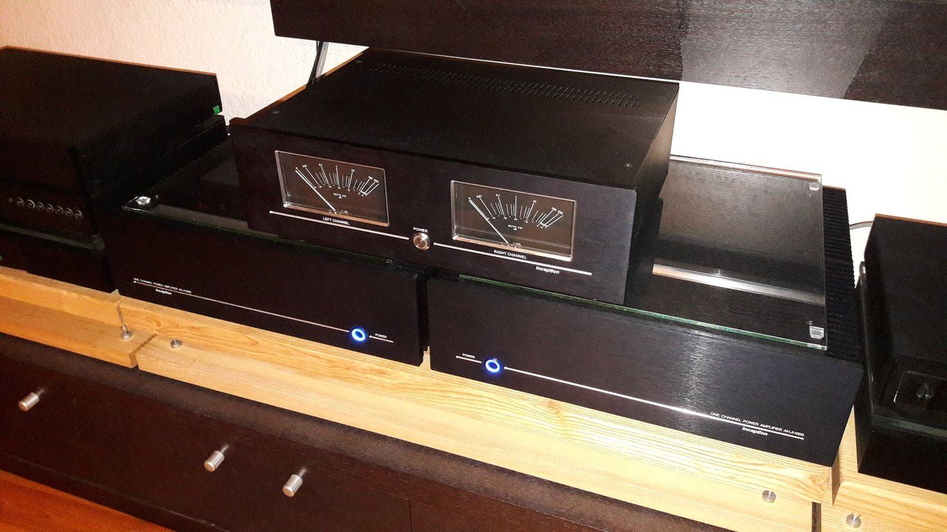

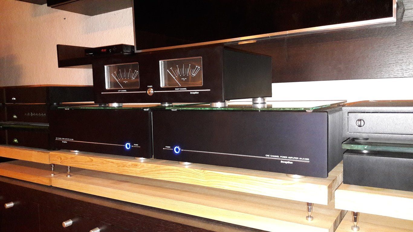

Montaż i efekt koncowy.
Obudowy obrabiane we wrocławskim moduhop.pl. Dokładnie, precyzyjnie, solidnie ... z pasją !
Dodam ze nienaganie obsłuzono reklamację. Panele rózniły sie odcieniem.  Jeden z nich został ponownie dobrany i obrobiony.
Konkluzja jest taka ze ... moja końcówka mocy NAIM NAP155XS zostala wystawiona na sprzedaz.

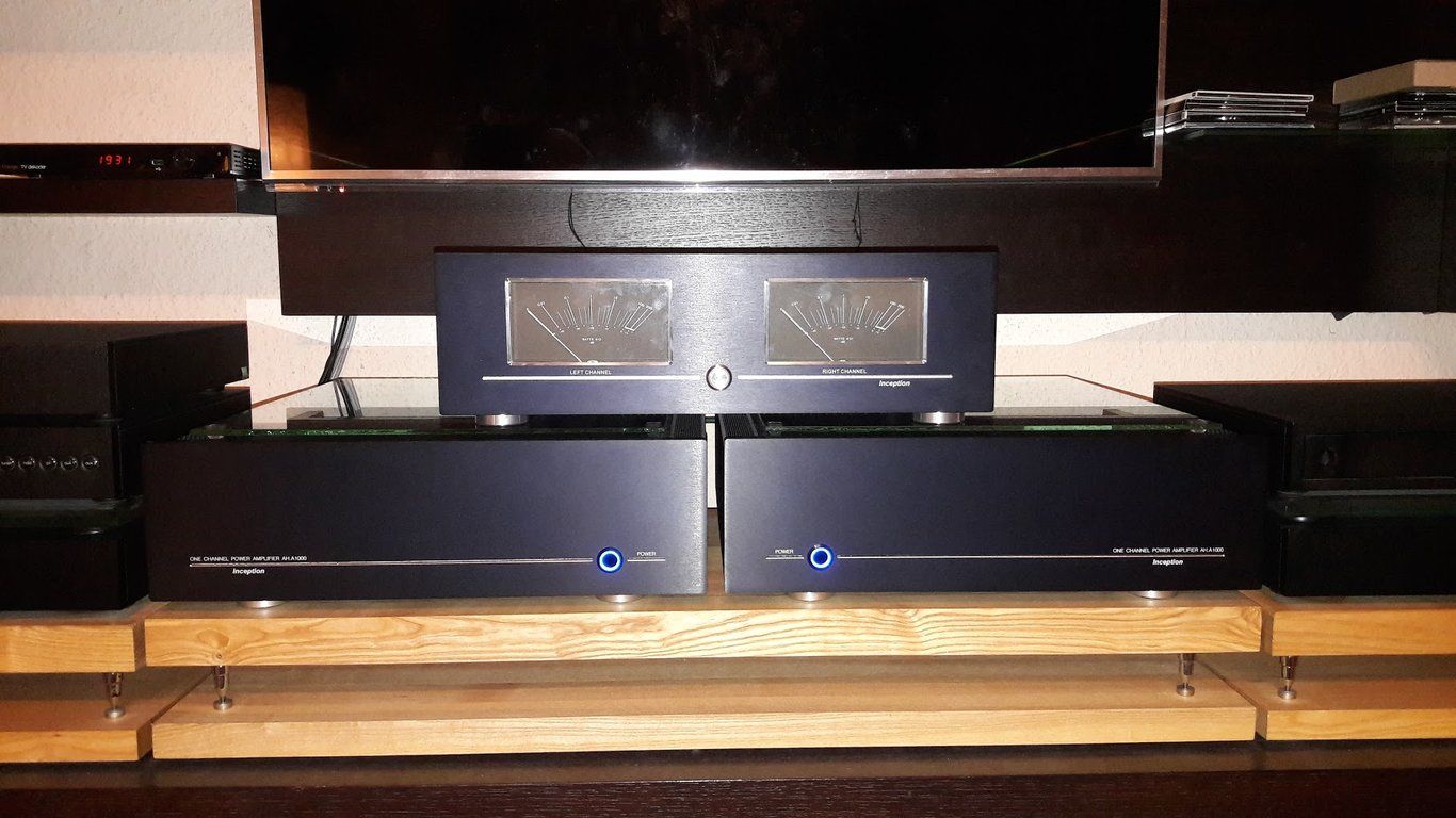

Ten element z wskaźnikami wychyłowymi to preamp? Jeżeli tak - to jaki i gdzie regulacja głośności?
To tylko wskazniki. Jako preamp pracuje NAIM NAC152 XS zasilany podwójnie z odseparowanego zasilacza NAIM Flatcap.
Koszty tak  bez nadmiernej precyzji: Trafa po okolo 300 pln /szt. Koncowki te "wybrane" po 70 EUR. OPAMP'y Bursona 300 pln ... Najdroższe obudowy i obróbka, ale to chyba oczywiste. Sie nazbiera :) Calość okolo 4,5 - 5 k pln (Bez "klocka" ze wskażnikami).
Nie lubie opisywac brzmienia bo to bardzo subiektywne. Wzmacniacz pracuje w klasie A i ma nieskonczone zasoby prądowe. Bez problemu wysterował duże trojdorżne kolumny - Monitor Audio i ATC.
Od roku NAIM NAP 155XS zalega niegrany. NIe sądze by w zasiegu cenowym znalazłbym cokolwiek co zagra "lepiej".
Końcowki kupowalem na ebay.de
  • 2 miesiące później...
13 hours ago, Kami3n147 said:
Super projekt, robi wrażenie!
Jaki prąd spoczynkowy ustawiłeś w Accuphase E450? Jak klasa A to ile A(mperów?) ?
Dla sprostowania to klon E405 ... ustawione jest teraz 300 mA, troche sie grzeja te radiatory co sa na zdjeciu. Przy 200 mA juz pieknie gral a temp byla znacznie znizsza, roznica w dzwieku nieznaczna lub niesłyszalna ?
