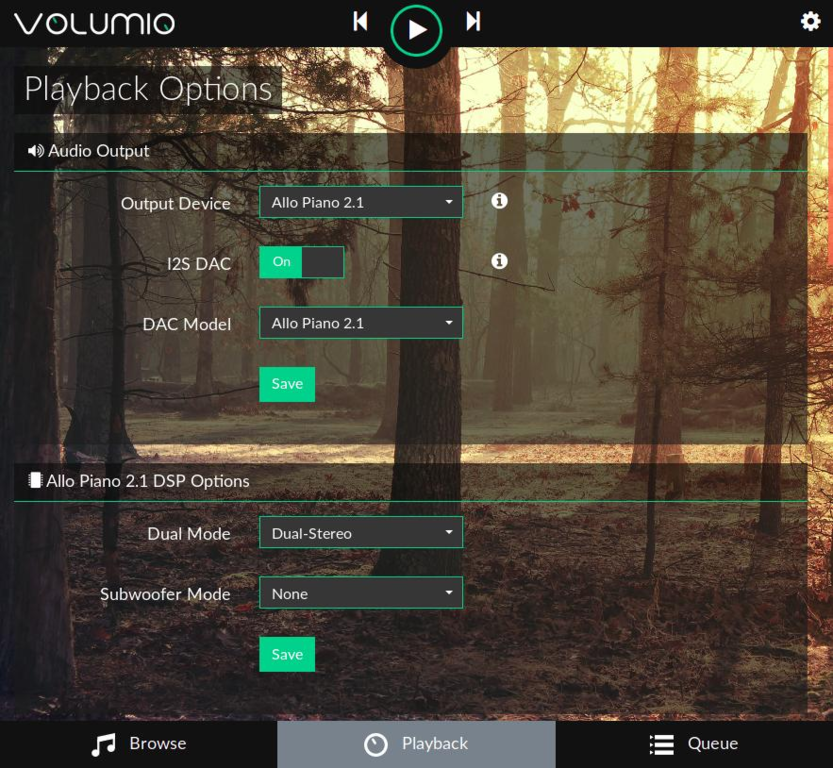

Przede wszystkim musisz wyłączyć obsługę i2s. Jak masz problemy pisz na pw mogę zdalnie się połączyć team viewerem i przeprowadzić Cię przez konfigurację.

W ustawieniach mam tylko audio jack i HDMI - screen
Jeszcze nie podłączałem daca smsl, muszę odłaczyć od obecnego systemu, a trochę zamieszania mam teraz w domu, ale mówicie, że wykryje samo i smsl będzie zamiast audio jack i hdmi?

Spoko. Wykryło smsl i działa muza z kompa po sieci (mam serviio)
