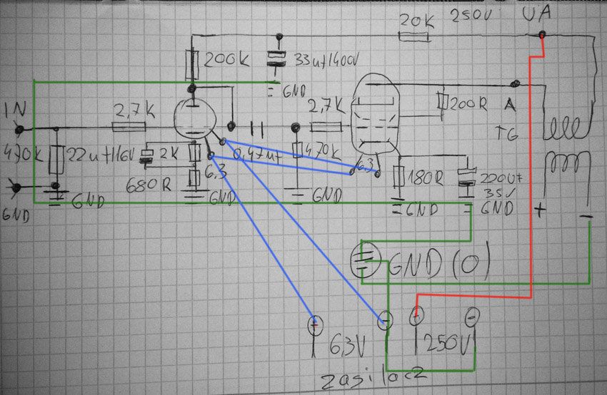

W związku z większą ilością czasu wolnego postanowiłem zbudować wzmak lampowy.
Jako że to pierwszy mój wzmacniacz lampowy,padło na bardzo prosty wzmacniacz SE w trybie triodowym
z 6n2p w przedwzmacniaczu. Początkowo chciałem kupić kit - ale postanowiłem jednak dłubać point to point.

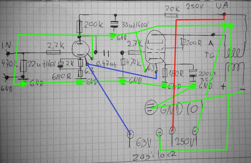

O ile schemat jest prosty - problemem jest dla mnie wykonanie połączeń masy. Mam dwa pomysły jak poprowadzić masę
ale prosiłbym Was koledzy o sugestie.
Punkt GND (O) to punkt w obudowie do którego doprowadzony jest przewód ochronny.

Zaloguj się, aby zobaczyć treść (możliwe logowanie za pomocą )  To samo tyczy się wzmacniaczy do "normalnego" audio. Jak jest w przypadku wzmaków to tego nie wiem.
Zacisk ochronny łączący obudowę wzmacniacza stykiem w gnieździe sieciowym, ma służyć wyłącznie do tego celu.
Jak nie zrobisz pętli masy, to będzie dobrze.
https://www.audiostereo.pl/topic/149797-6p14p-se-masagnd/#findComment-4821000
I napięcia żarzenia, jeśli masz dostępne dwa wyprowadzenia uzwojenia żarzenia transformatora, to się tak nie podłącza. Dwoma skręconymi przewodami do nóżek w podstawkach i, w razie potrzeby, symetryzacja tego uzwojenia na dwóch rezystorach 100 omów.
https://www.audiostereo.pl/topic/149797-6p14p-se-masagnd/#findComment-4821015
Masy łączysz zgodnie z poradami uzyskanymi z artykułu, który Ci podałem.
Ja jako punkt wspólny masy, wykorzystuję np. ujemny styk drugiego kondensatora elektrolitycznego filtru zasilacza.
Dlaczego pytasz, skoro wyraźnie napisałem, że zacisk ochronny na obudowie ma być zastosowany wyłącznie do tego celu? Żeby się upewnić? Napisałem może coś niegramatycznie, nie po polsku? To samo o żarzeniu lamp. Coś napisałem niezrozumiale?
https://www.audiostereo.pl/topic/149797-6p14p-se-masagnd/#findComment-4821038
Tak czy owak Michale musisz rozumieć zasadę prowadzenia mas.
Od wejścia do wyjścia dbaj o to aby sygnał po wzmocnieniu nie płynął ścieżkami masy "wejściowej". Podobnie wszelkie filtracje rób tak aby prądy tętnień nie płynęły masą "wejściową".
A ta masa wejściowa to kawałek masy jakim sygnał jest podłączony do wejścia od strony "zimnej". Dobrze to ilustruje wskazana wcześniej strona.

Ok jeszcze jedna kwestia co jest bardziej optymalnym rozwiązaniem biorąc pod uwagę minimalizację przydzwięku:
żarzenie z symetrycznego prądu zmiennego?
Czy wyprostowane odflitrowane żarzenie prądem stałym ?
https://www.audiostereo.pl/topic/149797-6p14p-se-masagnd/#findComment-4821057
W tym układzie wystarczy napięcie zmienne, doprowadzone do lampy jak wcześniej.
Jeśli masz transformator z demobilu, przystosowany do napięcia pierwotnego 220V, będziesz musiał "zbić" napięcie żarzenia lampy do przepisowej wartości 6,3V plus/minus 5%.
