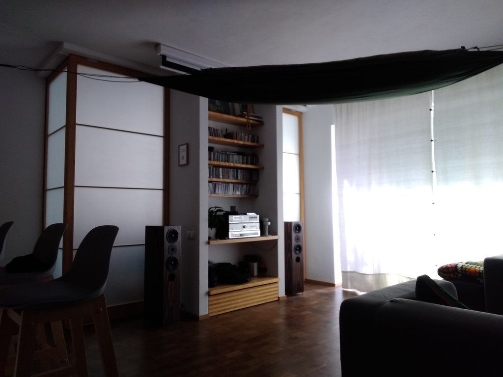

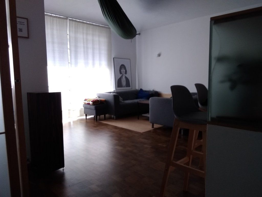

Witam wszystkich.
Zwracam się z prośbą o porady, gdzie i jakiego typu panelami mógłbym się wspomóc.
Warunki w salonie mam daleko odbiegające od ideału. Zastanawiam się jakim sposobem mógłbym poprawić tu akustykę. Problem z dźwiękiem bez "mięcha"/przeważające wysokie tony.
Poniżej plan pokoju oraz zdjęcia które pomogą zobrazować plan.
Edited by elDuderino

Zależy, czy ktoś specjalnie lubi bas, ale goła podłoga i ściana vis-a'vis nie pomaga.
Poza tym najważniejsze pytanie - co to za kolumny, żeby poznać tweeterki ...

Tu bardziej o brak środka chodzi bo kolumny jak trzeba to potrafią tupnąć.
Poprawę zauważyłem po wkręceniu kolców, generalnie im niżej siedzę tym lepiej.
Kolumny to jakieś samoróbki z drugiej ręki ale na sensownym projekcie i w poprzedniej lokalizacji sprawdzały się elegancko.

Na początek rzuć coś na podłogę pomiędzy gratami a miejscem słuchania, jeśli to pomoże,
to jednak dobrze byłoby coś zrobić z poziomem wysokich, albo zakłócić design dywanem 😉
Druga sprawa, to goła ściana za miejscem słuchacza, a to, że niżej jest lepiej skłania do próby
odchylenia zestawów do tyłu; czasem wystarcza kilka stopni - kolce to zwykle zapewniają.
Takie pytanie - czy słuchasz teraz z taką samą głośnością, co w poprzedniej lokalizacji ?
Jakbyś zrobił foto wysokotonówki byłoby jaśniej ...albo też zacisków kolumny....

Dzięki za pomysł że zmianą kąta, sam bym na to nie wpadl.
A na ścianę coś by się sprawdziło, biorąc pod uwagę minimalna odległość od sluchacza?
Sent from my motorola one using Tapatalk

Nie mam na myśli "Hołdu pruskiego" 😉 ale cokolwiek, co zakłóci gładkość ściany.
Kilka drobniejszych obrazków, kilim, czy coś w tym guście, ale chyba ważniejsza jest podłoga.
Moduły rozpraszające czy pochłaniające na na ścianie to chyba ostateczność.
Tweeterki wyglądają na tekstylne i pewnie kolumna nie ma bi-wiringu, żeby eksperymentować
na zewnątrz bez dostawania się do elementów zwrotnicy. Swoją drogą to byłaby metoda
zgaszenia góry pasma pochłaniająca najmniej czasu i pieniędzy  ....

Jeżeli moge się z kolega podzielić swoimi obserwacjami to w takim pokoju niestety żaden sprzęt nie zagra.
Na tym etapie wiec zostawiłbym  jakości źródła dźwięku,  a skupił - jak rzeczywiście było w pytaniu  - na pomieszczeniu.
U Ciebie gra jak widze wszystko, bo wszystko  - moze poza kanapą jest twarde. dostajesz wiec do uszu kakofonie odbić.
Dźwięk to fala. Wyobraź sobie spokojną powierzchnię dużego stawu. rzuć mały kamyk (muza wcale nie musi być głośna) i poparz jak uroczo rozchodzą sie koliste fale. A teraz ten sam kamyk wrzuć do np. prostokątej, plastikowej miski z wodą. za chwile fale zaczną ci sie odbijać nakładając sie jedna na druga - nie bedzie kół - bedzie chaos.
To samo masz z muzyką - chcesz słyszeć to co na CD, Tidala -> to co generuje kolumna - w takim pomieszczeniu niestety słyszysz  wszystko inne i z roznym opóźnieniem itp. nie zignorujesz tego. Ucho ludzkie (mózg) potrafi rozróżnić kierunki i opóźnienia. Stąd mamy wyczucie czy jestesmy w duzej hali czy małym pomieszczeniu.
Dobra teraz najprostsza rada:  zdobądź ile wlezie kocy, zasłon grubych, itp. Pobaw sie jedno popoludnie po prostu i porozpinaj to na jakiś patykach od sufitu do pdłogi. Na podłodze tez połóż materace, koce cokolwiek. Oddziel - tak jak masz to poszerzenie na jadalnie  - ja jakimiś parawanami. I wtedy odkręć tranzystory - zobaczysz jak miły jest dźwięk z Twoich kolumn!
Potem pomysl o sprzecie. Uważam ze na rozmiary tej wnęki - w zupelnosci wystarczą CI kolumny podstawkowe. Te Twoje  nagłosnią to całe pomieszczenie wraz z jadalnią - ale musiałyby stać w drugiej części i grać na całość i tą mniejszą. I nie po rogach - zresztą sa programiki do wyliczenia ułożenia kolumn. Jak Ci sie poszczesci dostaniesz taki bas,  że nie uwierzysz ze to potrafią. Ale musisz wyciszyć pokój!

Zakladajac ze te porozwieszane koce i porozrzucane materace dzialaja, czy potem ma zyc z takim „umeblowaniem“
BTW.
Koce i firanki to krople w morzu
Materace nie dzialaja (pianki z zamknietymi porami)
Rozpraszajace elementy/meble sa korzystne - patrz dzialanie dyfuzorow
Co znaczy „wystarcza“ kolumny podstawkowe?

Te Koce to oczywiście tymczasowe rozwiązane, aby przekonać się i nabrać motywacji do ewentualnych docelowych rozwiązań.
Wydaje mi się (z praktyki) poza tym, że  zasłony na ścianach są lepszym rozwiązaniem do pomieszczenia (gdzie trzeba też funkcjonować  w innych aspektach) niż ścianki,  czy dodatkowe meble.
Tematu doboru kolumn nie rozwijam, autor postu ma jakie ma  i nie zamierza zmieniać,  wiec zostawmy to.
