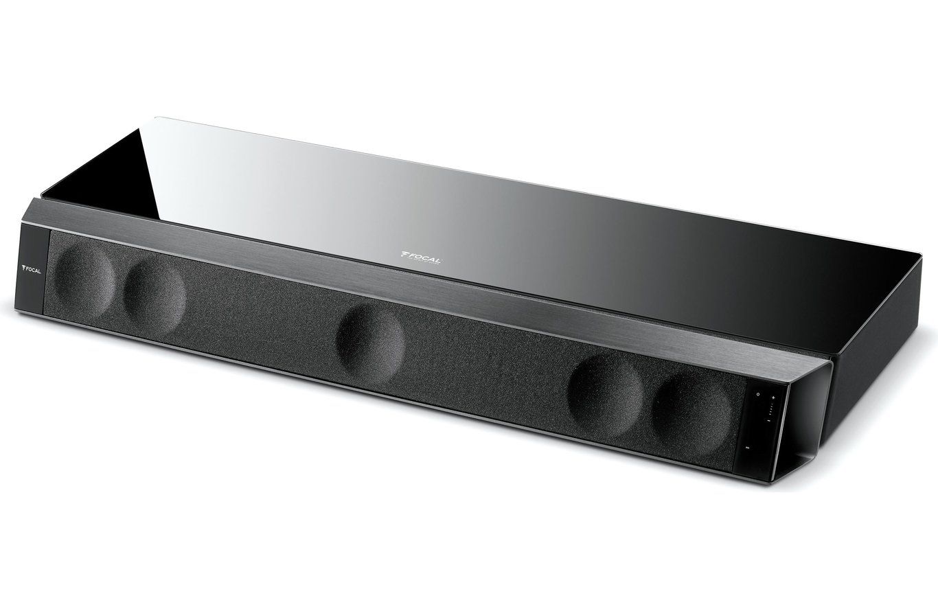

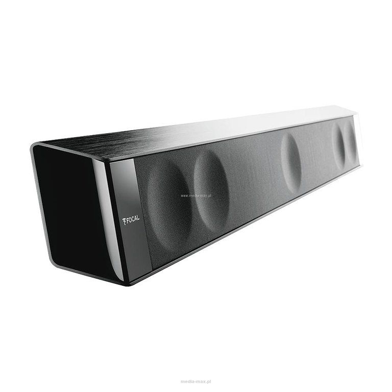

a Ty wygląda na to, że masz samą tzw listwę dźwiękową, BAR to po lewej czy tak?
