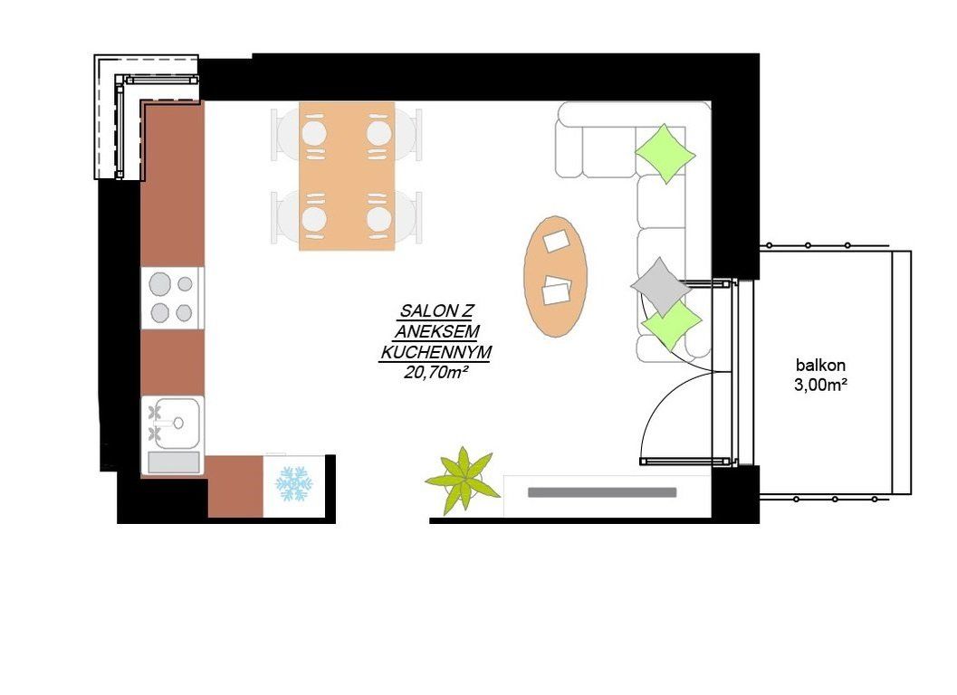

Miałem okazję pożyczyć małe stereo Technics'a do tego salonu. I grało to w porządku. Taki stan rzeczy dał mi zielone światło aby działać nad własnym zestawem audio. Mam kilka typów, o których napiszę za chwilę. Teraz kilka wytycznych. Pokój wygląda jak na załączonym obrazku. Od ściany za telewizorem do tej za kanapą jest: 3,92 m długości. Głośniki będę po obu stronach telewizora. Mieszkanie jest w bloku. Muzyka to w 70% rock i metal, reszta to muzyka akustyczna, blues, jazz, elektronika, sporadycznie muzyka klasyczna i filmowa. Lubię dźwięk dynamiczny, nie rozlazły, kiedy mam wrażenie, że uderzenie w centralę perkusji jest obok mnie, przy czym, przede wszystkim jestem miłośnikiem gitary. ?  Zdecydowanie lubię dźwięk bez przebarwień, dopieszczeń, przekłamań. W kierunku referencyjnego. Słuchane będzie do umiarkowanie głośnego. Bez szaleństw, ewentualnie sporadycznie pod górną granicę, aby sąsiedzi przypomnieli sobie, że na ogół słucham cicho. ? Z odsłuchami byłoby różnie. Mam z góry ustalony budżet na kolumny, wzmak, kable i odtwarzacz. Chciałbym koniecznie zamknąć się w 3000 zł. Dlatego sprzęt używany jak najbardziej wchodzi w grę. Z odsłuchami byłoby różnie, gdyż nie mam sumienia zawracać sprzedawcom du*y, zakładając, że kupię sprzęt używany, a oni na mnie nic nie zarobią. Czułbym się z tym źle. Pod wzmak będzie podpięte TV, dlatego musiałbym mieć wejścia cyfrowe.  Docelowo będzie też transmiter BT - tutaj też proszę o porady względem transmiterów. Odtwarzacz - fajnie jakby był to kombajn z wejściem USB. Mam również płyty SACD i DVD Audio. W domu już jest gramofon AT AT-LP3, i też będzie regularnie używany w tym zestawie. Teraz moje typy:
