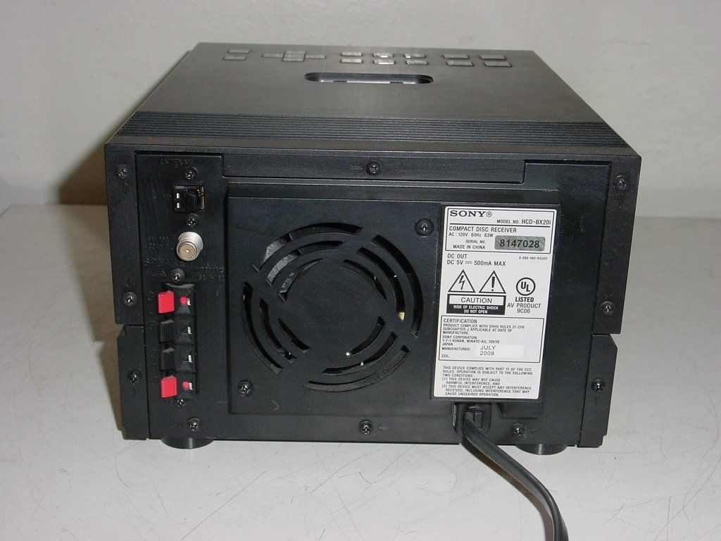

Opisz lub lepiej pokaż fotkę tylnej strony mini-wieży, żeby gniazda było widać.
Czy są jakieś wyjścia RCA/czincz ?   Jakieś wejścia?

Pogrzebałem w necie. Rzeczywiście, ta wieża nie ma żadnego wyjścia sygnałowego.

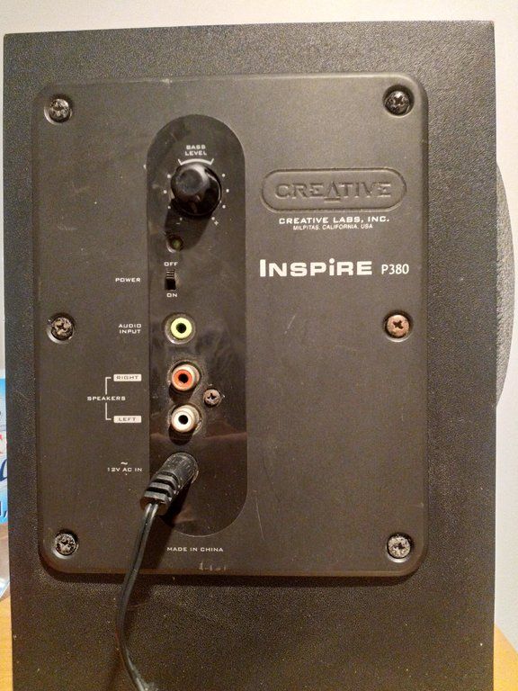

Wrzucam dwa zdjęcia
1. Gniazda na tyle miniwieży ( na przodzie jedynie wyjście słuchawkowe jack oraz wejście aux jack )
2. Wyjścia na creativie p380.
Mam nadzieję że to już pomoże, ale przy wieży również mogę pomajstrować i zobaczyć co jest w środku.

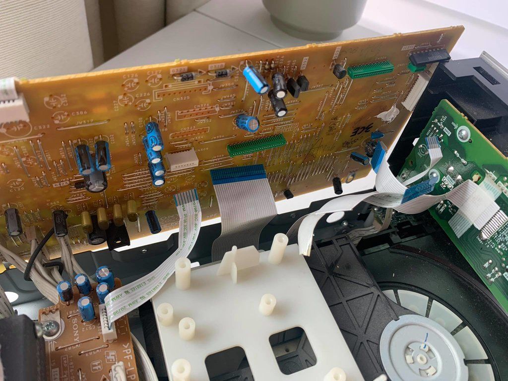

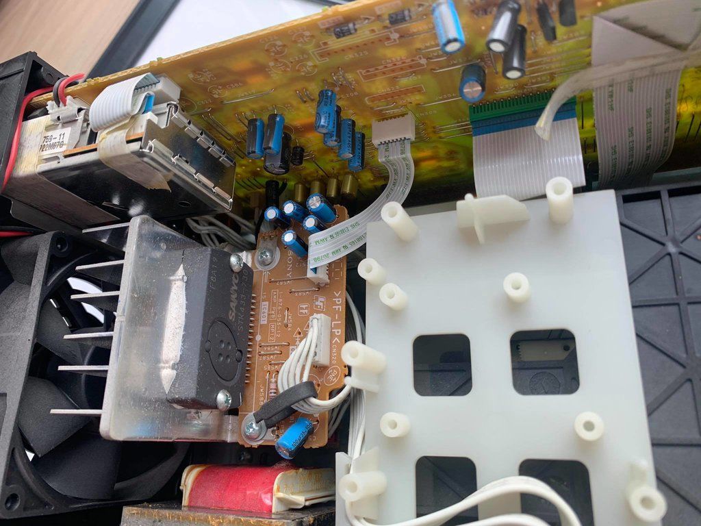

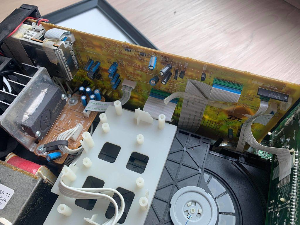

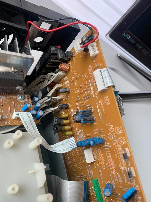

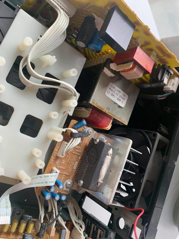

Wrzucam fotki. Starałem się zwrócić uwagę na najważniejsze elementy. Nie ma zbyt wiele czerwono-czarnych wiązek (Poza zasilaniem wentylatora :P), ale jest parę różnych płytek . Niestety ciężko mi zlokalizować która płytka to ta właściwa - porządana.
Oczywiście mogę wykonać kolejne zdjęcia.
Zaloguj się, aby zobaczyć treść (możliwe logowanie za pomocą ) 115805099_2686768888316873_2962554512324639524_n.thumb.jpg.07dd313f28bd0df26645f451f5518ca8.jpg116685291_1144984319205663_5007916751011211504_n.thumb.jpg.af7d7b63a154531ca55d0497d5f0d02c.jpg116708437_857701504761393_2733753450496205615_n.thumb.jpg.fd3a8a09c3e75545b83f37ebaad0a4fb.jpg116714216_742187063198799_1046674972246311800_n.thumb.jpg.9a6ea42e6eec15168f5b9775564a427d.jpg284975816_116694362_667455363845811_771828379956607587_n(1).thumb.jpg.c6cdc5f8ac91730407c4941cdec3ceea.jpg
Jak widzę masz końcówkę mocy na scalaku STK433 na osobnej płytce na radiatorze. Ściągnij notę katalogową tego scalaka i znajdź, które nóżki są wejściami. Potem należałoby sprawdzić, czy nie ma w torze sygnału rezystora. Jeśli jest, to należałoby wziąć sygnał do creative-a przed nim również włączając szeregowy rezystor ok. 4,7 kom na wyjściu do creative-a.
