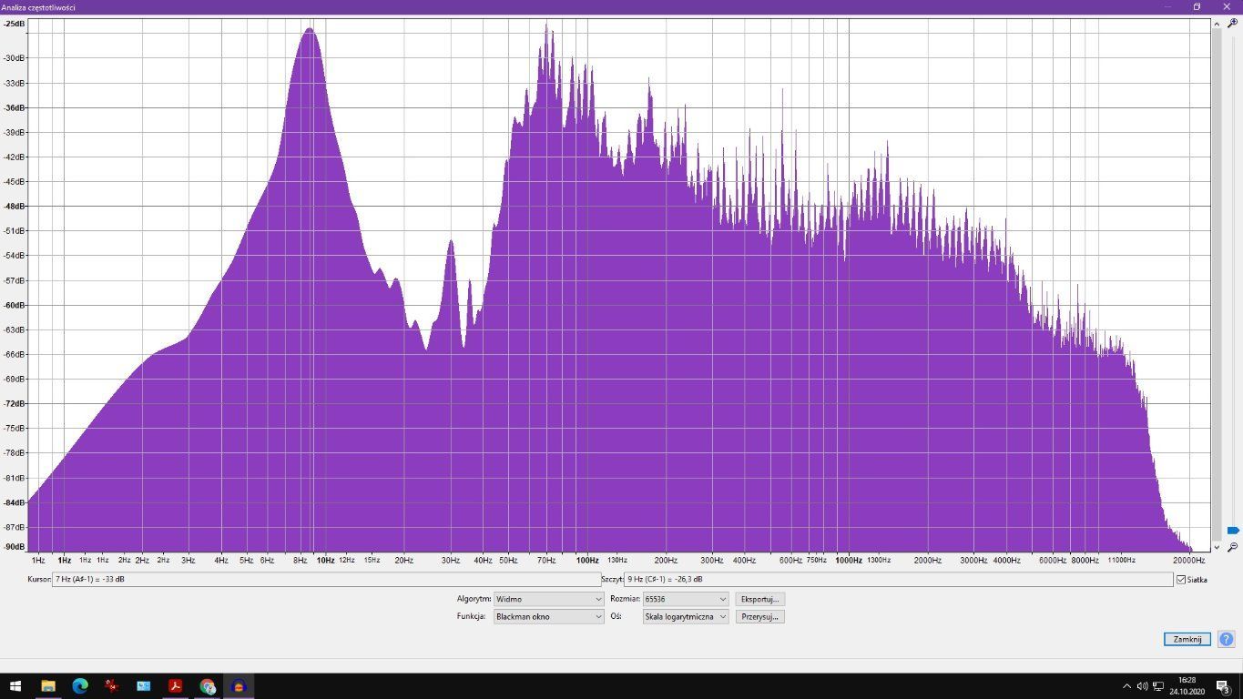

Zmierzyłem tą wkładką, konkretnie 103, tzn zmierzyłem jak wypada rezonans, wkadłka-ramię
Gramofon Technics Sl 1200GR masa efektywna ramienia 12g,  z firmowym headshellem, firmowy headshell wazy 7.6 g, czyli ramię bez headshell to około 4.4g masy efektywnej.
Wpierw zrobiłem sobie zestaw na lekkim headshellu, wkładka plus headshell to 14.75g,  plus masa ramienia 4.4g, co nam daje masę efektywną około 19,15 gram
Jak widać na wykresie rezonans wpadł na 9Hz, amplituda tego rezonansu, wystrzeliła  w kosmos bo do aż do - 26.3 dB.

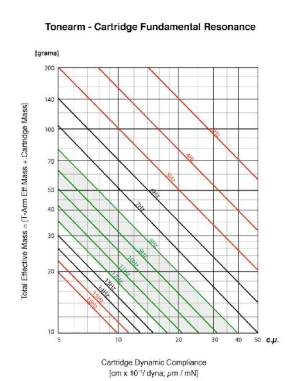

Patrzymy na tabelę zależności masy ramienia od podatności i mamy jak na dłoni że podatność tej wkładki to około 17/10Hz

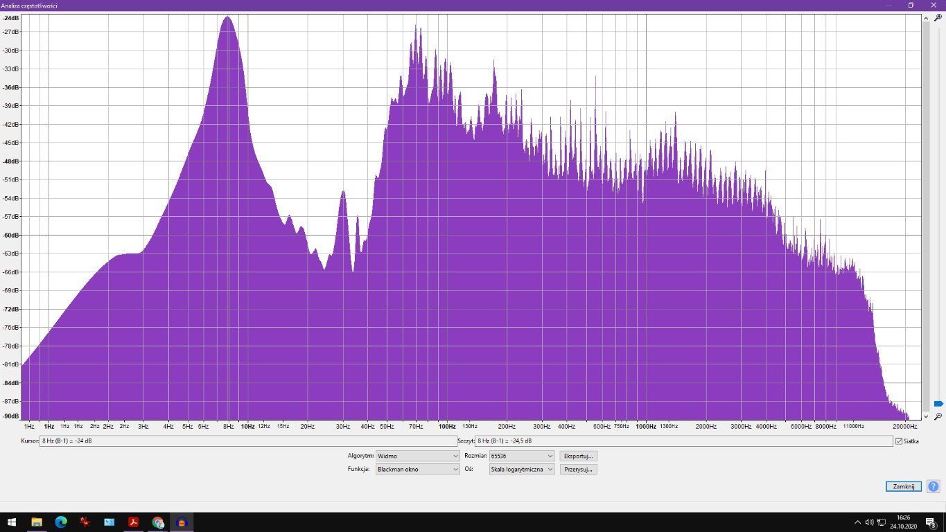

Powtórzyłem pomiar, tym razem zrobiłem zestaw na cięższym headsellu, zestaw headshell plus  wkładka to 20.75g, plus masa ramienia około 4.4g, co nam daje masę efektywną ramienia 25.15g.
Jak widać z pomiaru, rezonans wkłada ramię, przesunął się niżej tuż przed 8Hz, amplituda tego rezonansu jest jeszcze większa bo sięga -24.5db.
Patrzymy na tabelę zależności masy ramienia od podatności i mamy jak na dłoni, że podatność tej wkładki to około 16.5 -17/10Hz

Tabela rezonansu o której mowa w poprzednim wpisie
