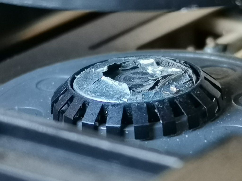

Dziś miałem chwilkę i że sam serwisuje laptopy nie mogłem sobie odmówić rozebrania tego CDka. Genialna konstrukcja, wszystko tak prosto, ladnie i bez użycia siły się rozkłada. W żadnym momencie nie musisz się zastanawiać co teraz- kolejne elementy są bardzo oczywiste. Chyba mam winnego choć nie wiem jak to mogło się stać ?
I zbliżenie na sam element.
 WIeczorem przysiądę i zamówię cały napęd?

1 godzinę temu, McGyver napisał:
Wymiana samego talerzyka wystarczy. Powinienem mieć taki gdzieś w rupieciach.
a jak to zrobić? jest przyklejony
Zaraz zobaczę czy będę umiał zdemontować, jeśli tak to będę pisał maila ponieważ jednak wolałbym zostawić oryginalny napęd jeśli nie sprawiał kłopotów niż pchać chiński zamiennik.
1 minutę temu, McGyver napisał:
Nie. On jest na wcisk.
miałem kiedyś jakiś napęd philipsa na silniku krokowym (do starego napędu komputerowego) i wiesz śrubokręt płaski od podważenia się wygiął i nie puściło
Zdjąłem, nie było aż tak źle, starczyło wziąć dwa cienkie i sztywne noże i delikatnie z dwóch przeciwnych stron podważać na raz. Napisałem Ci maila McGyver, choć teraz zastanawiam się czy to faktycznie on mógł powodować że napęd nie startował? Jak się dobrze człowiek przysłuchał to wydawało się że coś tylko cichutko pykło i nic się nie działo. A ten element jest na silniku więc na logikę silnik powinien startować i tak a co najwyżej płyta mogła by się nie kręcić. Choć przyznam szczerze że nie znam się na budowie i sposobie działania CD-Romu .

17 godzin temu, McGyver napisał:
Ja je wymieniałem, ale faktycznie trzeba umieć to zdjąć i nie połamać.
być może z racji napędu komputerowego i oczywistych większych prędkości w tym modelu talerzyk został przyklejony epoksydem.
