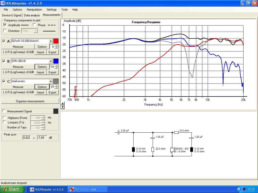

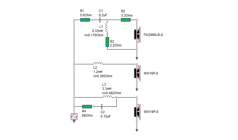

Parę lat słuchałem na takiej konfiguracji, ale Visaton miał ferrofluid.
Od paru lat słucham na takiej z wysokim podziałem:
Możliwe opcje:
- propozycja Ricambi jak w  SBA-761
- pierwszy rząd z pułapką
- wysoki podział
- waveguide i wysoki podział.
