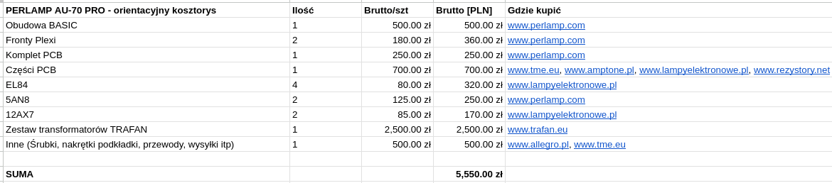

Niedawno postanowiłem że będę składał kasę na jakiegoś wyższy model wzmacniacza Sansui ale z uwagi na koszt troche to potrwa. Koszt złożenia tego lampowego clona Sansui jest porównywalny tyle że będzie to nowy sprzęt w przeciwieństwie jednak do leciwego wzmacniacza do którego jest coraz gorzej z częściami no i to napięcie 100V.  Zaletą tego clona jest też możliwość rozbicia kosztów w czasie.
Wzmacniacze lampowe to specyficzne brzmienie czy ktoś miał porównanie tej konstrukcji do wzmacniacza np. 907, 707?
Da się to porównać? Ta lampa do jakiego rodzaju muzyki? Próbuje jakoś wysondowac zasadność tej inwestycji.
Dzieki
Jeżeli masz zacięcie do majsterkowania, to myślę, że jesteś w stanie sobie wykonać taki wzmacniacz taniej niż oryginalne Sansui (a taki oryginalne sztuki są często w elektycznej i mechanicznej rozsypce po 60 latach). Zrobiłem niedawno kosztorys, bo wiele osób o to pyta ile kosztuje takie przedsięwzięcie:
Niecałe 6k chyba nie brzmi tak źle, a pomyśl ile będziesz miał nauki i dobrej zabawy podczas składania 😄

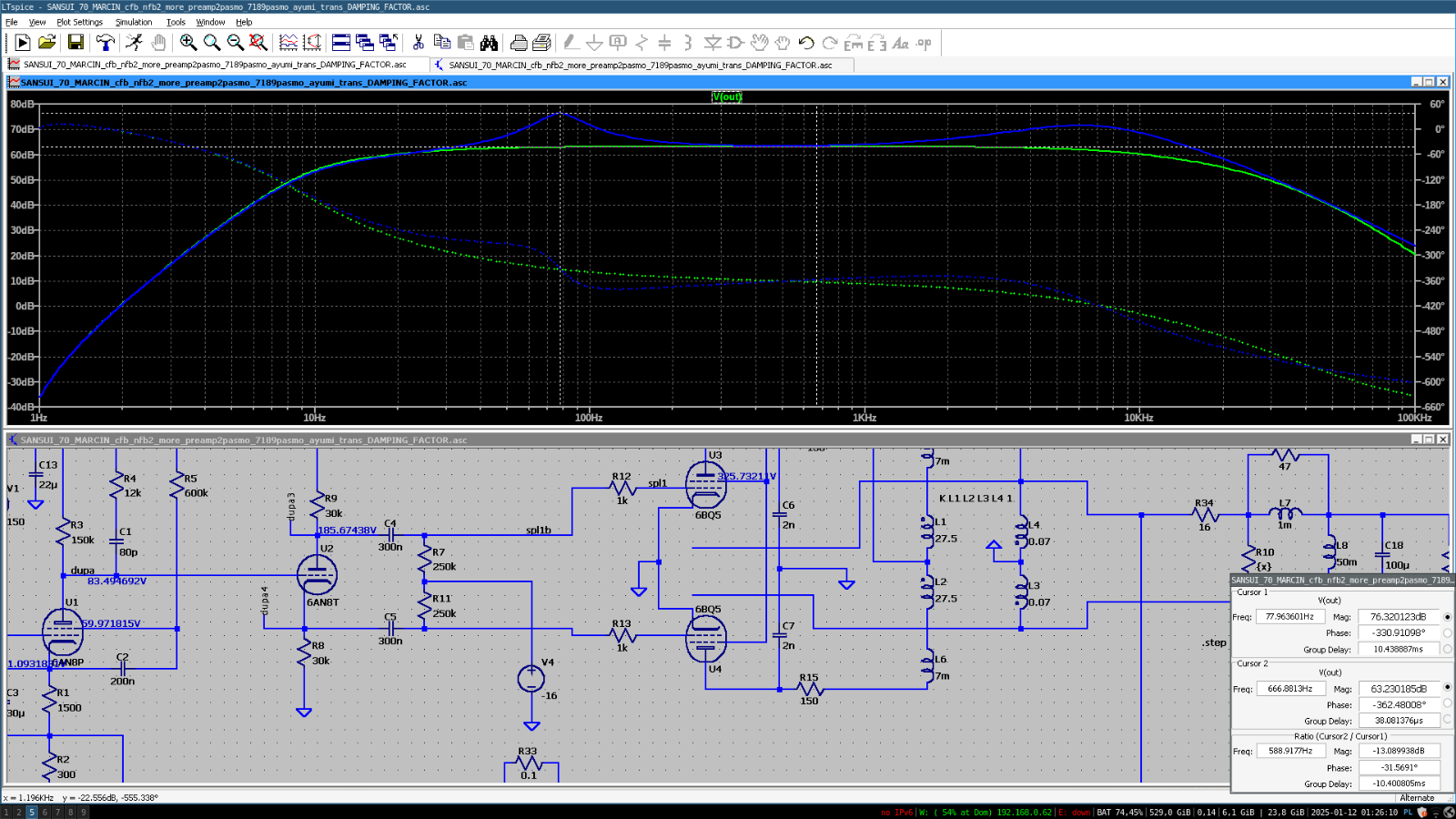

Tak z ciekawości - jest gdzieś jakiś pomiar pasma na rzeczywistym obciążeniu? W tym wątku chyba nie było...
nagrywamy.com
cześć, napotkałem problem przy przebudowie mojego RS Dream Amp do czegoś bliższego pierwowzoru. Mam płytkę zasilacza Sinus Audio. W gałęzi b1 zamiast ponad 400V mam około 1,3v. pozostałe sa +/- 20 v wyzsze niż powinny być. gra muzyka, ale wzmacniacz charczy i od połowy potencjometru w górę nie zmienia się głośność - brakuje mocy co wydaje się naturalne zważając tak niskie napięcie w b1. gdzie powinienem szukać problemu?
Edytowane przez szypen

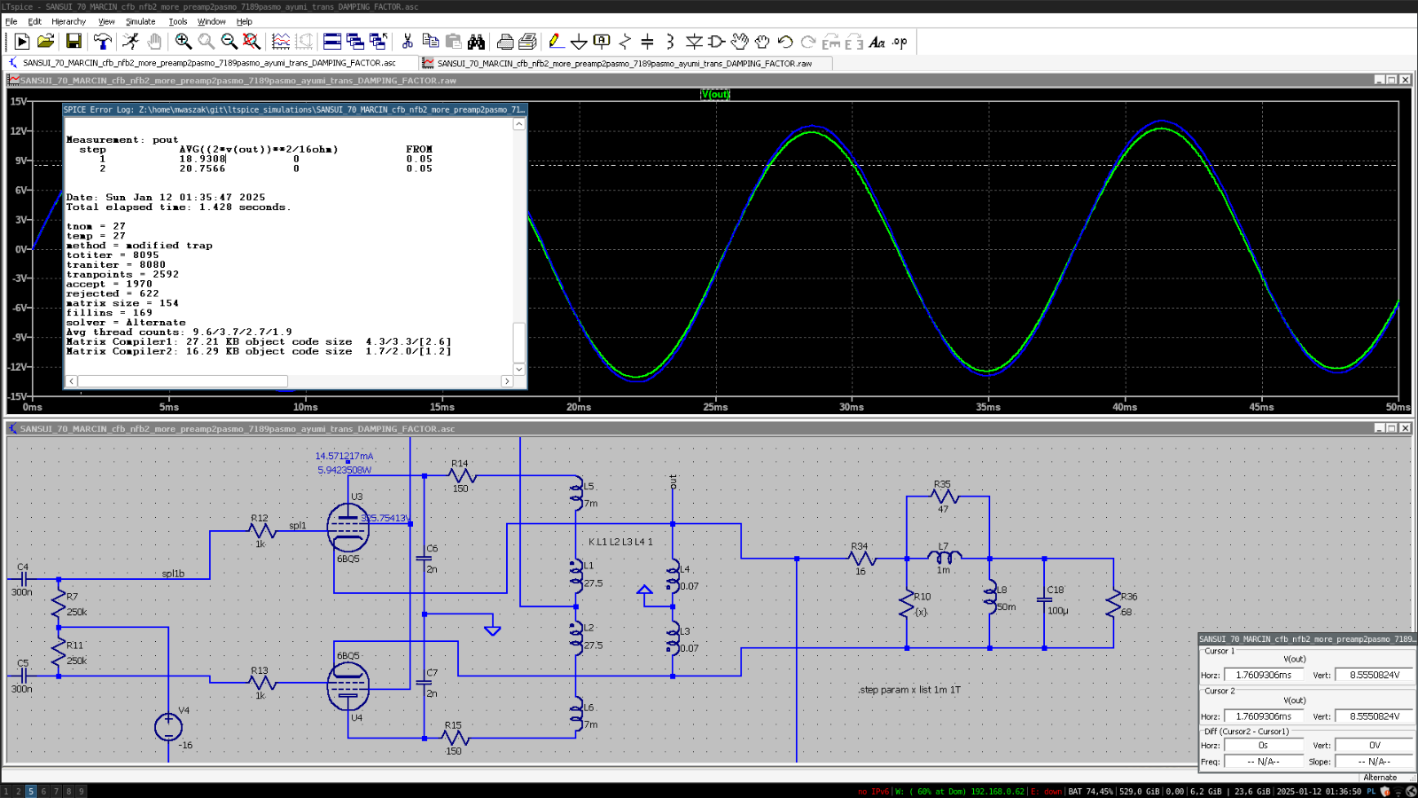

To może być fajny eksperyment. Nie ma mnie teraz na warsztacie, ale mam pod ręką symulacje AU-70 w SPICE:
Powyżej analiza AC w dziedzinie częstotliwości z zapiętym członem reaktancyjnym i bez (zielony wykres, to czysta rezystancja 16 om). Nie ma różnicy większej.
A powyzej bez sprzężeń NFB i CFB. Widać odbicie w paśmie m.in rezonansu obciążenia na 13dB na 78Hz. Taki scenariusz bez sprzężeń jest nierealistyczny, ale znalezienie miejsca, gdzie jest rezonans nam się przyda w następnym kroku - czyli realistycznej analizie transientowej w dziedzinie czasu na mocy ~20W.
A tutaj wspomniana analiza transientowa w najgorszym scenariuszu, czyli rezonansu obciążenia w 78 Hz. Jak widać mimo najgorszego przypadku różnica jest znikoma.

W dniu 12.01.2025 o 02:21, przemak napisał:
Analiza analizą, a real realem.
Dobra symulacja jest w stanie przewidzieć naprawdę dużo ciekawych rzeczy, szczególnie jeśli potrafi się zidentyfikować, oszacować i nanieść też zjawiska pasożytnicze realnego układu. No ale drobra, zmierzyłem dziś to w realu na AU-70 oraz jakiejś śmieciowej kolumnie, której mi nie żal - podczas przemiatania częstotliwości można zjarać sobie głośnik wysokotonowy, także jak ktoś chce mnie naśladować, to polecam uważać.
Kolumna ma 6Ω moc, dla porównania użyłem też rezystora 6Ω. Moc 1W / napięcie ok. 2.44 VAC RMS:
Na wykresie pomiaru pasma na glośniku widać odcisk jego zmiennej impedancji, w tym rezonansu. Nie są to jakieś duże zmiany, mieszczą się w zakresie +/- 0.5 dB, czyli napięciowo +/- 0.13V gdzie średnie napięcie przemiatania to 2.44V na 6Ω dla uzyskania 1W. Podobną rozbieżność masz w symulacji transientowej w moim poprdzenim poście. Jakby kogoś interesowało dlaczego tak się dzieje, to tutaj jest to opisane:
W skrócie, im większy damping factor wzmacniacza, tym mniej widać w jego paśmie zawahania zmiennej impedancji podłączonego głośnika. Kiedy takie AU-70 ma damping factor ~20, co oznacza, że całkiem niezłą kontrolę zestawów głośnikowych jak na lampowca, to po przeciwnej stronie są wzmacniacze typu SE na 300B, które to często pracują w audofilskiej konfiguracji bez sprzężeń zwrotnych i osiągają bagatela damping factor ~1.5 - czyli praktycznie mają żadną kontrolę 😂 Tam trzeba szczególnie dobrze dobrać kolumny do wzmacniacza, bo te potrafią żyć własnym życiem w takiej konfiguracji. 😅
Nie sądzę, żeby dobroć w rezonansie dało się w ten sposób uzyskać (małowate te cewki 😉 )
Niedowiarek😉 Przyjrzyj się, że tam jest całkiem bycza cewka z rdzeniem 8.2mH, waży ze dwa kilo 😄 Wiem, że trochę offtop, ale pochwalę się, że jak mi się kiedyś nudziło podczas dwutygodniowej izolacji covidowej, to zaprojektowałem ten reaktancyjny dummy load w oparciu o pomiary modułu impedancji i odpowiadającej fazy w funkcji częstotliwości mojej ulubionej kabiny głośnikowej 1960AX. Zrobiłem jej pomiary Z(f). Potem tę odpowiedź fazową i amplitudową wrzuciłem do MATLABa, aby zapuścić optymalizacje (algorytm MIN-MAX jak kogoś interesuje), żeby znalazł mi najlepiej pasujące wartości elementów RLC, również uwzględniając ich parametry pasożytnicze. Potem już zamówiłem cewki z odpowiednimi indukcyjnościami i inne części. Efekt jest taki, że trajektoria amplitudy i fazy pokrywają się niemal idealnie.
Patrz wykres zielony (dummy load) i różowy (prawdziwa kabina na której się wzorowałem). Sa też dwa inne wykresy, ale to testowałem inne sprzęty przy okazji m.in Two Notes Torpedo Captor, którego serdecznie nie polecam (żólty wykres):
205592151_289534099628609_7858339818359963625_n.thumb.gif.7f432948ec37cfa3680ab2804432342c.gif
205243059_960532154731676_6254567991527082569_n.thumb.gif.e066d5f1b1be88de0ec26bbe63909517.gif
@przemakJak widzisz dobroć Q w moim dummy loadzie jest nawet lekko większa niż w prawdziwej kabinie, także nie masz racji:)
