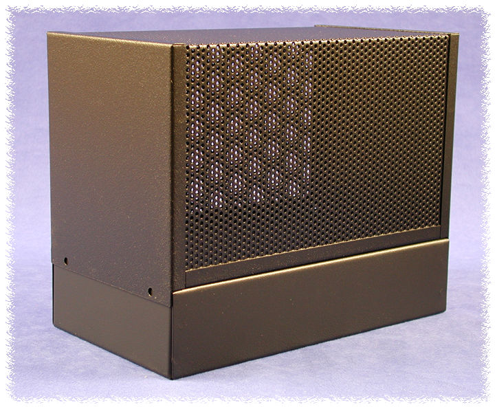

Ja i @madraskorzystamy z obudów Hammonda z serii 1441, konkretnie 1441-32 (
Zaloguj się, aby zobaczyć treść (możliwe logowanie za pomocą ) ). W takim pudle wzmacniacz na własnych płytkach mieści się bez problemu, jest sporo luzu w środku. Do tych obudów można dokupić perforowaną klatkę antydziecięcą, przez którą trafa i lampy powinny być widoczne - tej klatki nie testowaliśmy w praktyce, ale wedle parametrów z noty katalogowej wszystko powinno się zmieścić.
Uwaga: do obudowy trzeba niestety osobno kupić dno (
Zaloguj się, aby zobaczyć treść (możliwe logowanie za pomocą ) ) i zestaw śrubek (
Zaloguj się, aby zobaczyć treść (możliwe logowanie za pomocą ) ). Kupowaliśmy obudowy w Tube-Town.net, bo mimo wysyłki zza granicy wyszło nam taniej niż z TME.
Tylko to rozwiązanie wymaga samodzielnego wykonania otworów, co okazało się być bardziej upierdliwe niż się spodziewałem. Istnieje też seria aluminiowych obudów w tym formacie, może byłyby łatwiejsze w obróbce.

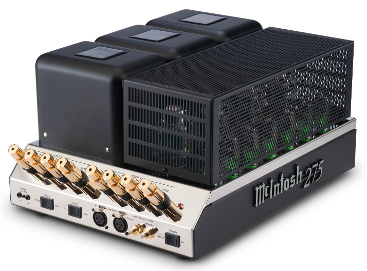

Strasznie brzydka ta obudowa, dzieci beda sie jej baly, klatka faradaya, wyglada jak z horroru, obudowa z lat 30.
Gdybym mial skladac wzmacniacz  (babelki nie zrobiły sobie krzywydy), miala by byc tania zamiast wraku Technicsa kupil bym:
panel srebrny czarny do wyboru umieścił na niej tylko wylacznik z podswietlanym oringiem + Pokrywa stalowa z dodatkowymi wentylacyjnymi otworami jest dostepna + pilot do sterowania glosnoscia, cudo to by nie bylo ale przynajmniej nie straszylo by dzieci i gości, na aliexpres jest duza oferta
Ten pomysł z Technicsem jeszcze gorszy powiedzial bym ze strasznie kiczowaty (atrapy nieuzywanych przyciskow, logo producenta na nie swoim wzmacniaczu mozna tak wymieniac)
Co do lamp ludzie nie dajcie robic z siebie jeleni. Ruskie lampy za 850! tu na forum widzialem kolega sprzedaje po 400 na ebay macie oferty litwinow ukraincow z cenami 350-400 zł - 4 dobrane to samo tyczy sie lamp sterujacych 5an8 6an8/a! Nie badzcie jeleniami.

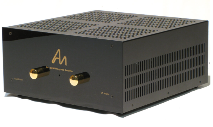

O gustach trudno dyskutować, jednakże dla mnie wzorem wyglądu obudowy zamknietej są Audionote (klony) i McIntosh w klatce.
Modushop robi całkiem fajne obudowy - sam mam dwie takie (np. RIAA BuPhono) - opcja warta rozważenia tym bardizej, że można sobie u nich zamówić wycięcie otworów wg własnego widzimisie.
Te "wzmacniacze marzeń" to straszne potworki, jeszcze ładnego nie widziałem, w tych dedykowanych obudowach im droższa wersja tym brzydszy, jak ktoś ma coś ciekawego to niech wkleja zdjęcia
