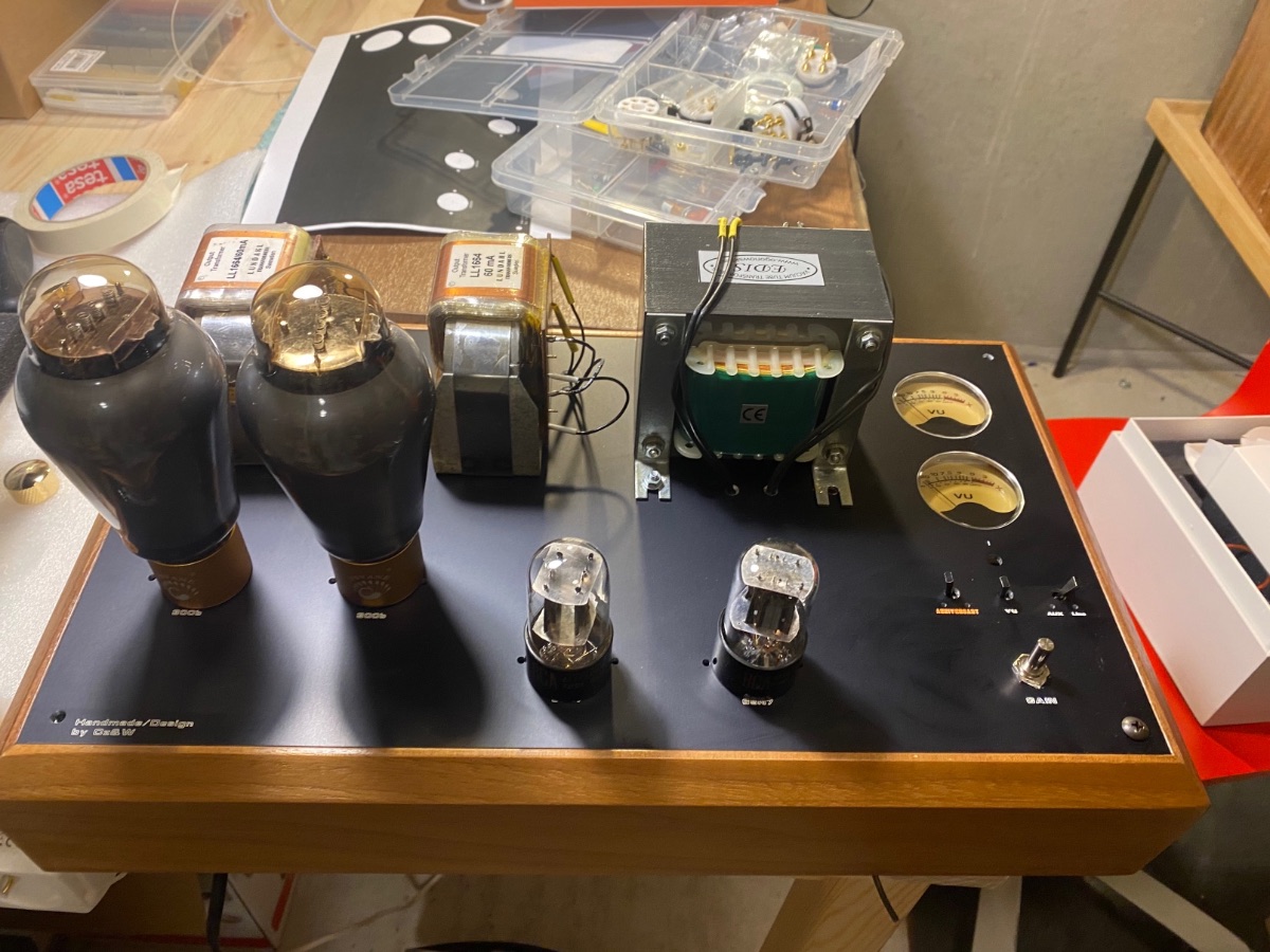

Panowie toć to Kit AVT 300B ☺️
Nie grzeją się te Lundki LL1664 60mA z 300b? Ja mam takie LL1664 na 50mA w SET na lampach 6C4C (2A3) i trochę się martwiłem, że za "cienkie". Dają radę ale z tymi większymi triodami to jestem ciekawy.
Też się o to martwiłem ale nie ma żadnego problemu, nawet po kilku godzinach. Mimo trzymania ich w osłonach.
