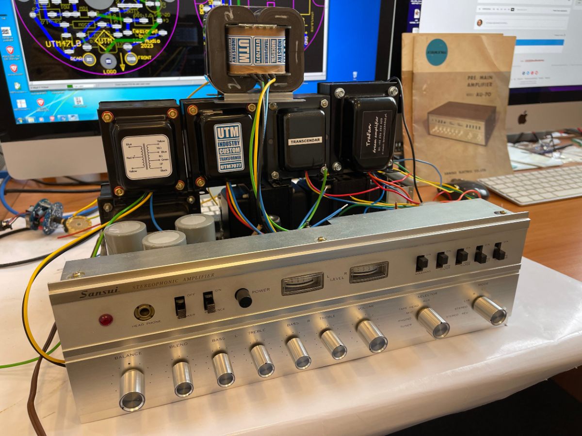

Zatem sprawa wygląda tak: Wszystkim, którzy kupili nasze trafa UTM7070 proponujemy 3 opcje:
1. Zwrot pieniędzy
2. Bezpłatna wymiana UTM7070 na UTM7077.
3. Zakup UTM7077 bez zwracania UTM7070 w promocyjnej cenie 199zł za szt. Wówczas trafa 7070 można sobie zastosować we wspomnianym wyżej projekcie Pioneer. To przecież nadal świetne trafa.
Bardzo proszę o info o wybranej opcji na adres sklepu [email protected].
Wysyłki będą realizowane już w tym tygodniu. Oczywiście, cały czas można zamawiać transformatory w sklepie lub pisząc maila na podany adres.

Jako iż niestety nie mam sposobności przyjechać do waszej siedziby pomierzyć oryginalnego Sansui AU-70, czy jest szansa na wykonanie kilku prostych pomiar w warunkach jakie opisałem poniżej:
? Nie jest to jakoś pilne, po prostu zastanawiam się, skąd rozbieżność w serwisówce i w rzeczywistości. Wykluczyłem już chyba wszystko więc mam podejrzenie, że dane w katalogu są po prostu nieprawidłowe odnośnie THD. 😕
Tak. Napisz mi maila dokładną instrukcję z uwzględnieniem użytych narzędzi pomiarowych. Typy mierników, generatorów itd. Postaram się odtworzyć Twoje środowisko, aby pomiary były jak najbardziej adekwatne.

UTM7070 na UTM7077 ciekawe czy jest różnica w dźwięku miedzy tymi trafami, czy można zastąpić wielogodzinną ręczną robotę (trafan, trafonica)

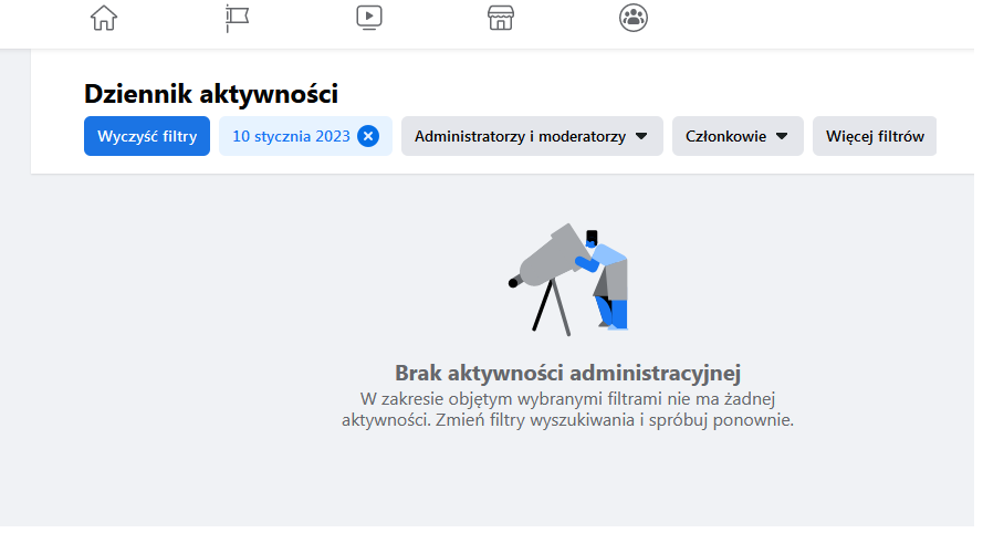

Kolego, sam Igor usunął post 🙂 Załączam dziennik aktywności. Więc nie rób burzy 😉 Dla Twojej informacji nic nie usuwamy z grupy 🙂 To jest otwarte forum.
Zaloguj się, aby zobaczyć treść (możliwe logowanie za pomocą ) Edytowane przez MariuszElektronik

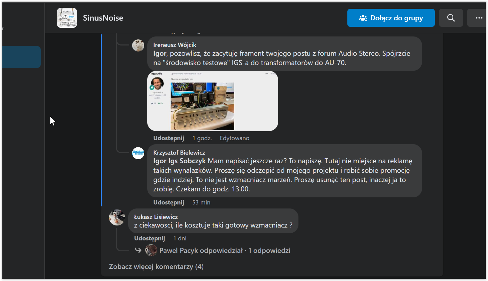

Krzysztof Bielewicz kazał mi skasować posta pod groźbą, że go sam skasuje.
@MariuszElektronik, jeżeli masz dziennik aktywności, to pokaż zapis postów z dziś o 9 rano.
Zaloguj się, aby zobaczyć treść (możliwe logowanie za pomocą ) Edytowane przez igsaudio

Proszę Igor, nic nie ma do ukrycia... 🙂

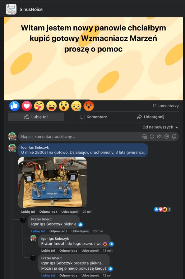

Skoro tak, to przywróciłem wczorajszy post na grupie Facebook SinusNoise.
