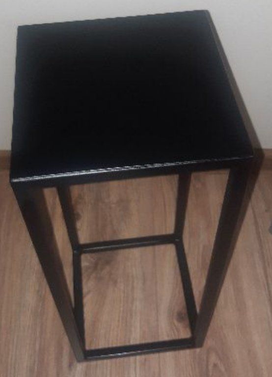

Może coś z loftowych; niektóre umożliwiają skrócenie nóg i ew. nowy blat, lub wymiana:
https://allegro.pl/oferta/solidny-stelaz-metalowy-do-taboretu-klasyk-stolek-8989437444
https://allegro.pl/oferta/solidny-taboret-metalowy-klasyk-45-stolek-hoker-9110001762
https://allegro.pl/oferta/taboret-metalowy-stolek-hoker-na-wymiar-loft-9916452911
każdy wytrzymie te 20 kg ... ?

Gdybym miał taki kłopot wziąłbym same stelaże; ew. obciął do wymaganej wysokości nogi a blaty
albo zamówił, albo samemu na wymiar i kolor zrobił, bo nawet otwory do wkrętów już są w listwach.

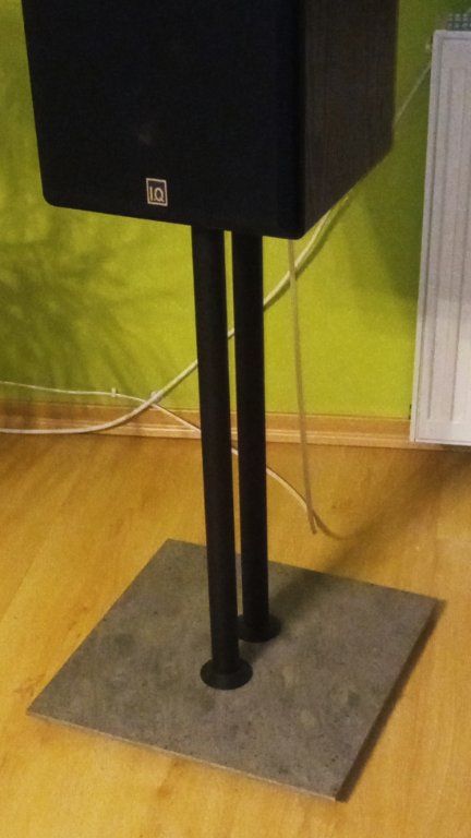

Mam tak teraz, ale na końcach rur są dla stabilności założone "poszerzacze". Niestety, mocowane są one na stałe i nie skrócę rur, a potrzebuję obniżyć standy o 8-10 cm.
Całość skręcana "gwintem z metra" i wpuszczanymi nakrętkami. Pod cienką płytą dolną podklejona blacha 4mm grubości i regulowane na gwincie nóżki.

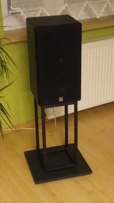

Zastanowiwszy się nad swoimi kolumnami i obejrzawszy ofertę podstawek, doszedłem do wniosku, że trudno obecnie znaleźć standy do dużych podstawkowców o prawie kwadratowej podstawie. W związku z tym, u producenta kwietników metalowych zamówiłem konstrukcję podobną, lecz z grubszych profili, do której przymocuję szerszą trochę podstawę z około calowej grubości, bukowej klejonki. Kolumna do górnej półki (wielkości dopasowanej do podstawy kolumny) będzie przyklejona bluetackiem. Zapewne w podstawę wstawię gwintowe gniazda dla regulowanych nóżek. Będzie ładnie, stabilnie i zgodnie ze sztuką ?
Oczywiście wszystkie wymiary tej konstrukcji są niestandardowe- dopasowane optymalnie do konkretnych kolumn.
(Na zdjęciu przykładowy, standardowy kwietnik.)

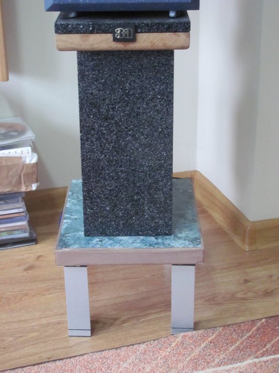

ja sobie będę robił chyba sam podstawki  ok,20 cm  pod bloczki granitowe które mam bo teraz prowizorka na chwilę ? (3 lata )  na meblowych nóżkach się lekko buja bloczek tak 35-40 kg
Jeśli potrzebujesz, poszukam  gwintów M6 z dużym kołnierzem, super się nadają do podklejenia jakimś klejem epoxydowym do kamienia, tylko zakres regulacji nie jest zbyt szeroki. Pochylić kolumn na tym się nie da (bez wiercenia w kamieniu), ale do poziomowania są ok. Miałem kiedyś takich kilkanaście sztuk. W sumie wystarczą dwie sztuki na kolumnę, jeśli trzecią stopkę zrobić stałą, o średniej długości (względem regulowanych).

Już gotowe. Optymalna wysokość i podstawa półki dopasowana do kolumny. Zarąbiście stabilne dzięki czterem nóżkom z gwintami, które dają się idealnie wypoziomować. Podstawy z grubej, sztywnej sklejki. Szkielet metalowy podstawki (z półką) to zmodyfikowany kwietnik typu "loft". Robiony na zamówienie w zakładzie w Rypinie. OLX, użytkownik Joanna. Polecam, mogą wykonać wg zmienionych wymogów- w moim przypadku była powiększona podstawa i grubsze rurki. Bardzo atrakcyjne ceny i dobre zabezpieczenie do wysyłki.
