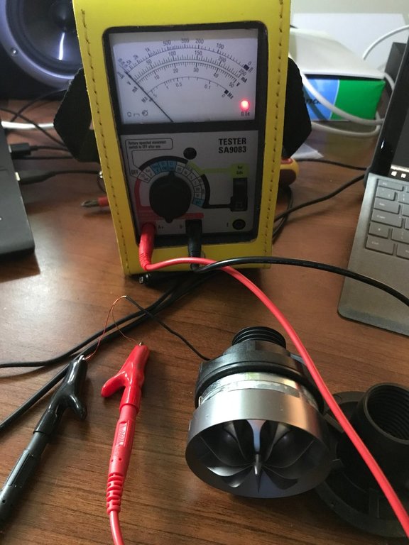

Czy ktoś wie cos Tweeterze dla KEF 900 ?
Kupiłem nieużywane kolumny, ale przeleżały kilka lat w kartonach i teraz nie gra sopran prawej kolumnie Q900.

1 hour ago, McGyver said:
to niekoniecznie jest wina tweetera.
Należałoby pomierzyć.
Pomierzone
Zaloguj się, aby zobaczyć treść (możliwe logowanie za pomocą ) Edytowane przez trancetek

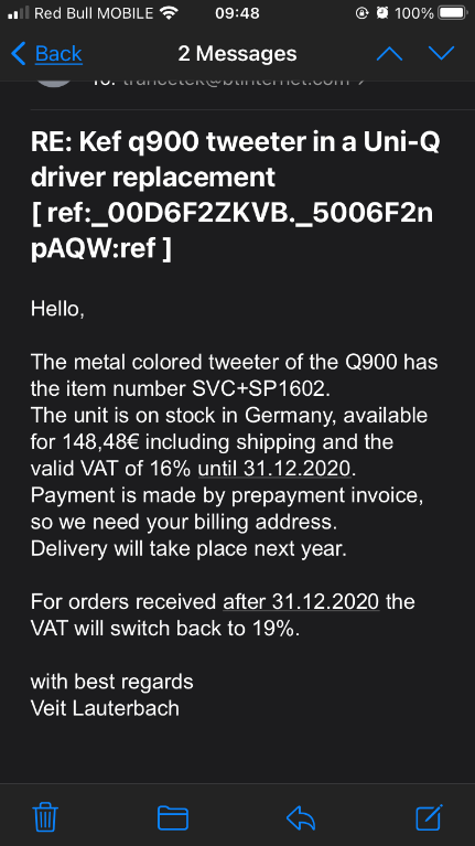

Podsumowując ( choć kurs $ au to tylko ok 2,8 zeta ) to rozwiązanie chyba trudne do zaakceptowania:
"The part number is for a complete Uni-Q driver (Woofer/Tweeter combo) Unfortunately the tweeter is not available separately.
We one left in stock $845 plus $20 delivery Australia wide"    bo wątek dość świeży

Witajcie.
Dzwoniłem do serwisu Kef na europe, czyli GP Acoustics GmbH i dostałem wycenę.
Bardzo drogo patrząc na to ze mamy już Q950
Druga opcja to kupno od serwisu we Fracji za 75 euro
Trzecia opcja to naprawa u
lub
Jakie jest wasze zdanie ?
