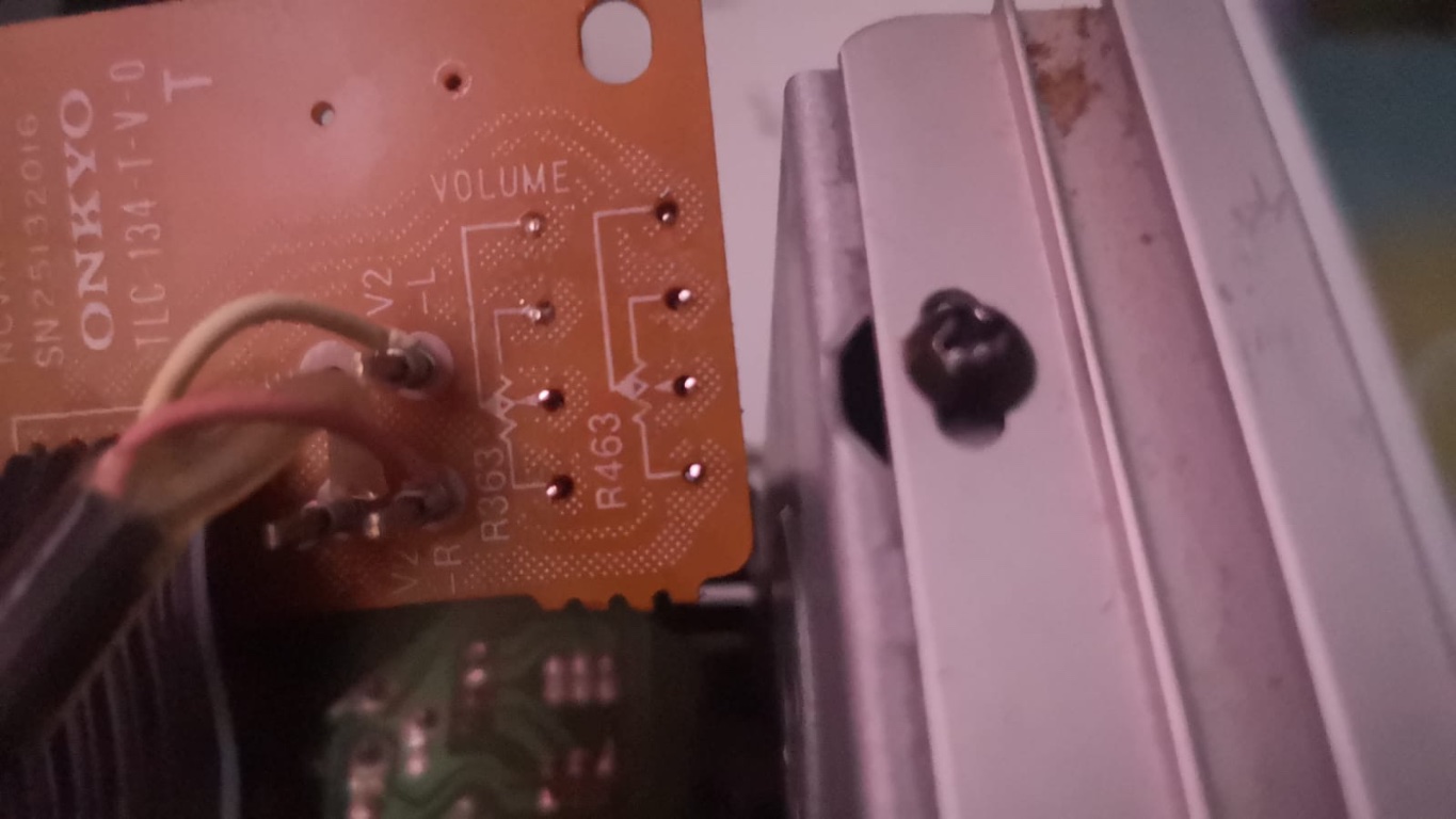

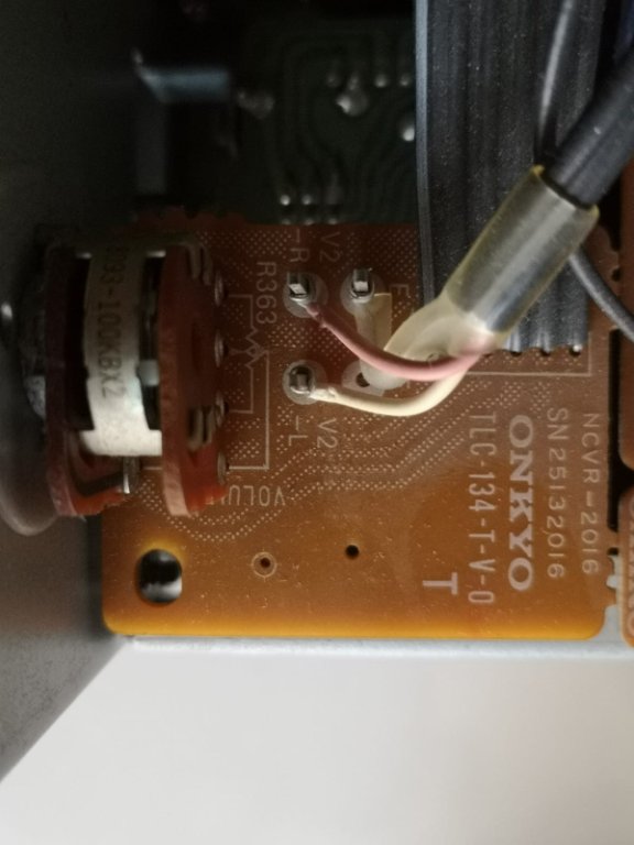

Hej.
Mam w onkyo do wymiany potencjometr.
Jest to Liniowy, podwójny B 100Kohm.
Ma 2 rzędy po 4 pin.
Czy jest możliwość użycia innego niż niedostępny oryginał?

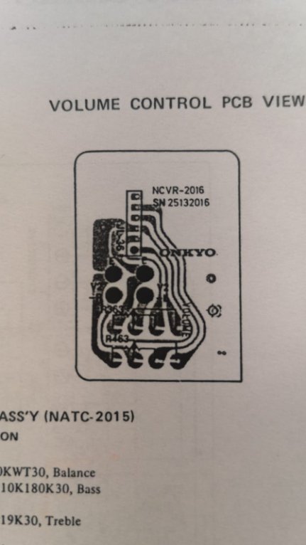

zamieszczam zdjęcia, oraz schemat płytki Volume.

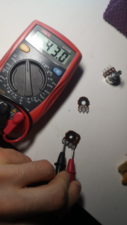

Po lewej stronie potencjometr 3 pin, po prawej oryginalny 4pin.
na 4 nodze ciągle 48kOhm.
Na próbę podłączyłem 3 pionowy i to nie działa-znalazłem gdzieś info, że 4 pin to taki „loudness” i nie jest potrzebny. Jak się okazało to jest niezbędny.
Reszta to 0-88kOhm
jak widać na tej 4 nodze - płytka jest Volume

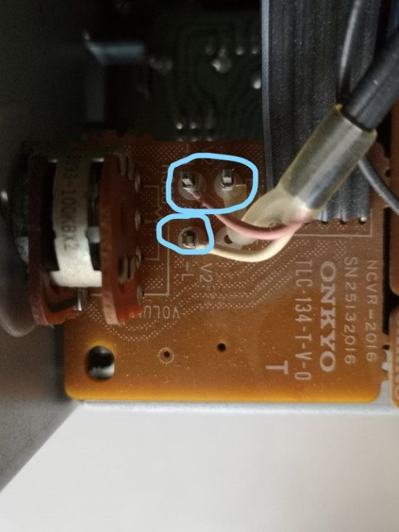

Jeszcze  z innej beczki....Zakreśliłem połączenia przewodu na płytce.
Czy takie nie powoduje problemów? Lutować czy zostawić?
Nie, zostawić.
Podobno to jest nawet lepsze niż lutowanie chyba że coś kręcę.
Czasami spotyka się takie połączenie ,tylko jako samą owijkę,a czasami jest też lutowane z tego ,co widziałem w starszych sprzętach . O ile pierwsze w miarę się demontuję, o tyle w drugim przypadku lepiej przy demontażu odciąć przewód , niż się męczyć .
