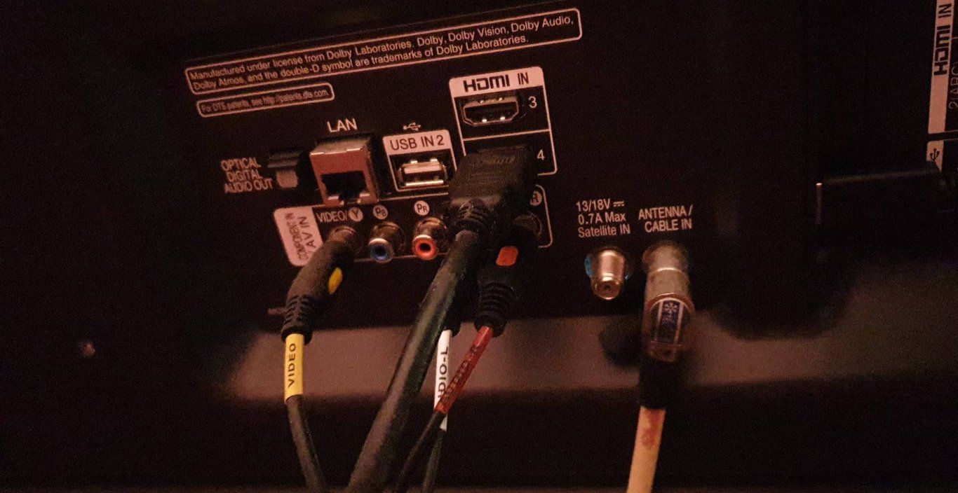

Kuzyn chce puścić z TV LG LED 55UM7610 UHD/4K dźwięk przez starsze kino domowe Panasonic SA-HT520, tylko jak to najprościej ogarnąć? Niestety ja nie jestem aktualnie na miejscu, więc nie jestem w stanie fizycznie na to rzucić okiem, pozostaje jedynie "pomoc" zdalna z mej strony... Wrzucam zdjęcia złączy, do tv jest podpięty jakiś dekoder tv (orange jak dobrze kojarzę) + ewentualnie odtwarzane w tv netflix czy cokolwiek innego z źródeł podobnych czy też dysk/usb/etc...
EDIT: Aha, te eurozłącze z dvd rozbija się na 3x chich od strony tv, tyle wiem.

Kupuje Fiio D3 z zasilaczem:
optykiem z TV do tego DAC'a a z niego jeszcze para kabli cinch do AUX kina.
Prześle dźwięk z TV do zestawu kina lepiej, niż kable, ale nie jestem pewny,
że właśnie o to chodzi ?
Zaloguj się, aby zobaczyć treść (możliwe logowanie za pomocą ) Edytowane przez audioburak

Jak na dalszy plan schodzi dźwięk, to taki DAC może być
Dobra, kupił ten za 50 zł, coś tam mówi że ma w tylnich dźwięk tylko, powiedziałem by posprawdzał kable od kolumn, pogrzebał w opcjach tv/kina... ale czy to już samemu ogarnie to nie wiem ?
