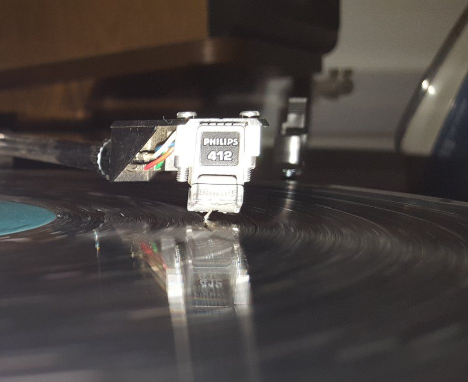

Witam wszystkich serdecznie! Poniewaz dopiero zaczynam przygode z gramofonem chcialbym zapytac bardziej doswiadczonych kolegow-wpadlł mi w ręce taki oto sprzet jak philips 877 niepokoi mnie czy igla powinna byc w takiej pozycji jak na zdjeciu?? Dodam tylko ze odtwarzanie plyt dziala normalnie...tzn bass oba kanaly graja rowno...wszystko wydaje byc sie ok..

Igła do kosza, padło zawieszenie wspornika.....
Bardzo dobra wkładka, problem jest z igłami, oryginalne, dawno nie produkowane do tego modelu kosztują krocie.
Pozostają zamienniki, które nijak mają się do oryginałów, ale są tanie, kosztują około 100 złotych.
To wersja MK3 tej wkładki i do takie wersji szukaj igły, eliptycznej.
Możesz też kupić zamiennik wysokiej klasy, np Jico Sas-1, ale tutaj cena to około 1000 złotych, warto, ale nie do tego gramofonu

Dzieki bardzo za odpowiedz ...czy taka wymiana jest trudna? Czy tymczasowo moge na tym sluchac plyt? Czy grozi to zniszczeniem plyt? No i czy ten model jest az taki zly? Dzieki i pozdrawiam!

Wymień jak najszybciej igłę, bo uszkodzona igła niszczy płyty.
Wymiana zwykle jest łatwa, wyciągasz igłę dwoma palcami do przodu, ale bywa że igła zapiekłą się w otworze i wyjąć trudno, wtedy musisz to robić delikatnie, ruszając na boki, ale uważaj aby nie wyrwać plastikowej oprawki igły.....
To bardzo dobra wkładka, ale jakość dźwięku będzie zależała od klasy igły którą zamontujesz.
Igła zamiennik, ale eliptyczna, na początek będzie ok...., choć dla mnie to lipa, no ale ja mam inne wymagania 😉

Czasem wystarczy taką igłą RAZ odtworzyć płytę, by nadawała się ona tylko do śmietnika.
Przy okazji......
Zależy jaki jest stan grota i stan samego wspornika. Jak padło tylko samo zwieszenie wspornika, to można zawieszenie wymienić, koszt nowego zawieszenia, około złotówki, koszty wymiany - nasza praca, jak wiemy umiemy to zrobić.
W tym przypadku pewnie grot zajechany, a wspornik powyginany, więc nie warto.....
