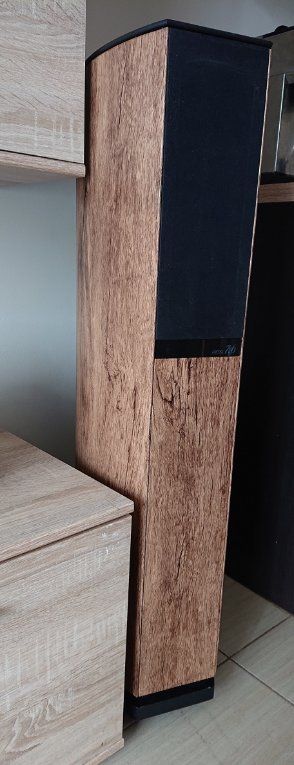

Znalazłem też idealną okleinę. Oto jak się prezentują obecnie kolumny
