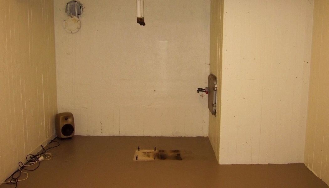

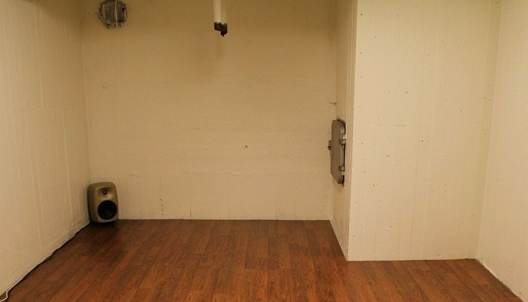

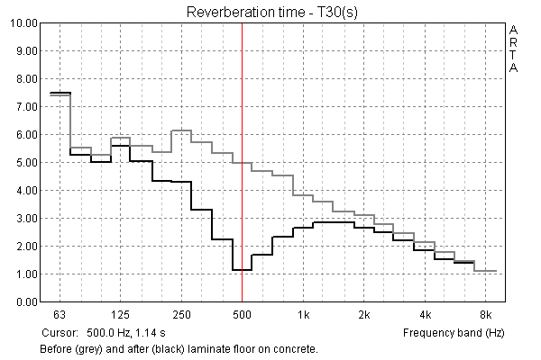

W załączniku kolega z innego forum mierzył taki wpływ...
Pozdrawiam AM
6 godzin temu, Audiomono napisał:
Bardzo dobrze.
W przypadku paneli to są to niewielkie, w dodatku zmienne różnice (w zależności od użytego materiału) wpływające na dźwięk że nie zawracałbym sobie tym głowy. Oczywiście taka podłoga w pewnym stopniu drga w przeciwieństwie do gresu na kleju który będzie się zachowywał jak goły beton.
Pogłos będzie podobny do "gołego" betonu.
Podsumowując jeżeli robisz adaptacje sufitu a na pierwsze odbicie masz zamiar dodatkowo dołożyć dywanik to nie zawracał bym sobie tym zbytnio głowy.
Pozdrawiam AM

17 godzin temu, avilla napisał:
Nie wiem jaki podkład był użyty przy tym teście co kolega wcześniej podał.
Niva floor lining
