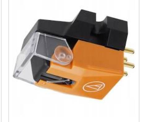

Czyli standardowo- możesz wybierać i przebierać wśród dziesiątek różnych wkładek. Możesz też kupić igłę, jeśli w brzmieniu starej wkładki nic Ci nie przeszkadzało. Jaka wkładka była w oryginale? Po samym kolorze trudno zidentyfikować.
Z pewniaków polecam 2M Red lub AT VM-95.
tylko to wkładki do dwóch ramion o różnej masie efektywnej
orto lekkie , at średnie

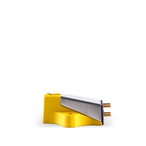

23 godziny temu, ventia24 napisał:
O starej wiem tyle, że żółta jest obudowa.
taka ?
czy taka ?
Zaloguj się, aby zobaczyć treść (możliwe logowanie za pomocą ) Edytowane przez bolo_senor

Cześć,
Do tego gramofonu wystarczy coś podstawowego, chociażby AT-VM95C lub Rega Carbon. Jeżeli masz możliwość, podjedź do nas z gramofonem - zamontujemy i skalibrujemy wkładkę w cenie.
Pozdrawiam,
Q21.r
Nie bardzo. AT-VM95, ale nie C, tylko warto już dołożyć parę groszy do E.
Rega Carbon to AT3600, a więc totalnie najniższy model AT, o wiele gorszy od AT-VM 95C, nie mówiąc o 95E.
