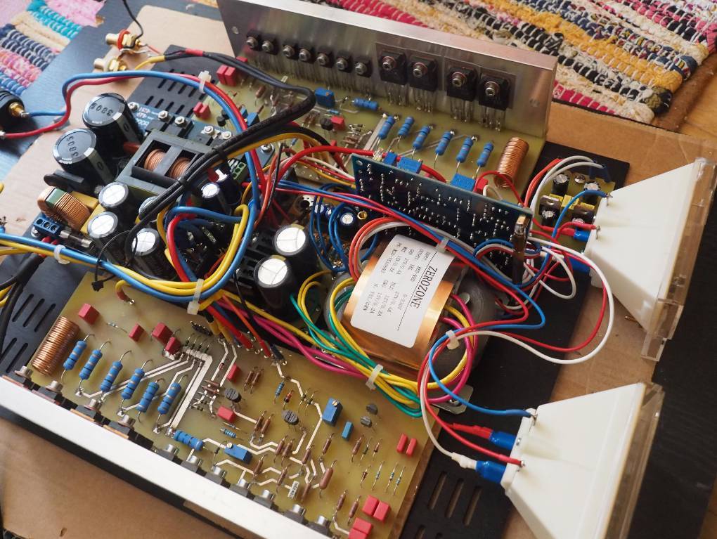

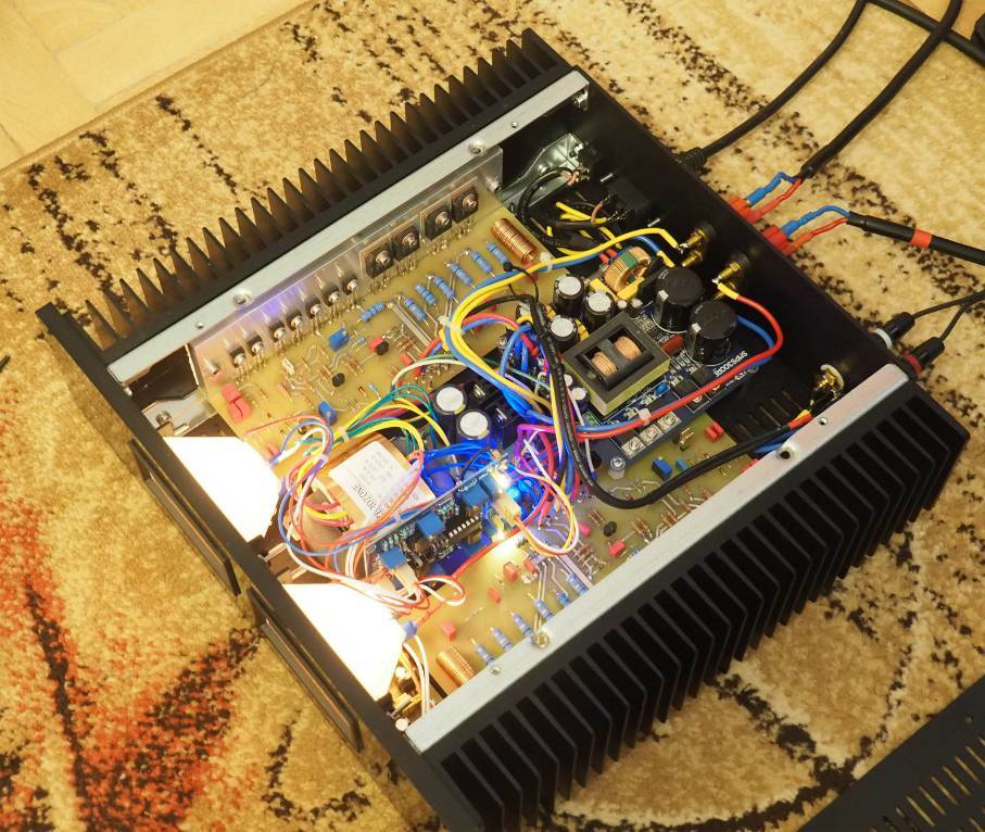

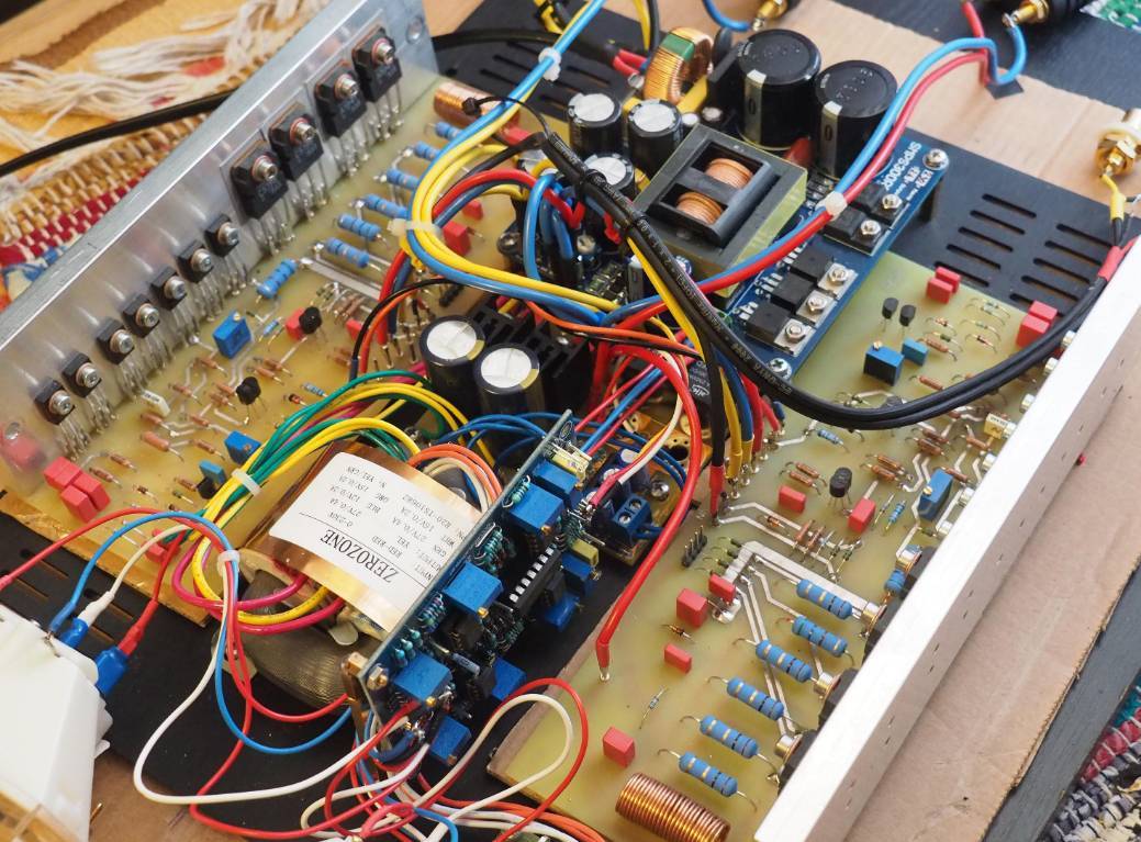

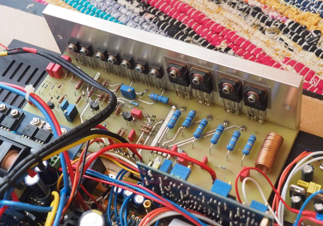

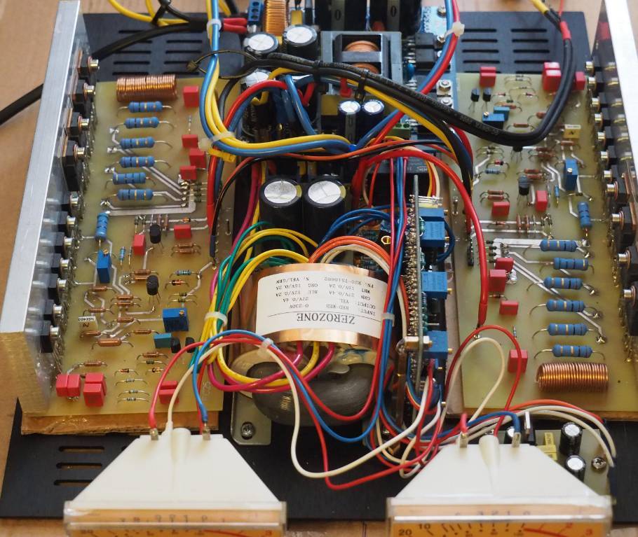

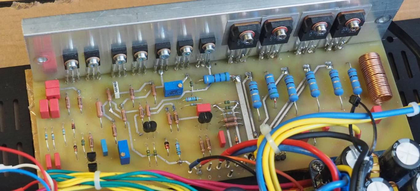

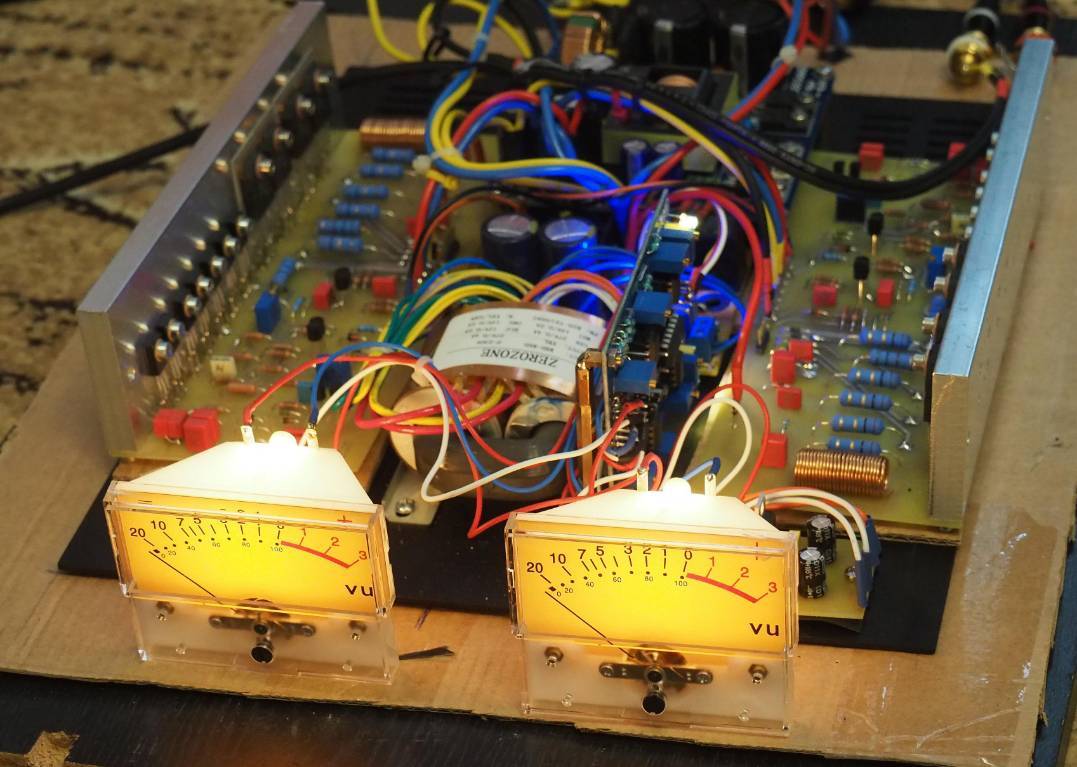

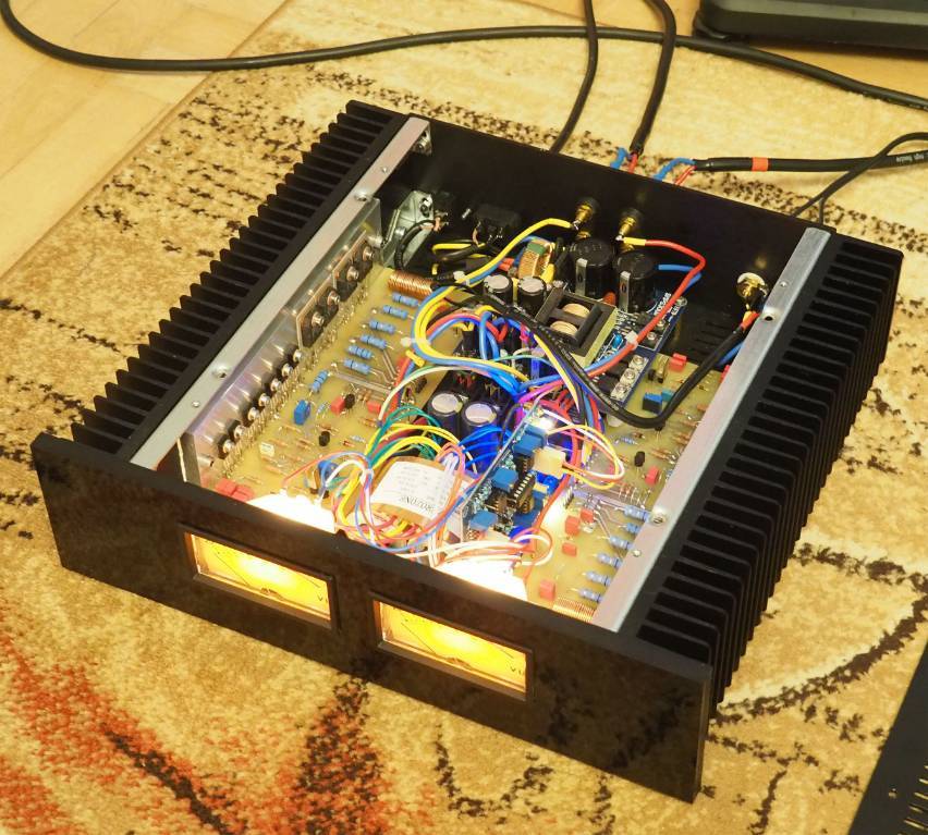

Electrocompaniet EC25
doczekał się obudowy Mini Dissipante z akrylową czołówką

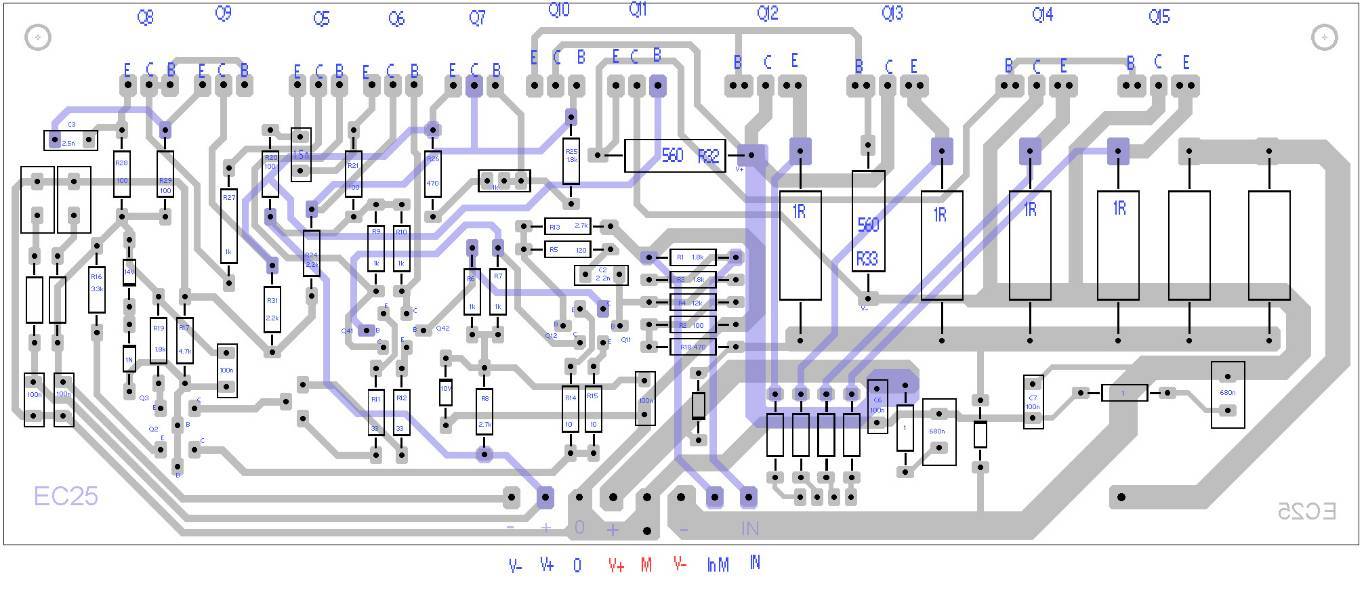

Próbowałem wysłać CI PM ale chyba miałeś pełną skrzynkę. Chciałem zapytać o o gerbery albo pliki  Eagla .
Nie umiem "w prasowanki" - wole zamówić gotową pcb.
Jakieś szanse na udostępnienie plików ? Oczywiście do prywatnego jednostkowego wykorzystania
Niestety nie znam się na Eaglu, wiec zrobiłem tak jak umiałem, czyli w programie graficznym.
Dołączam pliki do naświetlania. Do prasowanki trza odwrócić.
Też do niedawna takie podejście miałem ale nie taki diabeł straszny... Niestety znacznie większe są zasoby graficzne PCB aniżeli gerberow. Na YT jest masa dobrych filmów instruktażowych. Polecam np MrCarlosonsLab. Żelazko 20 na olx, chemia za 40 z przesyłką z a, drukarka laserowa, babskie czasopisma i wio.
