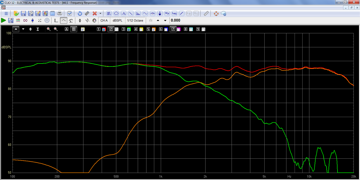

Raczej nie do końca. Największa czułość słuchu to zakres 3-5khz, co wynika z długości naszego kanału słuchowego ( mamy TL w uszach i nam trochę w tym miejscu podbija ).
Im niższy podział, tym fale dłuższe, prościej uzyskać zgranie fazowe głośnikow. Tweeter może promieniować jako punktowe źródło dźwięku, mamy lepsze charakterystyki kierunkowe.

Różnie jest to określane, część publikacji podaje jako newralgiczny zakres 1-3 kHz, inne 3-5 kHz. Kiedy spojrzymy na izofony, rzeczywiście zakres 3-5 kHz odbieramy najgłośniej, czy jednak jest to rzeczywiście zakres newralgiczny? Idąc dalej należy założyć, że najlepiej byłoby przenieść zakres 1-5 kHz lub nawet szerszy, pojedynczym przetwornikiem.
Zbliża się zima, poeksperymentuję z podziałami niższymi i wyższymi. Techniczna wyższość niskich podziałów jest bezsprzeczna.
Ja wyznaję zasadę, że glosniki należy połączyć tam, gdzie same chcą ze sobą współpracować, ale aby wiedzieć gdzie ten punkt lezy, trzeba mieć właściwa ilość informacji z pomiarów.
Trzymanie się jakiś ściśle założonych prawideł, o najlepszym punkcie podziału i najlepszym rodzaju filtracji, to chyba najczęściej powielany błąd.
To jest dla mnie jasne, chodziło mi o taki optymalny podział, który w praktyce jest w zasadzie bardzo trudny do zrealizowania.
Pewne rzeczy po prostu nie będą działać, jeśli się o nich nie pomyśli na etapie projektowania kolumny, kształtu obudowy i oczywiście doboru właściwych glosnikow. Robiąc przeróbki już gotowych kolumn, często tak naprawdę nie mamy zbyt dużego pola manewru i nasze wydumane rozwiązania idą w cholerę i trzeba robić tak, jak glosniki się układają.
Oczywiście można też zabrać się do tego byle jak. Zrobić kiepskie pomiary, na bazie których wyciągniemy błędne wnioski, które zachęcą nas do eksperymentów, jakie z góry skazane są na niepowodzenie.

Pokazujesz starą Sashe z tweeterem Focala. Wszystkie nowsze modele z miękką kopułką maja niskie podziały. Z reszta, sam sprawdź.
1.5 kilo. Nie będę więcej wklejać, każdy może sobie sam sprawdzić.
