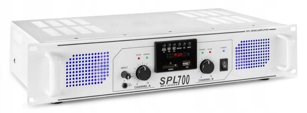

Ja bym wybrał coś takiego:
https://allegro.pl/oferta/wzmacniacz-skytec-spl-700mp3-eq-700w-11380135316
Mocniejszy od Tonsila, wyposarzony w odtwarzacz MP3, na pewno wytrzyma łączenie równolegle głośników (4ohm). Co prawda te 350W/kan. to przesada, ale połowa z tego spokojnie zagwarantuje długą żywotność podczas grania w tle. Koszt również niewielki, więc zostanie na głośniki.
