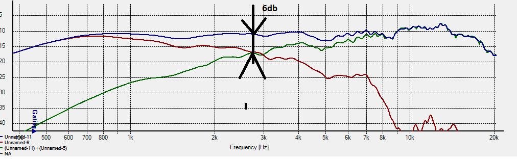

jeszcze ilustracja do wpisu
chodzi oto ,ze charakterystyka wypadkowa musi biec zawsze wyżej niz charakterystyki filtrowanych głosników a w punkcie przecięcia zazwyczaj powinno być 6db wiecej

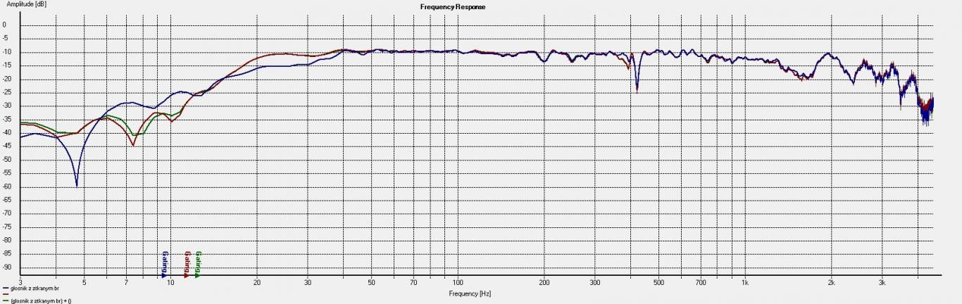

np pomiar ground plane  na zewnątrz dla pomiaru basu z głośnika i bas reflexu razem
głośnik niefiltrowany sb34swnrx 75-6 czerwony z otwartym br
niebieski z zamkniętym br
a tu pomiar zakresu do 200hz tej samej konstrukcji w pomieszczeniu widać jakie wzmocnienie basu daje roomgain

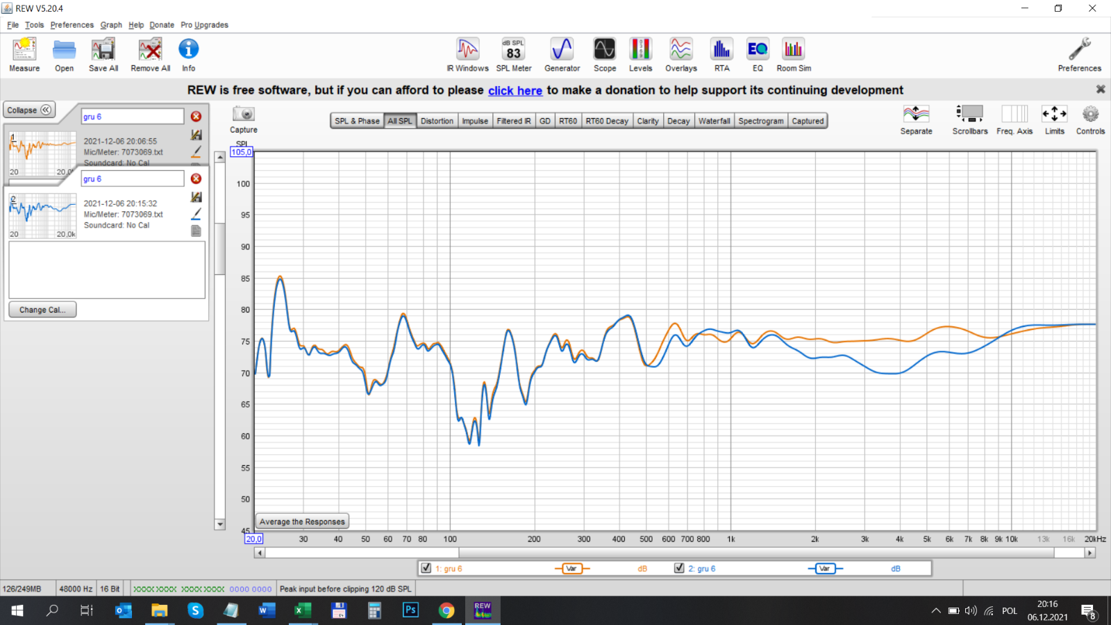

Odległość mikrofonu od tweetera - 1m. Wysokość pomiaru: 90 cm (idealnie na wysokości centrum kopułki). Taki wykres - niebieski to odwrócony tweeter (-5dB na poziomie ok. 3,5kHz):
Za chwilę złapię na wysokości pomiędzy wooferem i tweeterem, czyli 82,5 cm (liczę z podstawami granitowymi, więc nie jest to wymiar producenta).

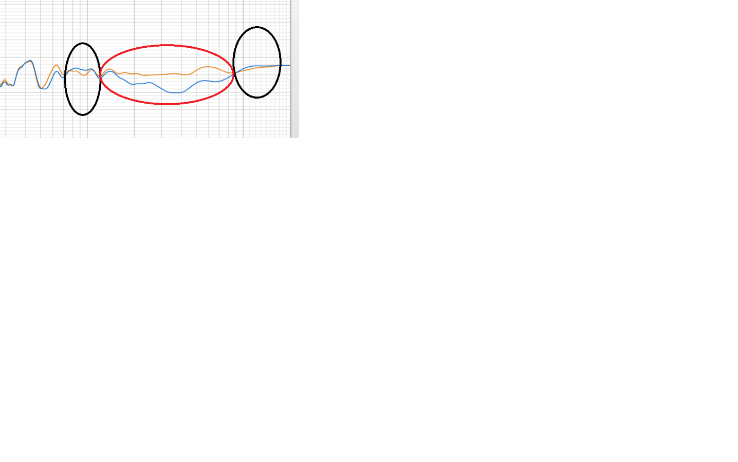

czarne elipsy brak zgrania , czerwona elipsa ok
Czyli problem pomiędzy 750Hz-1,1kHz oraz 8-13kHz? Głębokość "elipsy" oznacza skalę problemu? Tj. ta 8-13kHz jest mniejszym kłopotem?
na osi pomiaru możliwie jest tylko od 1100Hz do 9000hz
czasami takie kwiatki jak powyżej 9khz są zaniedbywane przez konstruktorów bo środki by dograć fazę do końca mogą być droższe niż uzyskany efekt
nawet uznani konstruktorzy czasami zostawiają takie niedoróbki
poniżej 1100hz też jest podobnie , może na innej osi będzie lepiej
a może za niska pólka cenowa i nie chciało się zrobić komuś dobrze
nie , to tylko zakres gdzie patrzeć
charakterystyka pomarańczowa powinna zawsze być wyżej od niebieskiej
