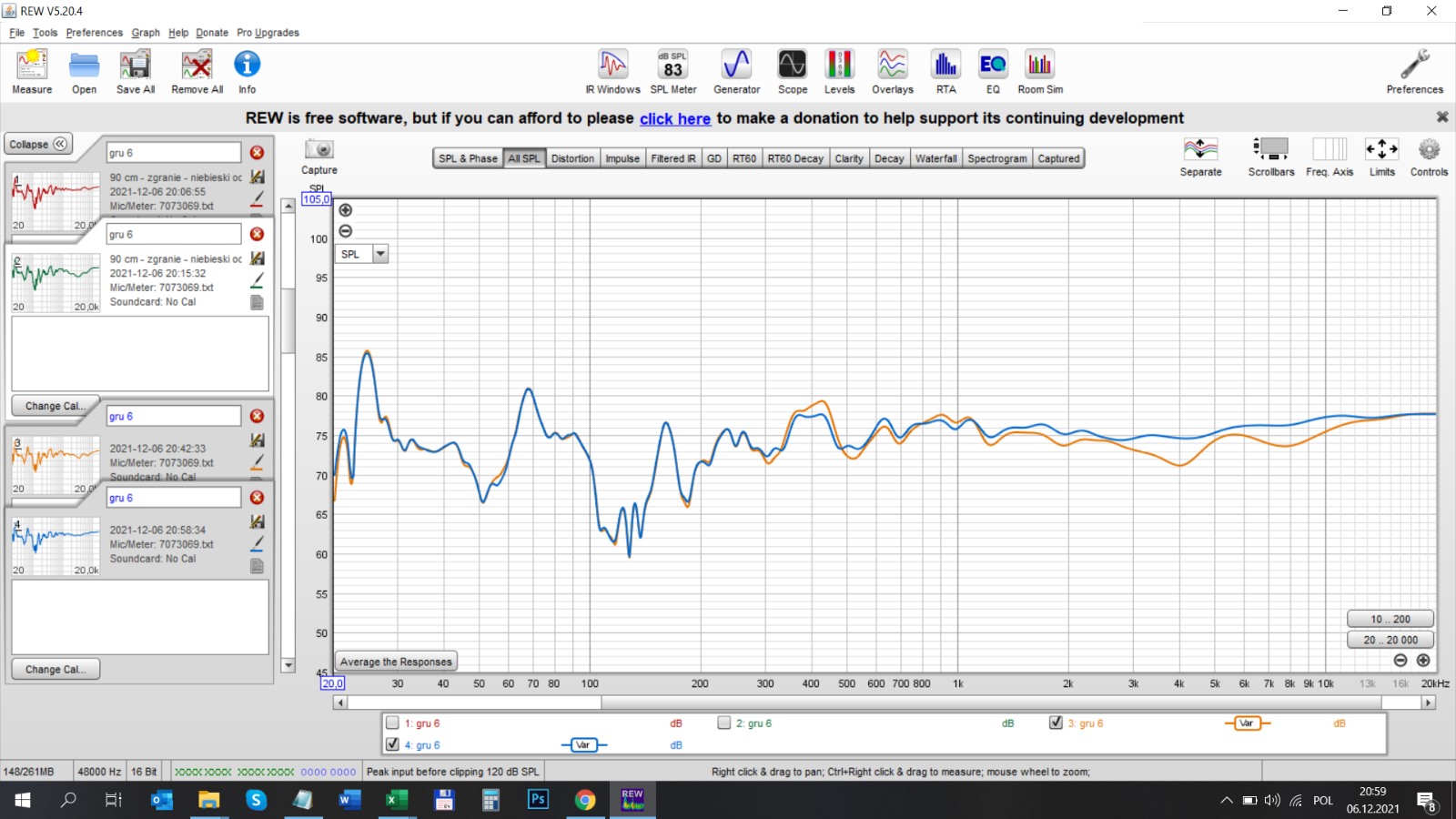

Pomarańczowy - odwrócona faza, wysokość pomiędzy tweeterem, a midwooferem. Wygląda na to, ze tak lepiej jest słuchać - powyżej 1,1kHz nie ma problemu:
wg mnie te kolumny nie są najlepiej skonstruowane ale może to też być kwestia Twoich pomiarów
wybierz sobie na ucho na jakiej osi chcesz słuchać i nie ma się co przejmować
zrób jeszcze z tej samej pozycji w fazie pomiar samego filtrowanego midwoofera samego filtrowanego tweetera i charakterystykę wypadkową
trzy wykresy na jednym oknie programu

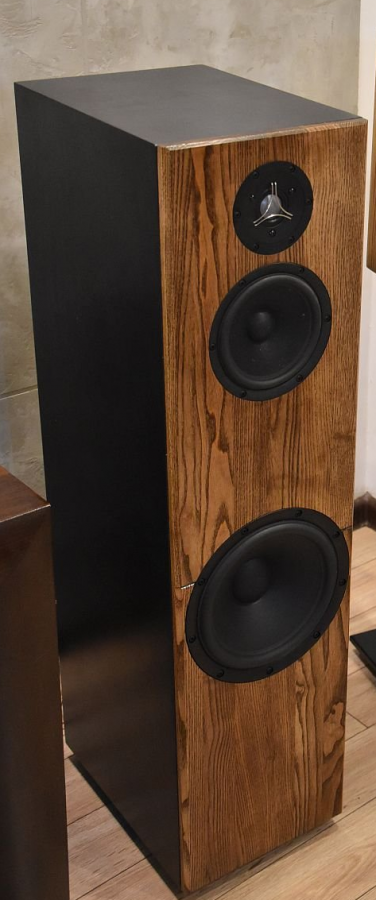

Spróbuję jeszcze przywrócić oryginalne zwrotki i posłucham, bo wydaje mi się (na ile pamiętam), że tam przestrzeń była trochę inaczej poukładana - powiedziałbym, bardziej zogniskowana i dokładna (pomiędzy kolumnami). Pytanie, czy to zaleta, czy wada... Może to też kwestia mojej "kanciapy" odsłuchowej, że nie do końca "doceniam" szeroką scenę, którą teraz zaczęły produkować te paczki.
No i jeszcze trzeba je w sumie powygrzewać. A czy jest sens przerabiać i wyciągać maks z tych driverów? Pytanie, jakim kosztem... To kolumienki w detalu po 6900 pln / para. A drivery w cenie przyzwoitej whyskey... Myślę, że chyba nie ma sensu stawać tu na rzęsach. Już lepiej pobawić się w jakiś projekt DIY, zamówić gotowe paczki (koszt ok. 3 tys. zł), polutować sobie trochę i zrobić kolumienki naprawdę z prawdziwego zdarzenia, a w tej samej cenie...

A czym różni się firmowa kolumna od takiego KIT,u ? tu masz gotowe i tu , jedynie co to głośniki ''lepsze'' ,  za 10000 zł to już można coś w używanych kupić
