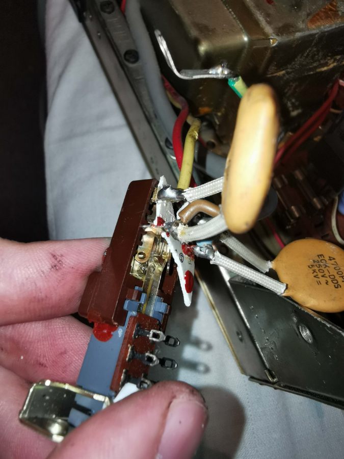

poszukuję sprawnego włącznika ALPS SDU 3PE montowanego dla NAD 3020
Jest ktoś w stanie doradzić gdzie znajdę jakiś zamiennik lub coś co będzie tam pasować? ten model nie korzysta z wszystkich pinów więc może będzie to kluczowe
Tak, biorę go pod uwagę w ostateczności jak nic nowego nie znajdę, ten może również mieć za jakiś czas problem ze stykami jak poprzednik.

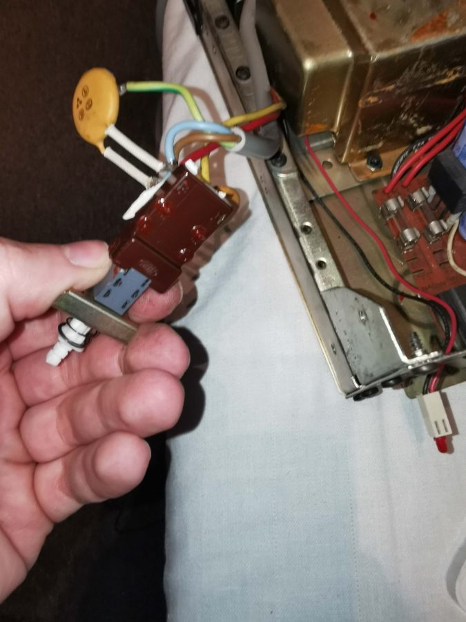

Ten wyłącznik załatwił sprawę. 3zł
Dzięki
ale przecież szukałeś czegoś innego 😞 Zawracałeś ludziom d**ę , a w końcu okazało się , że pasuje Ci pierwszy lepszy wyłącznik sieciowy.
On ma pasować do NAD'a i ten warunek spełnia. Cieszył bym się, gdyby producenci
zamiast windować ceny różnymi "wynalazkami" stosowali typowe rozwiązania.
Ten sam kawałek polistyrenu jako mydelniczka kosztuje 5% tego, co klosik
do migacza w samochodzie - żeby daleko nie szukać ...
  • 4 tygodnie później...
teraz ma dodatkową funkcje w czasie wyłączania strzela z głośników, bo te 2 dodatkowe kabelki to sobie  pewnie przylutował do plastikowej obudowy
