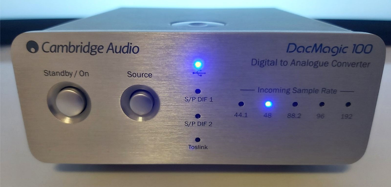

Witam. Jako nie pierwszy i zapewne nie ostatni użytkownik DacMagic'a mam problem z diodami sygnalizującymi jego stan pracy. Mianowicie niektóre z nich ledwo świecą a niektóre czasem mrugają a czasem nie świecą wcale. (dac ma niecały rok, bez komentarza) Wyczytałem że producent poszedł nawet tutaj po kosztach, montując najtańsze badziewie i wystarczy wymienić diody na coś "lepszego", by świeciły równo i zapewne dłużej niż te fabryczne, co według zapewnień innych którzy wymieniali trudne do znalezienia nie będzie, bo ponoć zamontowana jest tam tandeta wszechczasów. Niestety każdy wpis jaki znalazłem o wymianie diod, pisany był raczej (sądząc po stylu pisania) z osobami które takie rzeczy robią na co dzień. Ja lutuję coś o ile w ogóle w niedziele i święta 😄
Pytanie brzmi: czy mogę dać jakiekolwiek inne niebieskie diody pasujące rozmiarami? (z lutowaniem diod powinienem sobie raczej poradzić). Prawdopodobnie nie trafię z jasnością ich świecenia i będą miały inną intensywność od fabrycznych, ale nie w tym problem. Używam tego ja, więc nie będzie mi przeszkadzało jeśli będą świecić mocniej, liczę się z tym jak najbardziej. Ale, czy nic się nie stanie jeśli zamontuję diody które będą się w jakiś sposób różnić parametrami od tych oryginalnych? W sensie czy Dac nie ucierpi? Czy nie wpłynie to na jakość dźwięku jeśli będą miały inne parametry, bądź czy czegoś nie "przeciążę"? 😄 Szukałem schematu by dowiedzieć się dokładnie jakie tam diody są, ale albo źle szukam, albo po prostu nie ma nigdzie.

Tak, na 99 % jest to wina diod. Przeglądałem jakieś stare wątki na różnych forach, dawno już zamknięte, gdzie po wymianie okazywało się że w końcu świeciły poprawnie. Nurtowała mnie jedynie kwestia samego bezpieczeństwa Dac po takiej wymianie. Dziękuję Wam za odpowiedzi, dziś lub jutro będę działać i dam znać czy to faktycznie naprawiło problem, być może komuś się tutaj to przyda. Pozdrawiam.
Witam ponownie. Diody wymienione, średnica 3mm gdyby ktoś szukał (to ważne, bo wchodzą one w takie plastikowe "kanały" na panelu frontowym i szersze by się nie zmieściły). Oczywiście zgodnie z moimi oczekiwaniami wszystko jest teraz ok. Świecą mocniej niż fabryczne, lecz niewiele mocniej i mi osobiście nie przeszkadza ich intensywniejsze światło. Wszystko działa jak powinno, nic się nie stało, dac żyje, ja również 😄 Dziękuję wszystkim za pomoc i pozdrawiam 😀
