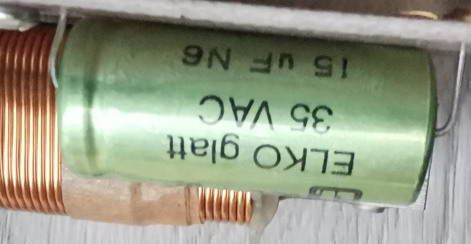

Kondensator bipolarny idzie dla 2 głośników średnio -niskotonowych Peerless. Ma większą pojemność po pomiarach - ponad 18uF
Dla wysokotonowe go nie ma rezystora w zwrotnicy. Jest cewka powietrzna i Kondensator MKP - pomiar 9,7uF
Co mogę zrobić w zwrotnicy aby poprawić średnie i wysokie tony?
Aktualne kondensatory w załączniku.

Zastanawiam się czy nie wymienić elektrolita. Ma większą pojemność niż nominalna - to też źle. Z tych srednio-niskotonowych też może więcej średnicy wyciągnę.
Jak bym zastosował cross cap jantzen 15uf to jest szansa na zmiany?

lepiej niebieski z-cap
2 razy droższy 😛
Pytanie czy czarny nie wystarczy- i tak zmiana na foliowy to poprawa z bipolarnego 😛
Zmieniać pojemność czy zostać przy 15 uf dla poprawy średnicy?
jeśli pojemność tego elektrolita jest w granicach normy to lepiej go zostawić jest dobrej jakości poza tym jest równoległy
szkoda kasy na cross-capa
w ogóle zostaw filtr midwoofera w spokoju
jeśli dodanie pojemności 1uF do konda tweetera zmieni coś na lepsze to tak zostaw
jeśli nie to odlutuj ten 1uF (ta poprawka podnosi zakres wysokich)
a spróbuj dać w szereg z cewką równoległą filtra tweetera rezystor 1 om to spowoduje szybsze opadanie zbocza filtra i ujmie trochę na wysokim środku przez co subiektywnie możesz odczuć więcej wysokich tonów

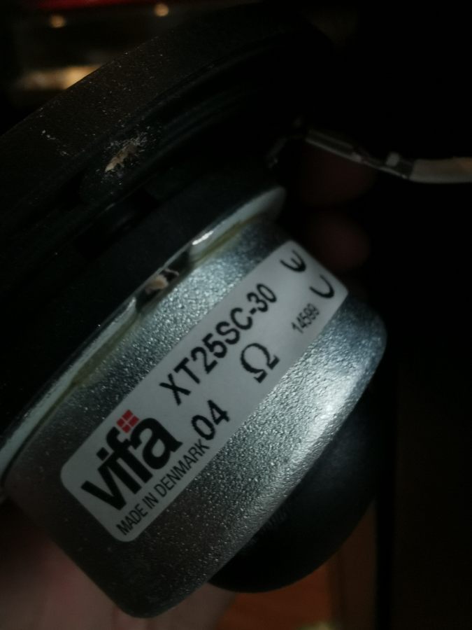

Załączam głośniki. 2x Peerless i 1x vifa.
W zwrotnicy nie ma żadnych rezystorów.
