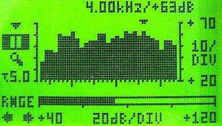

Zalaczam wykresy pomiarow pink noise z 1m w osi glosnika. Oczywiscie z pozycji sluchacza zrobila sie odwrocona parabola, czyli problem z wysokimi i basem, co bylo slychac. Srednie tony podbarwione tym co glosnik generowal od tylu. Ewidentna dziura na 10kHz, do czego zreszta przyznaje sie producent.
[obrazekLUKASZ-268527_1.jpg] [obrazekLUKASZ-268527_2.jpg]
Dla basu to juz bardziej wplyw pokoju i tego, ze panel stal dosc blisko sciany.
