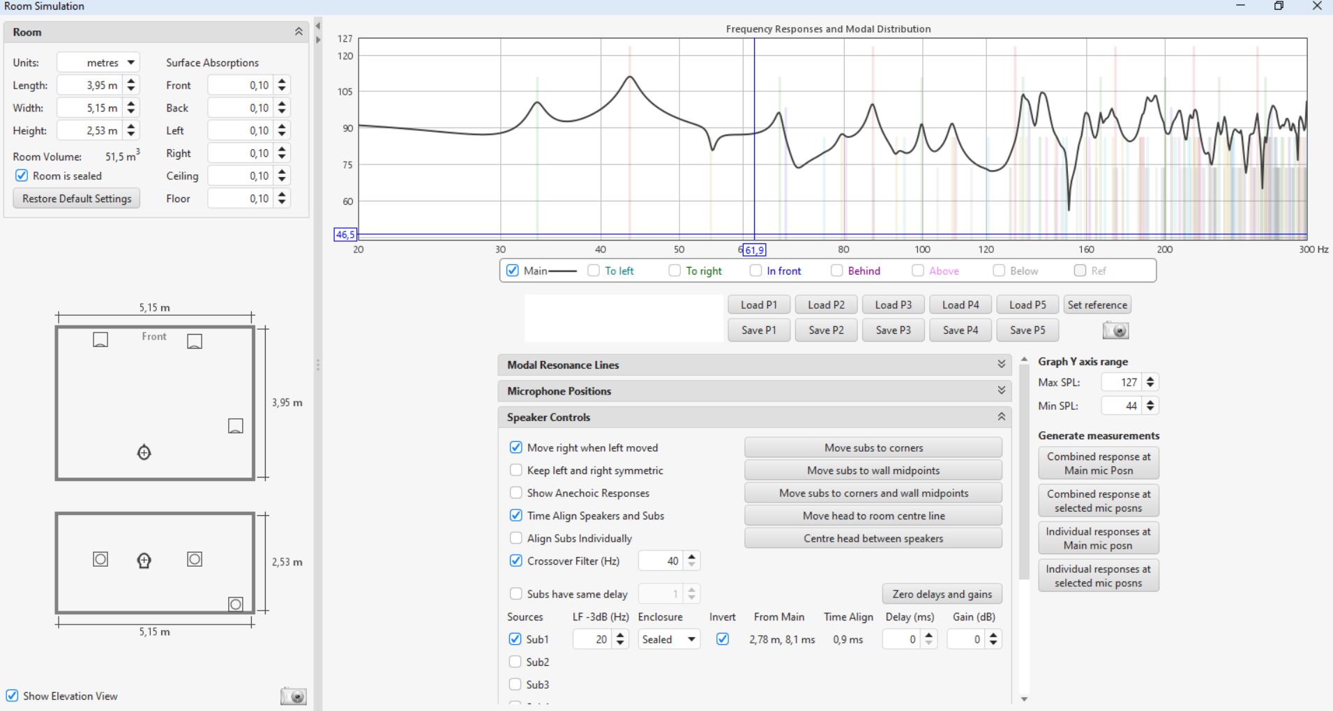

Na razie nie kupuj. Opisze to wieczorem.
Ale przesun w tym kalkulatorze (i w rzeczywistosci) ta kanape/miejsce odsluchu o 0,5m do przodu i zobacz co sie stanie
Pod sciana i oddalony od sciany
Bartkowy kalkulator jest bardzo dobry, ale nie uwzglednia subwoofera
Pogłos i tak zostanie, bo to nic nie zmieni jedynie dana częstotliwość albo się lekko wygasi albo się spotęguje. Tak czy owak tylko na tej ścianie mogę cokolwiek zrobić z akustyką więc zdecyduję się na użycie 15 takich paneli w trzech rajkach po pięć sztuk co da powierzchnię 180 x 300 cm, mam tylko taką nadzieję że za bardzo nie przygłuszę odbioru kinowego( przestrzennego ) bo przez to że mam praktycznie głowę pod ścianą to nie mogę dać głośników surround dalej do tyłu.
Mogę kupić najpierw 9-ć takich paneli i je przymocować a później najwyżej dokupić jeszcze 6-ść i przymocować po zewnętrznej
A co do działu Akustyka, temat przeczytałem ale nic nie rozumiem, ja to muszę pierwszy raz najpierw zobrazować co i jak jest z czym  bym mógł wiedzieć o co chodzi( czytaj że ktoś musi mnie wziąć za łapę i mi pokazać dokładniej ) inaczej nie potrafię sobie tego wyobrazić
Zgadza sie. Ale moze wyeliminowac te peaki, ktore chcesz zwalczyc tymi 2 bas-absorberami, ktore i tak byly by za malo. Pokazalem to w tym innym watku.
Dokladnie tak
