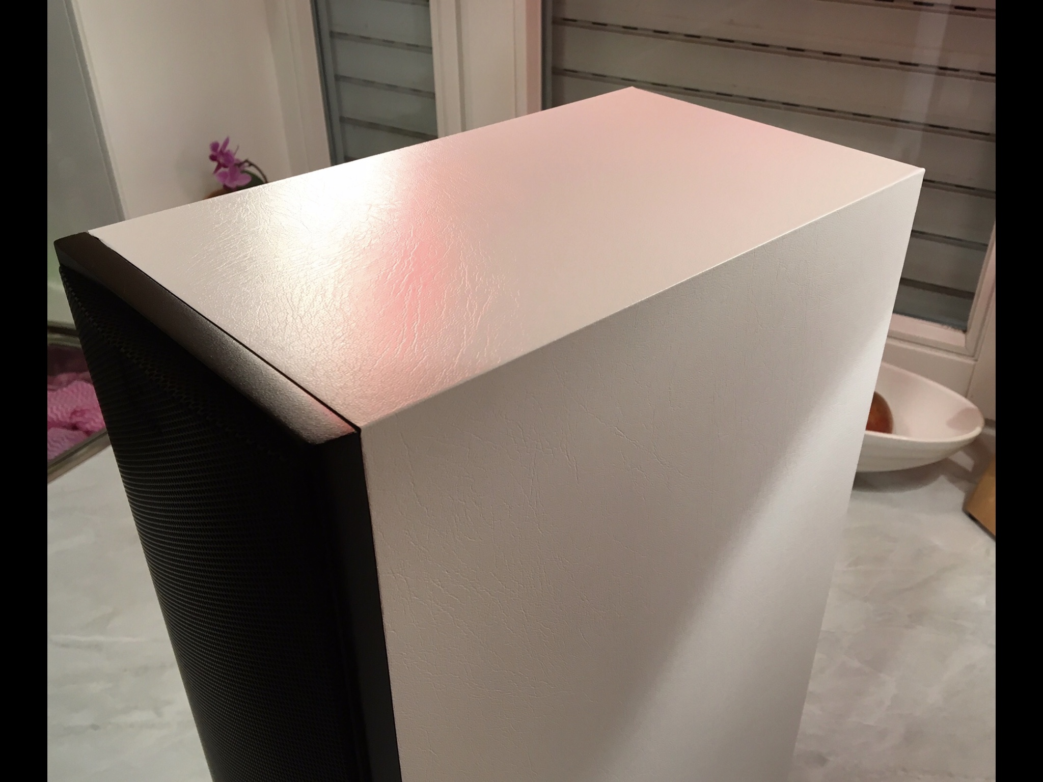

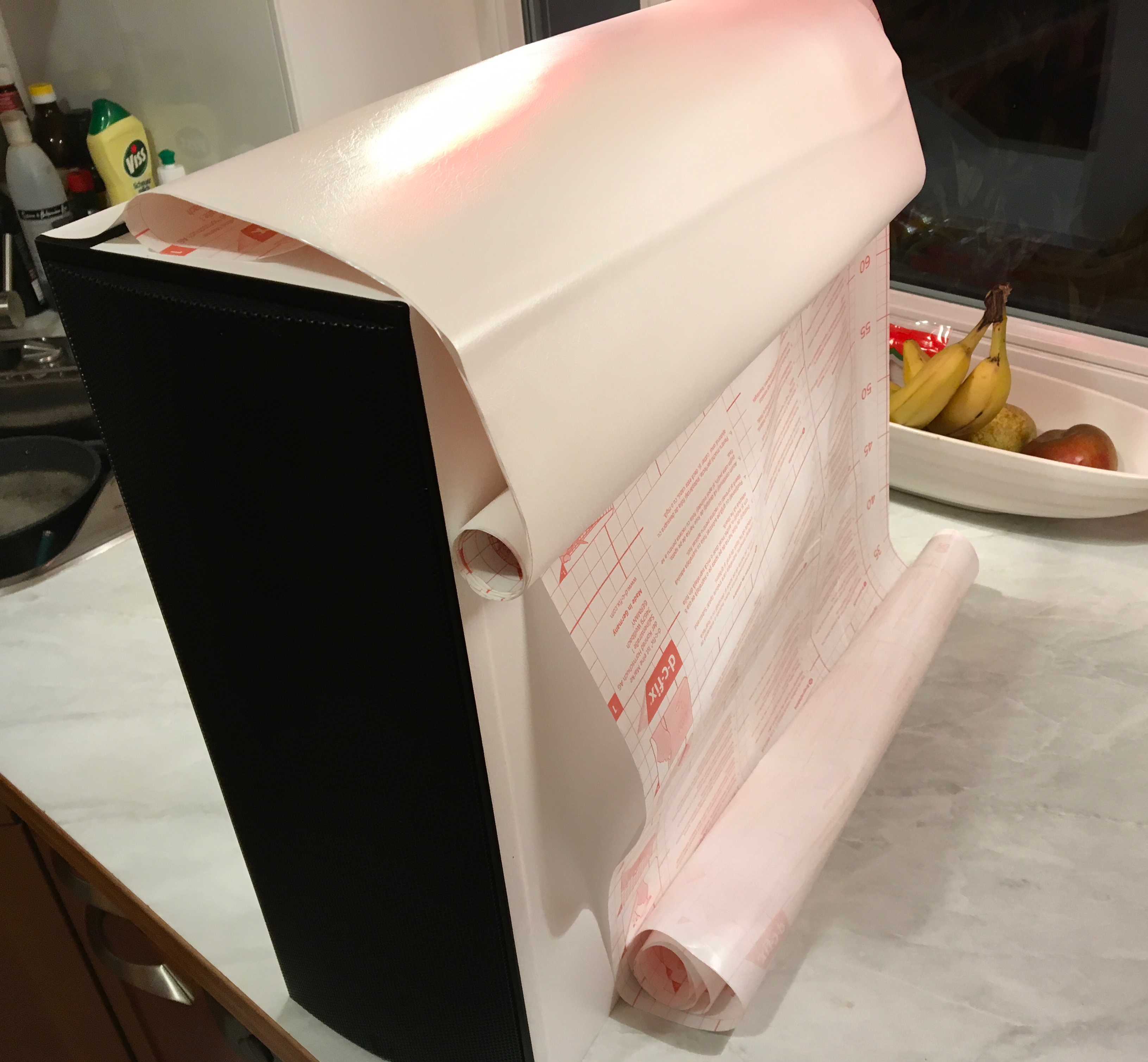

E tam, to tylko 4 pazdzierzowe „formatki“ przyciete na wymiar w OBI. Musisz je tylko skleic, a to kazdy glupi potrafi (jak chce). A potem calosc obkleic folia samoklejaca i sprawa zalatwiona. Groszowa sprawa i masz eysokosc jaka chcesz.
A kto chce, moze jeszcze zrobic dolna i gorna scianke i calosc wypelnic piaskiem.
Zaloguj się, aby zobaczyć treść (możliwe logowanie za pomocą ) IMG_3958.thumb.jpg.d0981964206659cb7a06b654dcc2a299.jpgIMG_0847.thumb.jpg.0b489776e1d5879e5bf337b87badeeff.jpg
