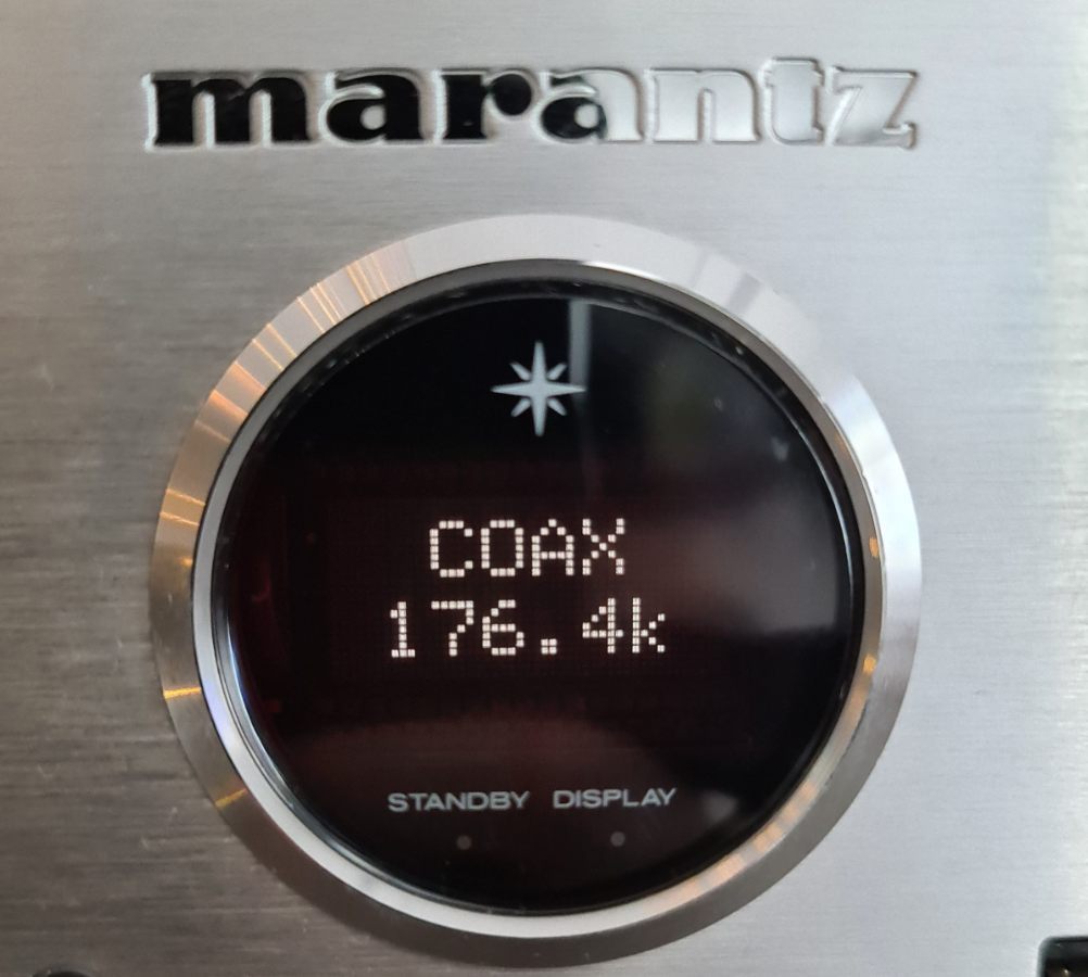

Witam. Wczoraj na HIGHRESAUDIO zakupiłem album w formacie DSD. Pobrałem przez aplikację, album zgrałem na pendrive. Podłączyłem do wyjścia USB AUDIO w streamerze Silent Angel M1T. Streamer mam podłączony coaxialem do wzmacniacza z wbudowanym dacem - Marantz Amp1 który obsługuje pliki DSD. W aplikacji sterowania streamera wszystko jest ok, jednak na wzmacniaczu nie pokazuje 2,82Mhz, tylko jakbym odtwarzał 176.4Khz. Słychać sam szum podczas odtwarzania utworu, jedynie w momencie kiedy mocno zgłośnię utwór to słychać minimalnie go w tle. Coś robię nie tak ? Pierwszy raz zabieram się za odtwarzanie tego typu plików.

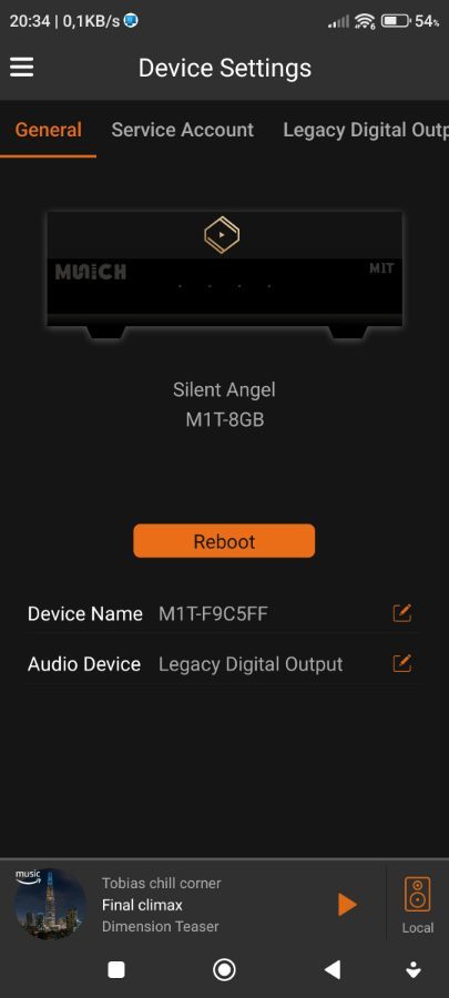

Porównaj parametry pobranego pliku z możliwościami Marantza. Być może plik ma zbyt wysokie parametry dla Marantza lub wejścia koaksjalnego (przez coax odtworzysz tylko "najniższe" DSD). Sprawdź na USB, które obsługuje wszystkie formaty i częstotliwości. Tylko będziesz musiał w Ustawieniach przełączyć M1T na wyjście USB (w tym streamerze nie jest traktowane jako domyślne)
Ja korzystam z I2S. U mnie ustawienia wyglądają tak
Bez problemu odtwarzam wszystkie możliwe pliki z DSD i DXD włącznie.

Wszystkie ustawienia mam identycznie jak Ty i dalej to samo. Wpinałem pendrive pod zwykłe USB w streamerze, a nie audio i dalej to samo. Szum i podczas podglasniania słychać utwór. Cały ten album jest w DSD 64 który Marantz obsługuje. Dziwne, bo słuchałem już na 192khz i Marantz normalnie pokazywał tą wartość na wyświetlaczu, a teraz przy odtwarzaniu tych DSD pokazuje 176khz.

Nie wiem, w czym problem. Ustawienia USB mam takie
U mnie nie ma najmniejszego problemu. Śmiga, aż miło. Może pendrive jest walnięty lub ma niewłaściwy format? Ostatecznie zrób to, co przydaje się co jakiś czas każdemu odtwarzaczowi

Ustawiłem identycznie jak u Ciebie i to samo. Zastanawiam się dlaczego wzmacniacz pokazuje 176khz przy odtwarzaniu. Możliwe, że to wina pendrive ? Gdyby był walnięty to chyba nie pokazywałoby wcale go w aplikacji od odtwarzacza. Może ktoś będzie miał inny pomysł, bo wina pendrive to moim zdaniem mało prawdopodobne, ale nie zaszkodzi spróbować zgrać na innego.

zobacz dane techniczne tego Marantza ale podejrzewam, że przez złącze coax max co przejdzie to 24/192 w standardzie PCM...
faktycznie:
"Sample Rate Digital In 192 kHz / 24-bit"
"USB-A: DSD <=5.6"
"Streaming audio USB-B DSD (DoP)  <=DSD11.2"
