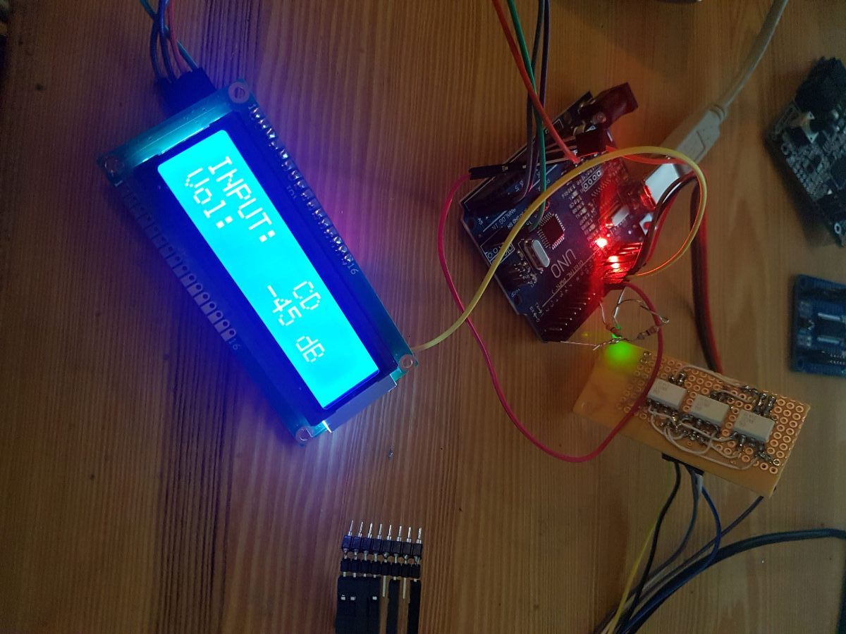

Z potrzeby chwili zrobiłem prosty sterownik do PGA2311 na bazie Arduino Uno, chiński klon za 30 zeta ale działa. Program jest oparty o znaleziony w necie kod zdalnego sterowania głośnością PGA2311 po SPI, ale trochę zmodyfikowany przeze mnie.
Oryginalny projekt:
Moje zmiany:
1. Wyświetlacz na magistrali I2C
2. Przełączanie wejść i wyłącznik on/off całości (3 wejścia plus 1 on/off z możliwością sterowania od razu tranzystora załączającego przekaźnik) w takiej konfiguracji możliwe do wykorzystanie jest 6 pinów wyjściowych ON/OFF z czego 3 mogą pracować jako PWM.
3. Zmiana intensywności podświetlenia z pilota.
4. Kawałek kodu, który po odblokowaniu pokazuje kod klawisza pilota, tak że potem można zaprogramować swój dowolny pilot.
Jak jest jakieś zainteresowanie, to udostępnię moje "wypociny", po wgraniu od razu działa. Do uruchomienia i zabawy  niezbędna jest elementarna znajomość Arduino Sketch i C++, do ogarnięcia w kilka godzin maks.
Generalnie można do tego bezproblemowo dołożyć enkoder obrotowy czy sterowanie potencjometrem, tu potrzebne 4 tranzystory przełączające kierunek obrotów. Na obecną chwilę chyba nie ma konkurencji cenowej dla Arduino jak chce się zrobić jakieś proste sterowanie.

Wrzuć proszę materiały tutaj.   Zapewne niektóre moje wzmacniaczowe dzieciaki zechcą się tym pobawić, bo tak czy siak czeka ich arduino w starszych klasach.
Wymaga dodania do SKETCH bibliotek:
spi.h
LiquidCrystal_I2C.h
IRremote.h
Wire.h
stdlib.h
Mój kod  po zmianach do otwarcia w SKETCH, po kompilacji działa od razu:
Sprawdzenie kodu klawisza pilota. To co się wyświetli trzeba przekonwertować z decimal do hex i wstawić w odpowiednie miejsce w SKETCH.

Dla leniwych wersja kodu pracująca z pilotem RC-6 np. takim:
Wsad do SKETCH:
Oraz wsad do wyświetlania kodu klawiszy pilota, wyświetlanie od razu w HEX:
"cytat usunięty przez moderację" -  Bernard le Bovier de Fontenelle
Dołączam jeszcze wsad do sterowania silnikiem potencjometru, silnik sie obraca gdy naciskamy klawisze Vol+/-, obsługa pilota RC-6. Wyświetlacz wyświetla tylko rodzaj wejścia i ew. napis Muted. Funkcja mute działa tak, że odłącza przekaźniki wejść. Sterowanie silnikiem przez np. taki moduł:
Piny  2 i 3  na płycie Arduino Uno.
