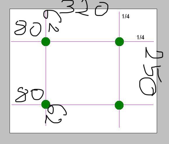

może inaczej, mogę przeznaczyć 250 € maksymalnie na jeden głośnik czyli jakieś 1000 zł i w tych pieniądzach chciałbym jak najlepszy głośnik który będzie pasował do wspomnianych wyżej skrzynek, owszem można objętość zmniejszyć stosując przegrodę gdy zajdzie taka potrzeba... końcówki z DSP wspomnianej wyżej jeszcze nie mam ale na 1000% ją nabędę w ciągu najbliższych dwóch-trzech miesięcy i pod nią szukam czterech głośników które będą grały w systemie SBAB63B2C1D-1B74-42C0-A3C7-04CD5C833DE1.thumb.jpeg.3872a55840c79fd2e5fdccdc4f37492e.jpeg
tak jak tutaj na zdjęciu, według wyliczeń to środek cewki powinien się znajdować 80 cm od ścian oraz 62,5 cm od podłogi oraz sufitu  stosując układ 1/4-3/4 szerokości oraz 1/4-3/4 wysokości

1. SBA podobnie jak DBA bazuje na nastepujacym rozmieszczeniu
2. Chodzi o stworzenie rownomiernej (plaskiej) fali basu. Mozna to optymalizowac zwiekszajac powiezchnie przetwornikow (czyli wieksze sa lepsze, bo rownomierniej pobudzaja taka fale)

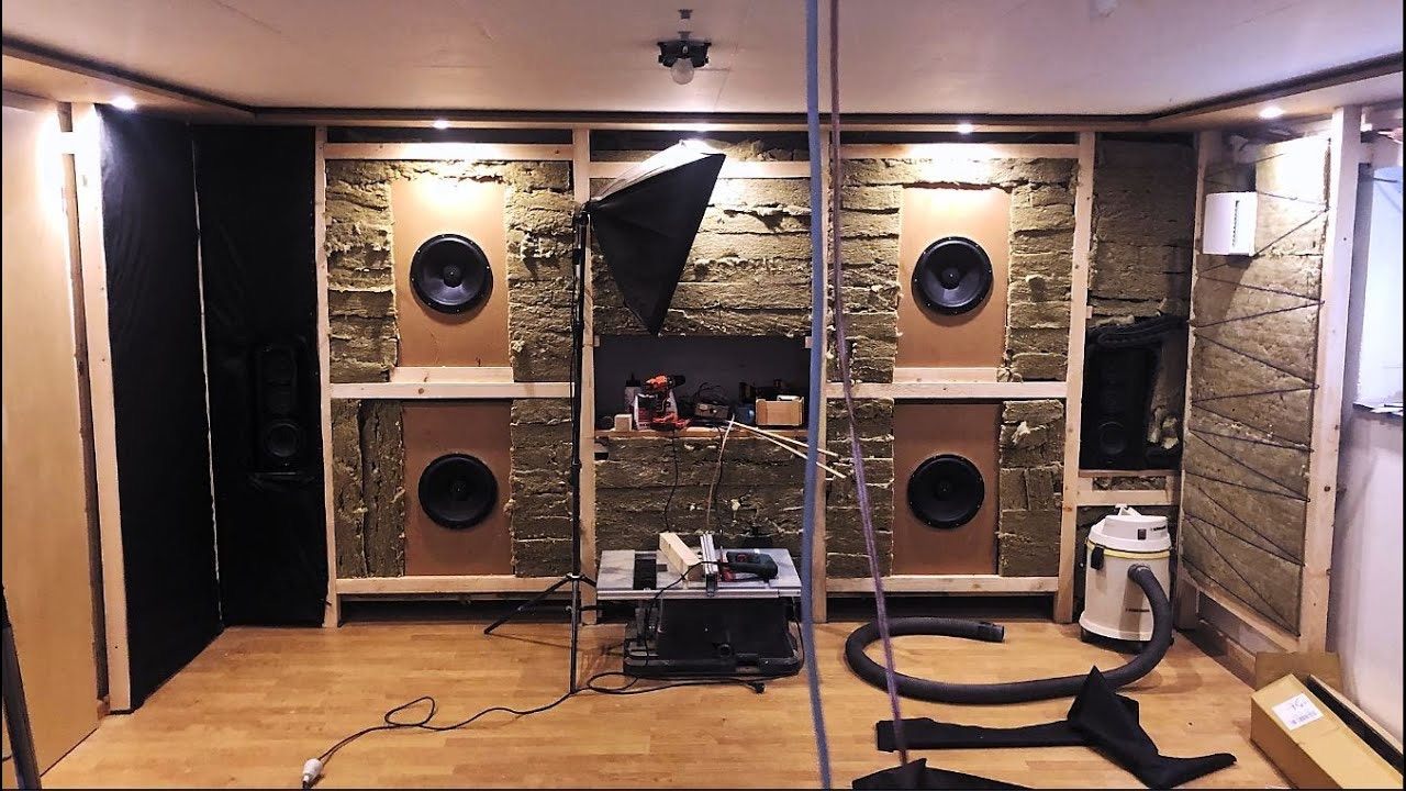

Obudowy obudowami ale jak kolega chce pochłonąć wytworzoną falę? System SBA to:
Przód  minimum 2 suby lepiej 4 a najlepiej 6 przetworników.  Z tyłu Ściana pochłaniająca minimum 45cm gruba i tak 10cm od ściany pod sufit z wełny kamiennej .Z tego co się orientuję to na całej  tylnej ścianie Kolega ma okno  a przy SBA potrzeba dobrze pochłonąć bas bo inaczej cała koncepcja nie zadziała... U mnie tak właśnie to wykonałem i przyznam  ,że wełna kamienna robi robote....

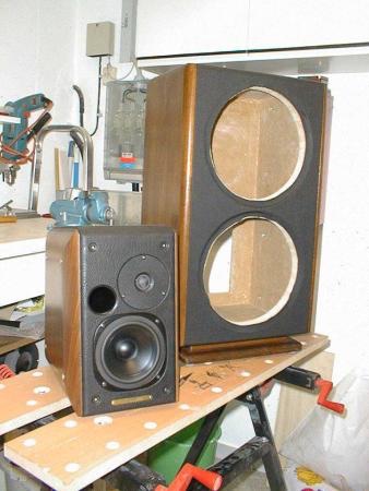

zewnętrzne wymiary to 1000x400x186( wysokośćxszerokośćxgłębokość) mm, grubość ścianek MDF to 18 mm

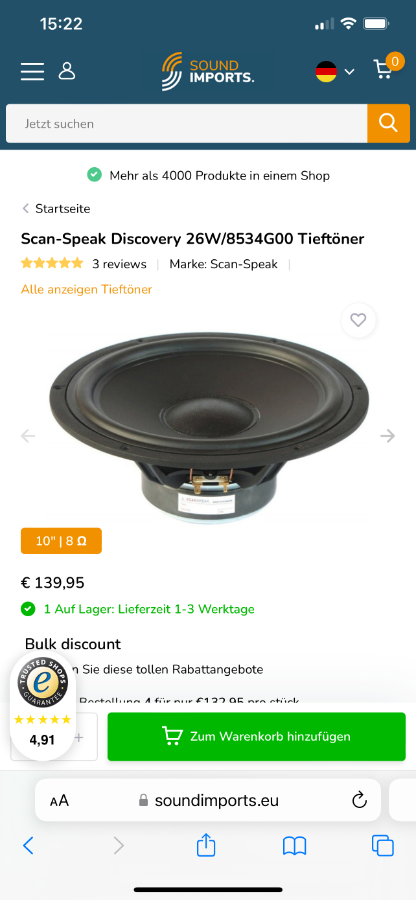

Jak to nie ma konkretnych nakierowan. Przecie o tym 10“ Scaspeaku pisalismy juz dziesiec razy
A tu dobra alternatywa
Zaloguj się, aby zobaczyć treść (możliwe logowanie za pomocą ) IMG_1175.pngIMG_1176.png
Wersja 8 Ohm daje rownolegle laczone 4Ohm
Optymalnie!

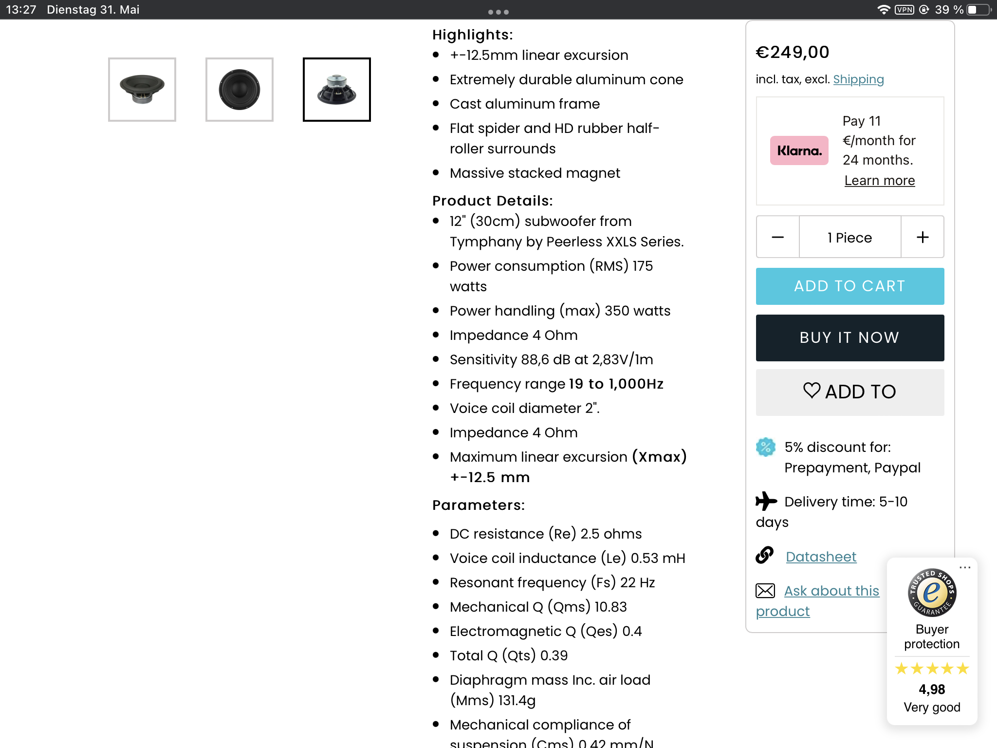

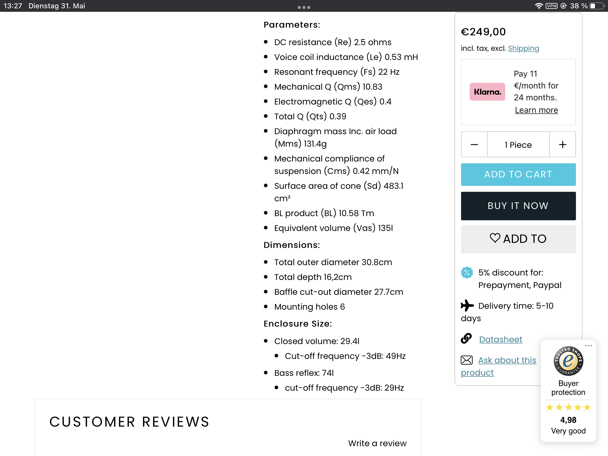

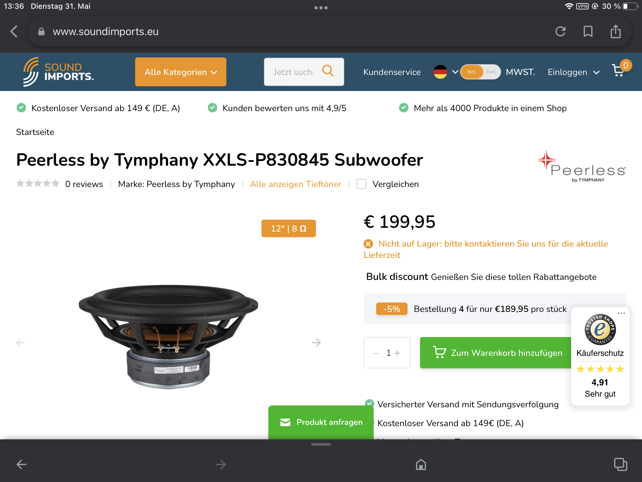

znalazłem  jeszcze taki
https://allegro.pl/oferta/peerless-xls-p830452-10-xls-subwoofer-9556878695
lub
https://allegro.pl/oferta/peerless-xxls-p835016-10-aluminiowa-membrana-9556878731
a tak nawiasem mówiąc te moje skrzynki mogę skrócić tz przeciąć je na pół i otrzymać 25l wystarczy uruchomić tarczówkę i jazda😅
jeżeli to coś da i polepszy to pisać😁
wtedy by miały wymiar 500x400x186 a wewnątrz 464x364x150
Nic nie obcinac! Moze sie przydac. Zrob przegrode.

ok to które z tych dwóch podanych przeze mnie kupować?
pięknie wykończony ten subik👌
dobra zostawię, w którym miejscu dać przegrodę ? na wysokości 60 cm ? czy 70 cm ?
