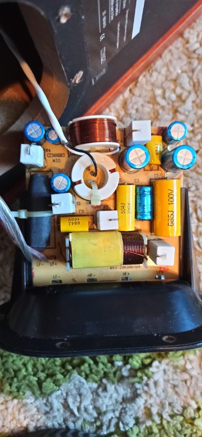

Dobrze byłoby gdybyś był w stanie określić - co jest na płytce włączone pomiędzy
zaciski góry pasma a samą kopułkę. Jeśli to się nie uda, raczej daj sobie spokój.
Innym wyjściem jest te trzy elementy zamontować poza płytką firmową dające
połączenie pomiędzy zaciskami a kopułką, choćby żeby się przekonać, czy są
rezerwy w układzie .... nie zapominając o tym R1 który służy do regulacji
poziomu dźwięku kopułki. Ale to raczej pomysł dla kogoś, kto wie, co rozłączyć ...
czyli wszystkie elementy połączone bezpośrednio z HF + i HF - / to te środkowe
zaciski, ale nieprzygotowanemu odradzam 😉

W ramach walki z nudą mógłbyś zrobić listę - po lewej nr. elementu,
a po prawej ( jak umisz 😉 rozczytać ) jego wartość.
Coś by to może wyjaśniło w kwestii dziwnych wartości kondensatorów.
Wydaje się, że może brak przecinków, albo inne błędy.

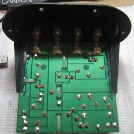

Jutro wyciągnę zwrotnice i będą próbował czytać:)

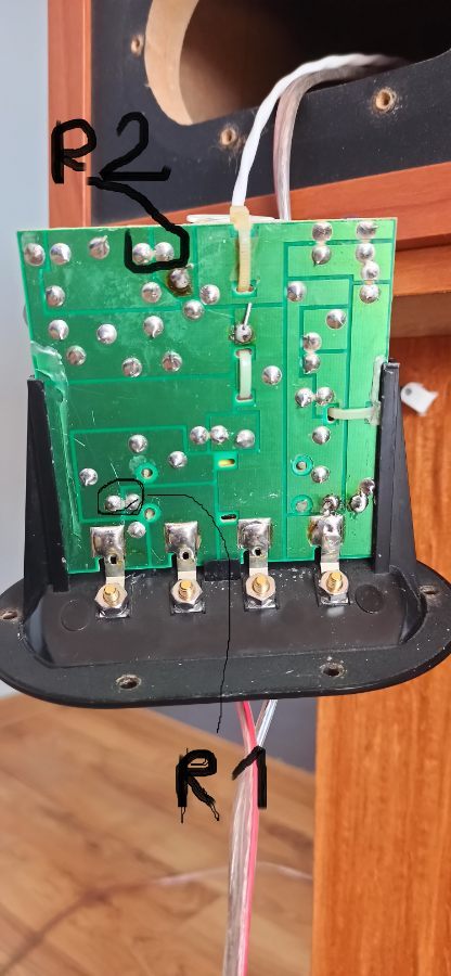

Dzięki za podpowiedź, dzis zwarłem rezystor R1 . wysokie się ożywiły , jest ich więcej . Oznaczenie rezystora to (Ph) 5W1R8K . nigdzie nie nie moge znaleźć jakie on ma wartości..
Masz je przed oczami 🙂
1.8Ohm 5W

Zobacze dziś w hurtowni , jak nie będzie  zamówię. W zwrotnicy jest na %W , te są 10 W , rozumiem że nie ma z tym problemu?
Przy zwartym rezystorze R1 tony wysokie sie ożywiły , a gdy dodatkowo zwarłem jeszcze rezystor R2 , to już pięknie się zrobiło. Chętnie bym na takim zwarciu zostawił , ale nie wiem czy czegoś nie spalę
A masz pewnosc ze R1 i R2 sa w torze tweetera i sa czescia LPAD? Bo jak np R2 jest czescia filtra albo korektora impedancji to rozstrajasz zwrotnice. Bez schematu nie mozna dowolnie zwierac na tzw "pale" 😉
Gato Audio AMP-150 (klasa A/B), LAiV Harmony DAC, Open Baffle DIY
Sądząc z sieci i znalezionych schematów oba są w szereg z kopułką - jeden przed C a drugi przed samym głośnikiem. Obu bym nie zwierał....
tak jak piszesz , pierwszy ten na wejściu można w miarę dowolnie wymieniać ,  ten drugi razem z równoległym   żeby nie zmienić częstotliwości podziału , pierwszego kondensator nie ''widzi''   drugi już tak i jego samego zmiana miesza w częstotliwości podziału stąd robi się L-PAD  z rezystorem równoległym do wysokotonowego żeby to zniwelować , działanie rezystora między kondensatorem a wysokotonowym  doskonale widać przy zwrotnicy 6dB/oct  dla wysokotonowego gdzie rezystorem nie tylko tłumi się wysokotonowy ale i ''dogina'' charakterystykę  wysokotonowego przy częstotliwości podziału z niskotonowym , zawsze polecam trochę lektury 🙂 , https://diyaudio.pl/articles/archiwum-audiomanii/639001-zwrotnice-czestotliwosciowe-w-ujeciu-praktycznym

Czyli bezpiecznie podmienić R1  i tak zrobię.
Tam nie ma L-pada a są tylko dwa włączone szeregowo.
