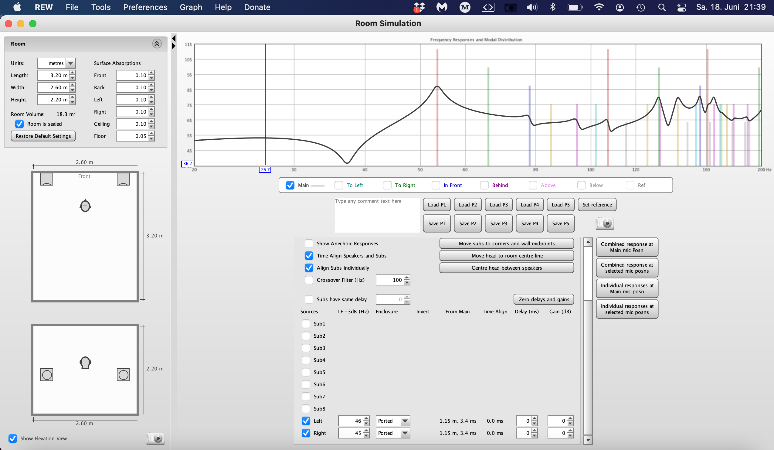

Symulacja pomieszczenia
1. Tak wyglada symulacja ustawienia biurka przy samej scianie z glosnikami na biurku
Rownomierny przebieg powyzej 55Hz, ale brak basu
Przestrzennosc sceny nie jest mierzalna tym wykresem, ale juz pisalismy o edfekcie „wielkich sluchawek“

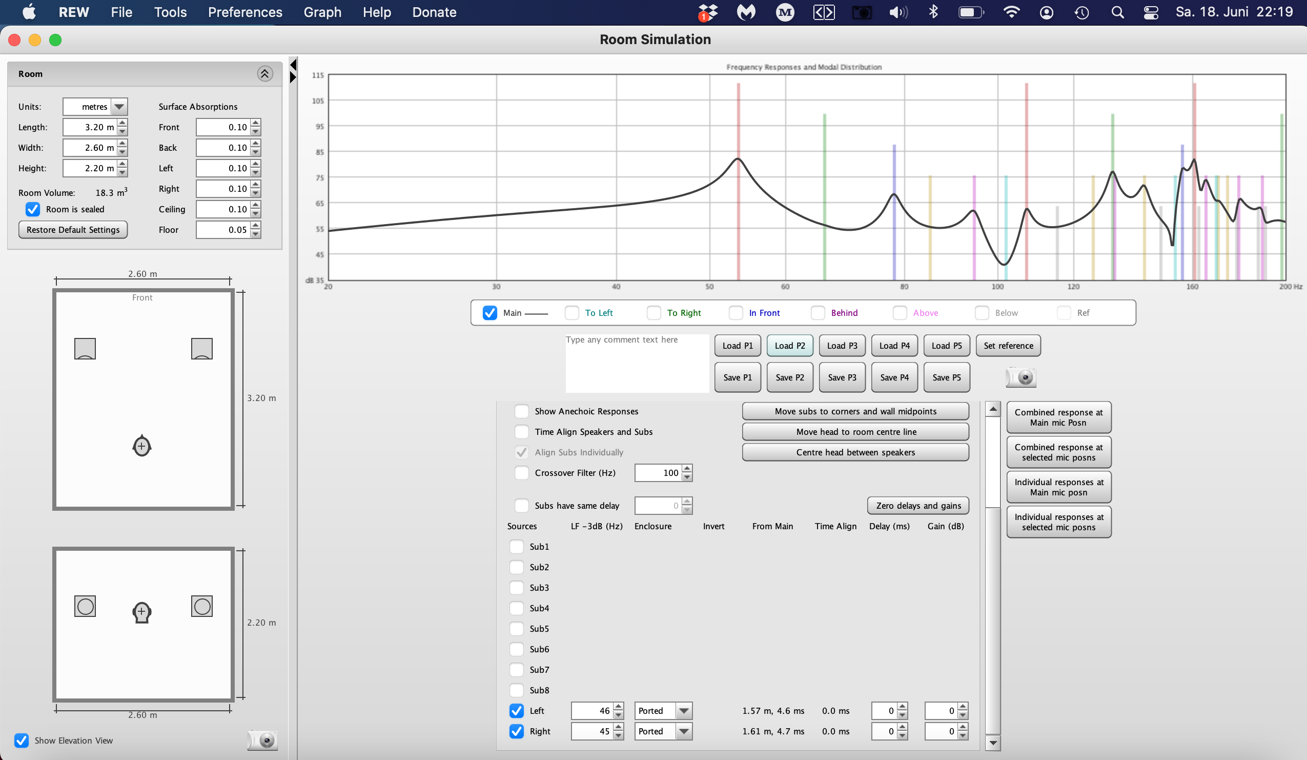

2. Cofniete biurko z podwyzszonymi glosnikami
Przebieg powyzej 50Hz troche bardziej niespokojny ale pojawilo sie cos ponizej 50Hz i oczekiwal bym lepszej sceny

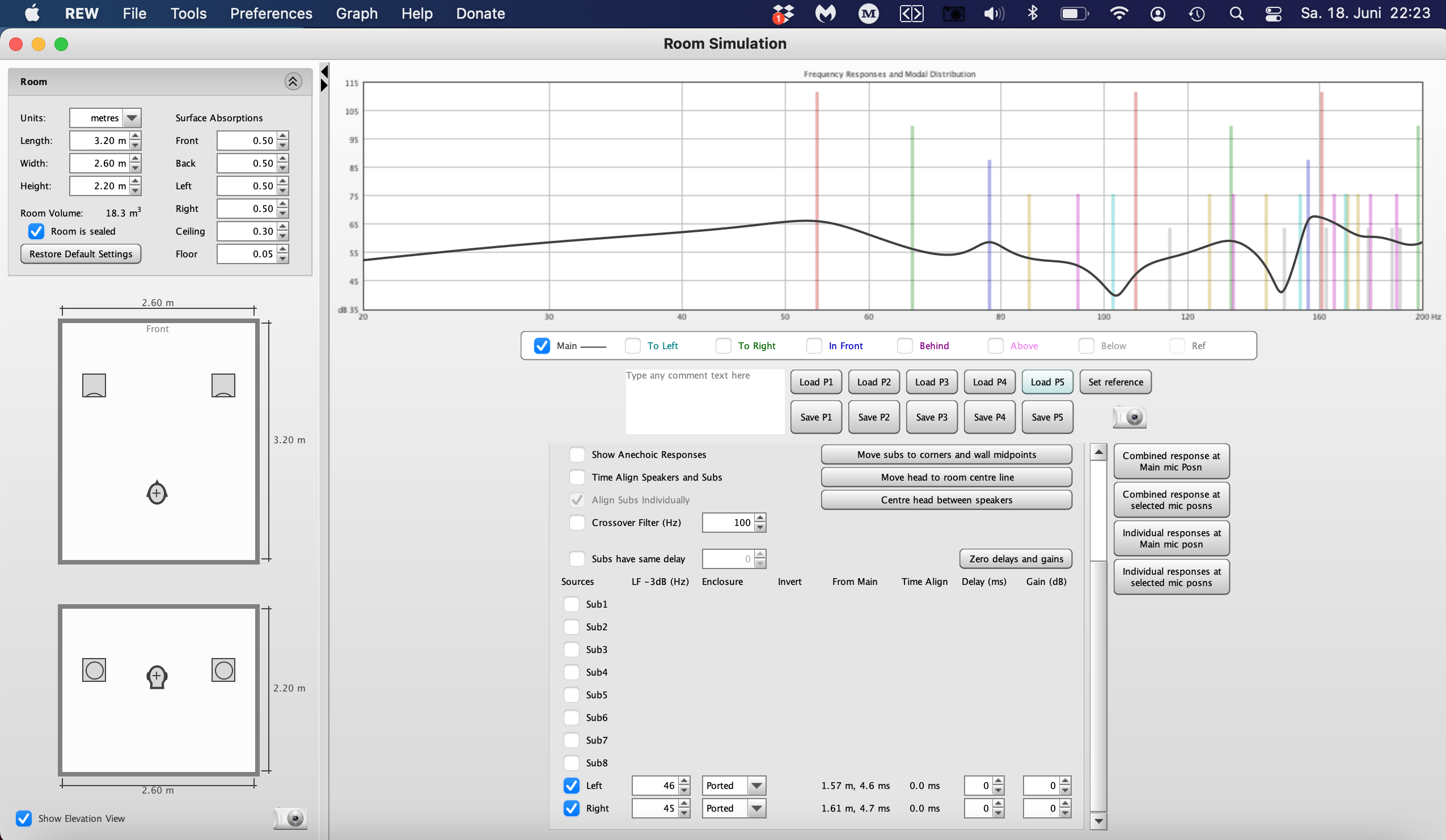

3. wyprobowalem tez wersje z duzym stopniem absorbcji. Ciekawe jest to „wygladzenie“
