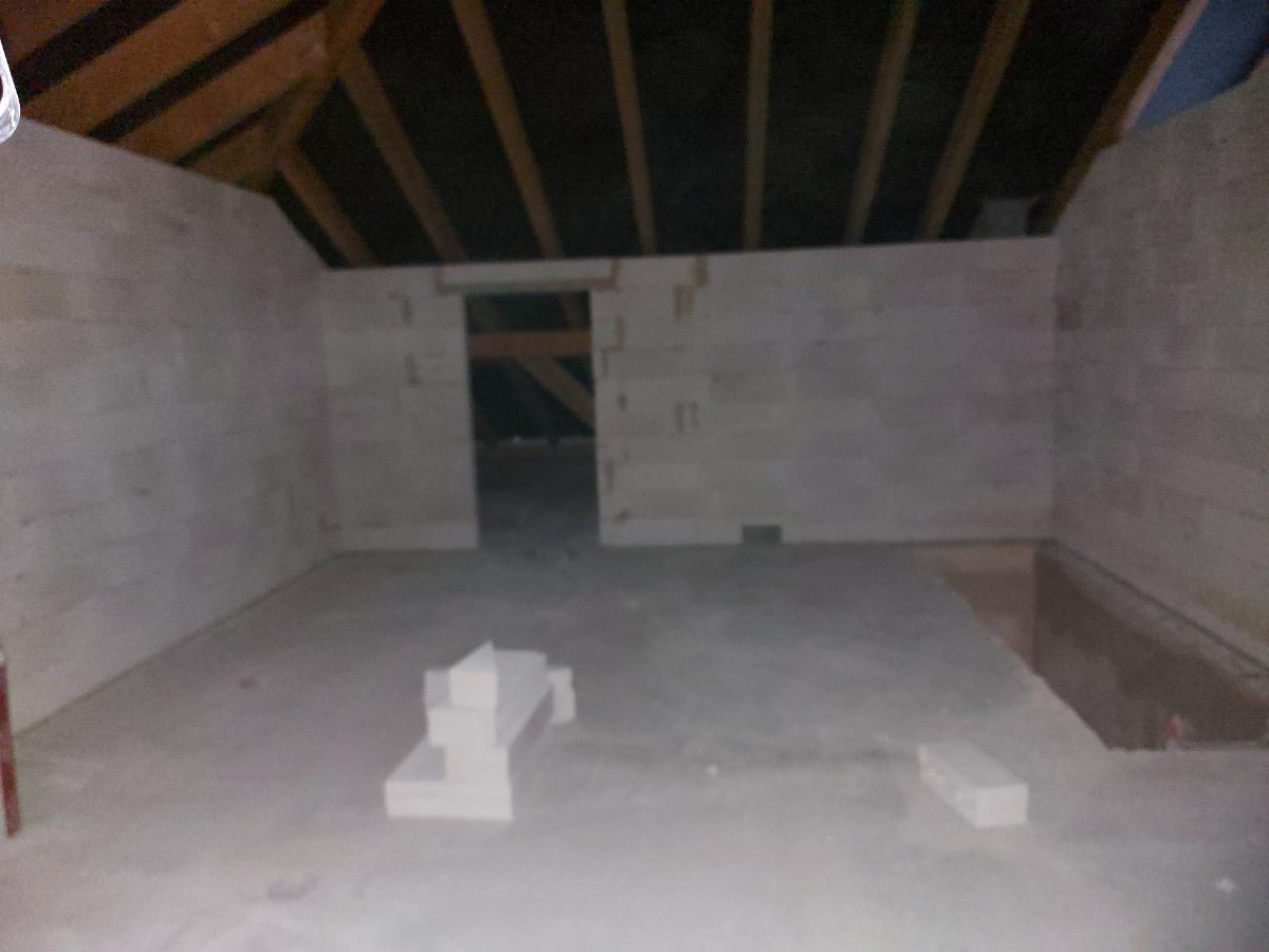

A tymczasem ściany urosły.
Surowe wymiary wewnętrzne to 5x6.8 m
Wysokość przy bocznych ścianach wyjdzie 2,20 i potem skos w górę aż do kalenicy.
Między, krokwiami będzie oczywiście ocieplenie z wełny.
Pewnie wypłaszcze sufit w środkowej części na wysokości 2,5 m. A może ocieplenie zrobię na tej wypłaszczonej części, chyba tak będzie nawet prościej, lepiej i nieco taniej.
Ściany będą ocieplone styropianem od zewnątrz, a w środku planuje dać 5 cm wełny dla wstępnego wygłuszenia.
Tylko czym to przykryć. Plytami akustycznymi GK czy może cos innego?
W tylnej części drzwi dla krasnala 😉 do kanciapy ze sprzętem. Otwór na obiektyw od projektora, będzie trzeba wyciąć, bo zapomniałem murarzom o tym powiedzieć.
Zastanawiam się, jaką zrobić szerokość ekranu. Chyba 4 m powinno być w sam raz. Oczywiście w formacie kinowym.
Zaloguj się, aby zobaczyć treść (możliwe logowanie za pomocą ) Edytowane przez DrWredman
Ale w jakim celu ? Żeby na strychu nie było słychać?Przecież strych nieużytkowy.Te 5cm nic nie da. Wywalony piniądz.
Lepiej iść w posadzkę ...tu masz pole do popisu. Minimum 10cm wełny akustycznej twardej,
potem posadzka, potem pianomat, potem gruba wykładzina ....Chociaż Schody też wszystko psują 🙄.
Brakuje mi tu ogólnego konceptu akustycznego. Jakiegoś planu .Moim zdaniem musisz wiedzieć czego oczekujesz, co chcesz mieć .Wówczas wszelkie decyzje jest łatwiej podjąć i zaplanować przebieg prac....A uwierz mi tych jest mnóstwo.I jeszcze nie raz będziesz się bił z myślami: od czego zacząć?Pomieszczenie zrób wysokie .Będziesz miał miejsce na ustroje i fajnie rozłożysz głośniki górnej warstwy.Może jakiś żagiel akustyczny ?😉  Skosy nie przeszkadzają .Dla basu nawet lepiej.Ale koniecznie dobrze  ociepl .
Bardzo słuszne posunięcie mam tak i sobie chwalę.Drzwi że niskie ,nic nie szkodzi, u mnie nad drzwiami mam tunel projekcyjny....175cm od podłogi... nisko ale przywykłem ...Jak z kilka razy wywiniesz głową w nadproże ,to szybko się nauczysz głowę nisko nosić 🤣🤣🤣.Oczywiście pomieszczenie to też musisz ocieplić ...żeby sprzęt zimą na minusie nie stał.Otwór nie problem w suporeksie piłą wytniesz.
Tu musisz wziąść pod uwagę 2 rzeczy....
1 Odległość  pierwszego rzędu od ekranu.
Najlepiej Faktor 1:1                   (4m ekran = 4 m  odległość oczu do ekranu.
2.Ekran tej wielkości potrzebuje jasnego projektora .6,8 m to już trochę jest .Jasność przy takiej odległości spada. Do tego Zoom Nie każdy Projektor obrobi taki celarz.😏
Poza tym fajnie ,że spełniasz marzenia 👍🙂
Pozdrawiam serdecznie
Edytowane przez Gmow1977

Te 5 cm wełny miałem dać jako wstępne wygłuszenie pomieszczenia na goły mur w kwestii nadmiernych odbić i echa trzepoczącego itp. Wciąż zastanawiam się czym przykryć tę wełnę. Zwykłymi płytami GK, czy akustycznymi, czy może sklejką? Potem chyba zrobię pomiary akustyczne pomieszczenia i zobaczę jakie ustroje będzie trzeba dołożyć.
Strop ma grubość 30 cm. Nad nim muszę schować w styropianie część rurek od rekuperacji (10 cm), i na to jeszcze 5 cm styropianu i 5 cm anhydrytu z ogrzewaniem podłogowym. Więc podłoga wyjdzie 20 cm grubości. Nie wiem czy mogę zastąpić styropian wełną, bo chyba nie ma takiej wełny akustycznej, na którą mogę wylać anhydryt, ale pogadam jeszcze z hydraulikiem.
Ale plus jest taki, że pod kinem nie ma, żadnych sypialni, tylko garderoba, pralnia, łazienka i korytarz. Poza tym w razie czego, mogę dorzucić wełnę akustyczną w suficie podwieszanym na parterze.
Schody będą na dole zamknięte drzwiami.
Jeśli chodzi o odległość od ekranu jako faktor 1:1, hmm... dla mnie chyba za blisko. Zrobię jakieś testy i się zobaczy. Projektor da radę bo ma jeszcze spory zapas jeśli chodzi o zoom. Ale jasność jednak trochę spadnie przy szerokości 4m. Aczkolwiek pomieszczenie będzie kompletnie zaciemnione więc nie powinno być dramatu.
Jeśli chodzi o wygłuszenie pomieszczenia  od pierwszych odbić to bym z tym uważał. Nic ci nie da najpierw pokrycie ścian materiałem absorbującym(wełna) a potem przykrycie go materiałem odbijającym czyli Płyta GK. Owszem w jakimś stopniu podziała to ma niskie frekwencje ale czy efekt będzie porażający ? Musiałbyś zwiększyć grubość tej wełny do 10cm  20cm i jakąś pustkę z tyłu zostawił.Ale to są koszty....Ja bym się skupił na 2-uch przeciwległych ścianach ( Ekran i tył ).Tutaj gruba izolacja z wełny kamiennej o niskie współczynniku  pochłaniania  + twarda wełna o wysokim wsp.pochłaniania. Załatwi to sprawę pierwszych odbić na tych ścianach .Oraz obniży pogłos w basie.  Dobrze wytłumił sufit. Gruba wełna + płyty GK perforowane...to kwestia gustu 🙄 ,lub żagiel a pod nim grube absorbery ...ja jestem zdecydowanie za tą opcja.Czysty sufit a pod nim wszystkie kable, ustroje ,oświetlenie  i głośniki... .Mam u siebie i sobie chwalę👍 To robi robotę .
Pokrycie ścian bocznych ,czy wyłożenie ich wełną zostawiłbym na potem to można zawsze zrobić.a może się pokazać że nie będzie aż tak koniecznie.
STYROPIAN nie nadaje się jako absorber akustyczny...przeciwnie zwiększy ich odziaływanie.
Anhydryt?Nie znam , nie wiem co to ...poczytam .Ale wełna na posadzkę jest n
a 100% Taka pierwsza z brzegu:

kolego Gmow1977 przekonałeś mnie, na strop wjedzie wełna akustyczna 10 cm, ale styropian (5cm) też muszę wrzucić aby było do czego przyczepić rurki od ogrzewania.
kolego JVC 4K, sprzęt - na początek będzie to co mam, czyli Epson 9400, Onkyo RZ810, Klipsch RP 260 + pozostały set do 5.1.2., Sub Klipsch 112. Ekran będzie ramowy transparentny. Raczej zamówię tkaninę i zrobię go sam. Docelowo wymienię głośniki aby je schować za ekranem i uzupełnię system pod Auro 3D, więc wymiana wszystkich głośników będzie konieczna. Ewentualnie uzupełnienie innymi głośnikami Klipscha. No i Amplituner też będzie wymagał zmiany bo jak wiemy Onkyo nie obsługuje Auro 3D. Pozostaje wiec Denon albo Marantz. Chyba, że pojawi się inna marka zdolna dekodować Auro 3D. Yamaha coś chyba opieszale wchodzi w ten system.

A w strefie kinowej wrzuciłem w podłogę 10 cm wełny akustycznej, zgodnie z waszymi zaleceniami. Na to poszło jeszcze 5 cm styropianu, aby do niego przymocować rurki od podłogówki i zalaliśmy 5 cm anhydrytu. Muszę jeszcze ocieplić ściany kina styropianem i dach nad kinem wełną.
Niestety zanim na dobre, zabiorę się za kino, muszę najpierw zrobić łazienki (styczeń) i kuchnię (luty). To oczywiście zrobią fachowcy.
Wtedy będzie można zamieszkać i popołudniami wykańczać. Choć myślę, że już w styczniu spróbuję pomieszkiwać weekendami, aby nie tracić czasu na dojeżdżanie.

A nie myślałeś żeby najpierw skontaktować się z akustykiem, który zaprojektuje Ci pomieszczenie zgodnie ze sztuką?
Bo ja zrobiłem poddasze w podobny sposób do Ciebie. Wygłuszyłem wełną jak mi się wydawało że będzie dobrze. A jak już przyniosłem sprzęt z salonu na poddasze, to okazało się, że gra gorzej. I wtedy już musiałem zapłacić fachowcowi za pomiary akustyczne i przygotowanie projektu przeróbek. Zrobiłem to i zagrało super, tak jakbym wstawił inne kolumny.
Ale przez to remont musiałem robić dwa razy. Żałuję że nie wziąłem go od samego początku.
Kolego Salat dzięki za informacje. Przyznam, że ostatnio też o tym myślałem. Zaproszę akustyka na wstępne konsultacje i zobaczymy co zaleci. Napisz proszę gdzie i jakiej grubości zastosowałeś wełnę, która tak skiepściła akustykę. Z czego masz ściany i strop na poddaszu? Może wrzucisz kilka zdjęć?
U mnie jest trochę inna sytuacja bo nie budowałem oddzielnego pomieszczenia na poddaszu tylko je adoptowałem. U mnie skosy są niższe i ścianka kolankowa ma tylko 50 cm. Dałem 20cm wełny pod dachem i do tego płyta gipsowa. Podłoga to belki drewniane, pomiędzy nie wełna mineralna, na to płyta OSB i potem deska barlinecka. I takie coś w ogóle nie sprawdziło się akustycznie. Po pomiarach akustycznych zastosowałem w wyznaczonych miejscach płytę gipsową perforowaną. Tak żeby tam gdzie trzeba dźwięk był pochłaniany. A tam gdzie trzeba żeby się odbijał, została płyta gipsowa pełna. Robił to mi Mirek z Acousticlab, który udziela się tu na forum.
Możesz bliżej opisać detale?Czy chodziło głównie o bas? Czy pogłos był znaczny? Jaki system? Jaka powierzchnia? Ściana kolankowa na wys 50cm to naprawdę nisko .Sufit jest?Czy tylko skosy?Przychylam się do prośby o zdjęcia...Twój przypadek jest dość częsty tu na forum. Chodzi o pomieszczenia na poddaszu.Ludzie często mają jakieś poddasza lub pokoje ze skosami i próbują tam zrobić pokój kinowy /odsłuchowy.... Zdjęcia w jakimś tam stopniu pomogły by innym w podjęciu paru decyzji.👍
