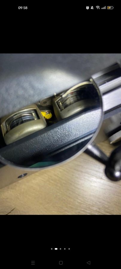

Ten Revox PR-99 ma już sporo zużyte głowice. Może się czepiam, bo mam taki fabrycznie nowy, ale zobaczcie kołek przed głowicami. Jest tam już głęboki ślad po taśmie. Tak samo na czołach głowic.

A co sądzicie o Revox A77?
Taki znalazłem. Takie ma głowice. One są zajechane czy nie?

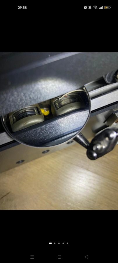

Idąc za waszymi radami .... Bardzo się staraliscie a ja to doceniam.
Niestety kupiłem. Nie sprawdzony ponad to że po włączeniu do prądu działa.
190 euro poszło w piach zapewne .....
Nie wiem jak uwidocznić głowice do zdjęcia.
Do was teraz pytanie....
Co teraz. Co począć. Jakie pierwsze kroki.....
Ponoć urządzenie kupione 20 lat temu od o profesjonalnym przeglądzie potem użyte kilka razy i od 20 lat nie używane ale (właściciel audiofil) przechowywał je w schludnych warunkach. Bez kurzu.
Po pierwsze.
 BARDZO dokładnie wyczyścić .
 Wszystkie elementy mające kontakt z taśmą . Kołki prowadzące - rolki itd .
 MA być czyścuitkie .
 Sprawdzać pod światło i przez lupę
 Gapa jestem .
 Po pierwsze - Włączyć do pradu .
 Po czyszczeniu założyc jakąś taśmę i posłuchac czy to gra - jak gra - na ucho-.
Taśma może być róznie - na różnych maszynach nagrana .
 Testować na różnych taśmach .
 Sprobować nagrywania .
 Oczywiście na różnych taśmach .
 W trakcie Play sprawdzić czy taśma idzie równo po kołkach i głowicach .
Sprawdzić czy rolka napędowa równo ciągnie taśmę - z lewej strony maszyny - i czy tasma równo schodzi z rolki .. Jeśli taśma będzie do kitu -na głowicy - czyszczonej patyczkiem higienicznym - plus - Izopropanol- będzie widzać zabrudzenie .
 Każdą taśmę przed testem kilkukrotnie przewinąc przez czystą szmatkę .
 Uwaga - Z pominięciem mostka z głowicani . Maszyna po swojemu naciągnie i ułoży taśmę na szpuli.
 Swiatło - lupa i powodzenia
