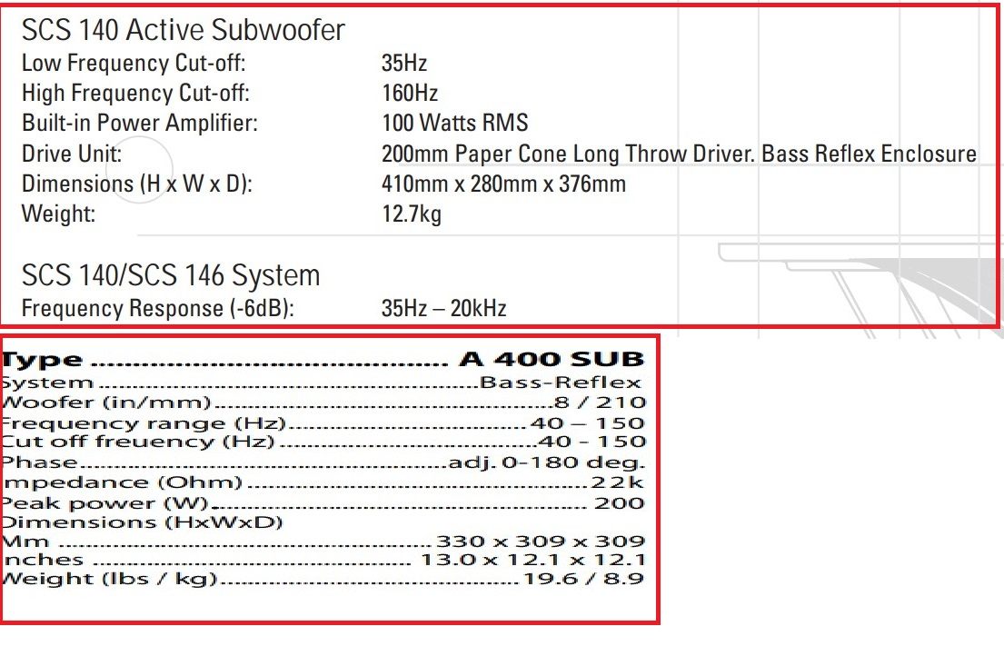

Panel JAMO SUB A400 w sumie by najlepiej pasował ale mam z nim mały problem bo nie mogę określić jego impedancji jaką dedukuje kolumnie nisko tonowej.
Mój subwoofer pochodzi z zestawu  5.1 i wszystkie głośniki mają 4Ω a sam subwoofer nie ma opisanej w specyfikacji impedancji ale zakładam że jeżeli kolumny w jego zestawie maja 4Ω to on też ma 4Ω.  JAMO SUB A400 znowu ma dosyć dziwnie opisana impedancje bo jest ona opisana jako 22K i nie wiem co to oznacza te 22K zresztą sami zerknijcie na opis poniżej.

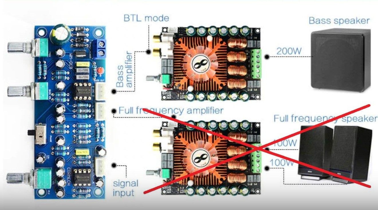

1. Opcja DIY:
Kupujesz gotowy filtr wejściowy, końcówkę mocy na TDA7294 i transformator 2x23V~. Dodając parę elementów masz prosty układ bez autowłączania. Do AT kinowego nawet filtra nie potrzebujesz.
To sub AKTYWNY, więc impedancja wejściowa jest tysiące razy większa, jak głośnika. 22k, to 22 kohmy, czyli 22000 ohm.
Czyli wszystko w normie, bo spotyka się i dużo wyższą wartość. Trochę niższą też.
Dla subwoofera aktywnego, impedancja pozostałych głośników nie ma żadnego znaczenia. To połączenie głośnika z WLASNYM wzmacniaczem i tylko to połączenie jest dla jego działania istotne. Musisz znać impedancję swojego głośnika i kupując panel, szukaj takiego, który obsługuje głośniki o imp. równej lub niższej od swojego głośnika.

Mały problem jest niestety z impedancją głośnika a dokładnie jej niewiadoma bo jak widać ani nie jest podana na głośniku ani w specyfikacji sprzętu więc dlatego wcześniej napisałem że podejrzewam iż ten  głośnik ma 4Ω bo pozostałe głośniki z jego kompletu też mają 4Ω i oczywiście rozumiem że impedancja głośników z zestawu JBL SUB140/230".  5.1 nie ma nic wspólnego z impedancją subwoofera.
Ten panel
ma impedancję 4Ω oraz 8Ω więc chyba podpasuje do mojego głośnika o ile on nie ma impedancji 2Ω albo np. 6Ω ale to chyba jest mało prawdopodobne.
Na początku też pomyślałem że panel "JAMO SUB A400" będzie najlepszym rozwiązaniem bo to markowa konstrukcja ale nie wiadomo  jakiej impedancji głosniki obsługuje.

Szczerze mówiąc to myślałem że taki zestaw wystarczy:
czyli
1. przedwzmacniacz który i tak jest opcjonalnie
2. wzmacniacz
oraz oczywiście dobry zasilacz 36V 8A
I to wszystko
że potrzebował bym jeszcze jakiegoś filtru wejściowego,
czy mógł byś mi dać namiary na taki pierwszy lepszy filtr na np. Aliexpress ?  Dlaczego transformator jest podwójny "2x23V~" i co oznacza ten skrót "AT" w tym zdaniu ?

Transformator jest podwójny 2x23V bo końcówka wymaga zasilania symetrycznego
Miałem na myśli, że wymieniając samą końcówkę mocy, z istniejącego panelu trzeba wykorzystać zasilacz i filtr wejściowy, który jest niezbędny do głośnika niskotonowego. Jest to filtr który odcina najniższe częstotliwości,(tzw. filtr subsoniczny) których głośnik nie jest w stanie przetworzyć i przepuszcza te częstotliwości które sub ma odtwarzać.  W istniejącym panelu taki filtr jest na pewno, dodatkowo masz tam regulację głośności i automatyczny włącznik/wyłącznik suba. W bardziej rozbudowanych filtrach jest jeszcze regulacja szerokości pasma dźwięku ( w Twoim subie ta szerokość pasma jest ustawiona na stałe), które ma odtwarzać subwoofer i regulacja fazy.
przykładowy filtr  z regulacją głosności i szerokości pasma:

To jest właśnie filtr wejściowy:
Model sprawdzony, działa. Nie ma autowłącznika.

Do większego głośnika raczej sugerowałbym końcówkę mocy w klasie D, np:
lub klasyczną w klasie AB
Te końcówki mocy które mi przesłałeś są naprawdę rewelacyjne, tak długo je szukałem na Aliexpress ale tak dobrych jak Twoje to nie udało mi się znaleźć.
Dzięki tej pierwszej końcówce (którą kupie na pewno) klasy "D" uratuję trafo z mojego subwoofera który próbowałem naprawiać bo tam transformator podaje napięcie 46V DC a z takim napięciem pomyślałem że nic się nie da zrobić bo jest za wysokie do końcówek mocy które max, pobierają 35V a tu miła niespodzianka bo ta końcówka pobiera od 40V do 60V wiec te 46V będzie chyba w sam raz a że jest to trafo od subwoofera to będzie miało na pewno odpowiednią moc do tej końcówki.
Co do drugiej końcówki mocy klasy "AB" to jak byś mi ją wcześniej pokazał to nie kupował bym tego gotowego panelu ale  kupił bym ją i przykręcił do tego oryginalnego panelu z mojego subwoofera no ale trudno. Tak się zastanawiam czy jak bym podłączył do tej końcówki "AB" która ma moc 250W mój głośnik 100W to czy mogło by być to groźne dla samego głośnika oczywiście biorąc pod uwagę żeby nie puszczać muzyki na tym głośniku na full. Po prostu chodzi mi o to czy taka różnica mocy nie jest zbyt duża.
